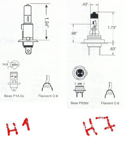

כשאתה מסתכל על האחורהשל המנורה, היכן שמתחבר ה"שקע" חפש מסביב למנורה חוט ברזל דק שמחבק אותו!
החוק הזה עובד כמו קפיץ, וכדי לחשרר הוא עובד בדיוק כמו סיכת ביטחון, אתה צריך ללחוץ אותו לבפנים קצת הצידה ויעלה למעלה כמו קפיץ!
או שיש עוד שיטה תלוי ברכב שלך, שהמנור מסתובבת 90 מעלות בערך נגד כיוון השעון ואז כל המנורה יוצאת.
תנסה את שתיי האפשרויות.
