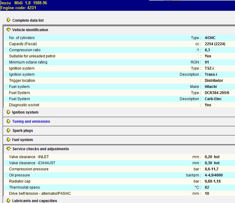

http://www.carsforum.co.il/vb/showthread.php?t=135782
בריאות לכולם!
חנן, הרכב בלינק שנתת הוא משנת 86, האם יש הבדל מאז ועד שנת 95? הרכב גם מוזרק אם זה משנה.
