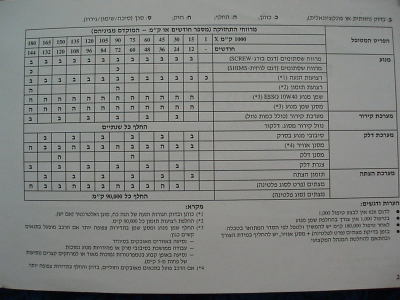

הרכב הוא אוטומטי. יש לי אותו שנתיים וחצי, ומאז הוא עבר טיפול פעם בשנה בהתאם להנחיות שניתנו לי במוסך מורשה של מזדה.
בבדיקה שערכתי כרגע עם המוסך, מאז שהרכב ברשותי לא הוחלף פילטר דלק.

לי זה נראה תקין לחלוטין. כל שנותר לך הוא למדוד את צריכת הדלק מחוץ לעיר בנסעיה במהירויות שפויות- 90-100 ולוודא שהיא עדיין תקינה. כמו כן אם לא הוחלף מעולם פילטר דלק או שלא ידוע מתי הוחלף מומלץ להחליף וליישר קו.
