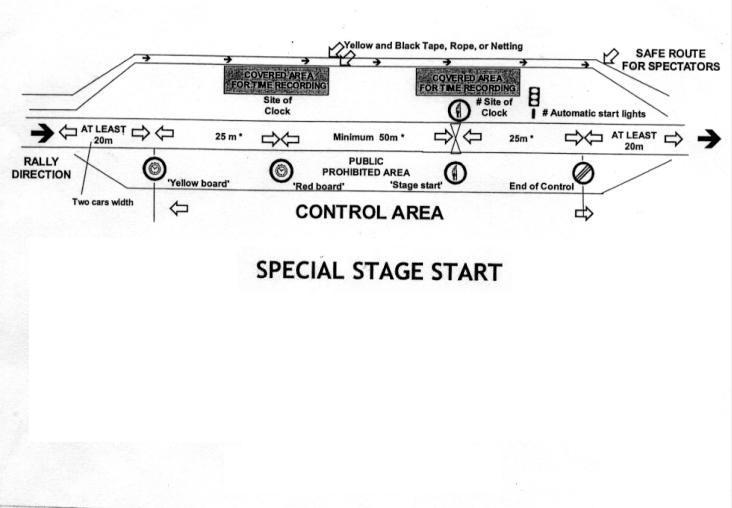

אנסה קצת להרחיב על מה שכתבתי. את צורות הדגלים וצבעם תקבלו כשהכל יהיה מוכן למרוץ במידה והארגון במרוץ יתנהל בצורה נכונה. כשמתחילים את התחרות ומגיעים למקום הזינוק ל-SS, שזה שמו של הקטע המהיר, יהיה בפניכם דגל, שתהיו חייבים להיכנס אליו בדיוק בדקה שלכם. השופט שם ירשום לכם את זמן הגעתכם, וייתן לכם זמן זינוק לשלב המהיר. המרחק למקום ההזנקה אינו גדול, ושם תראו דגל אחר עם סימון של הזנקה. במקום הזה הנווט מראה לשופט את ספר הזמנים, והוא מאשרו.

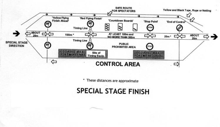

יצאתם לדרך. קיימות מספר אפשרויות לאופן ההתרעות לגבי סיום השלב המהיר: יש שלט המתריע על כך שאתם קרבים לסיום הקטע המהיר, על מנת שתוכלו להודיע לנהג שמגיעים לסופו, ושהוא בקרוב יראה את דגל סיום שלב זה. המרחק בין הדגלים הוא בסביבות ה-250 ל-300 מטר. יישנם מקומות שהמרחק בין הדגלים הוא רק 150 מטר.
בספר הדרך ההוראות ממשיכות מעבר למקום הסיום עד העצירה, הסיבה לכך, שבמידה וישנו סיבוב של 90 מעלות 50 מטר אחרי הסיום הנהג ישמע עליו, ולא תקלעו לצרות. לאחר מעבר דגל הסיום, מוצבת נקודת שיפוט שבה עוצרים ומקבלים את זמן השלב המהיר. השופט רושם זמן זה בספר הזמנים.

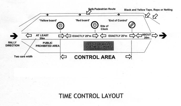

להלן מיקום הדגלים / השלטים במסלול ראלי (סדר תמונות מימין לשמאל)
1. זינוק במסלול ללא קטע מיוחד תחרותי
2. זינוק במסלול בו יש קטע מיוחד תחרותי
3. גמר קטע מיוחד תחרותי.
