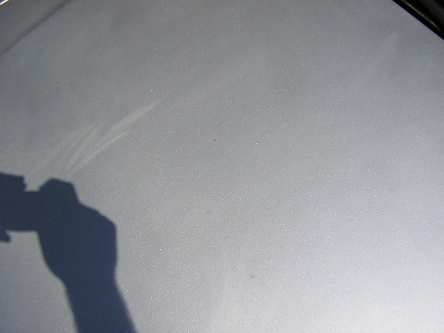

הינה תמונה להמחשה :
אשמח לייעוץ בעיקבות התמונה,
בתודה מראש
