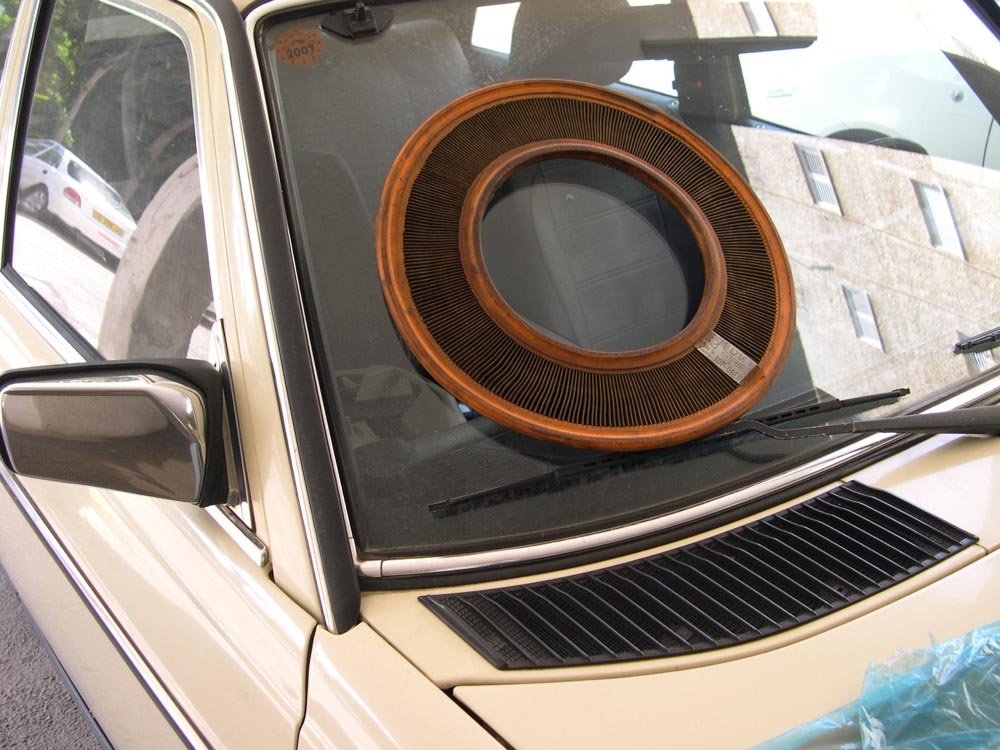

ברכבי היה צורך להחליף את פילטר האויר מהטיפול האחרון.
בררתי בחנויות חלפים - לטענתם - אין פילטר חלופי, והמקורי עולה 400 ש"ח לפני מע"מ.
המחיר נשמע לי מוגזם, והחלטתי להמשיך לחפש.
היום במקרה עברתי בכפר סבא ליד חנות חלפים, החנתי, פרקתי את פילטר האויר ונכנסתי לחנות לבקש פילטר לפי הדוגמא.
אחרי שכל המוכרים סיימו לצחוק על הפילטר, שנראה כמו מושב אסלה, גם בצורה וגם במימדים, ושאלו מאיזה טרקטור פרקתי אותו, אמר אחד מהם שהוא חושב שיש לו כזה.
הוא בדק במחסן וחזר עם הפילטר.
המחיר - 150 ש"ח כולל מע"מ.
מסקנה - אין, אבל רציתי לעדכן את בני. ל שצדק שאמר שהמחיר של 400 ש"ח לפילטר הוא לא מוצדק.

ר,האם תוכל בהזדמנות לצלם את הפילטר אוויר דמוי האסלה ,ולשולחו בשרשור זה?

your wish is my comand:
זה הפילטר הישן מונח על השמשה הקדמית של הרכב. צולם היום בבוקר.
רז תודה , אכן נראה כמו מושב אסלה.
