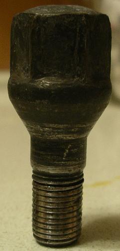

לא מזמן היה לי פנצ'ר (בג'אנט "מגנזיום") וכשניסיתי להבריג את הגלגל הרזרבי (ג'אנט ברזל), הברגים לא התאימו. בשבוע שעבר עברתי בפירוקיה ואספתי ארבעה ברגים מסיטרואן BX. האם הבורג יתאים לגלגל הרזרבי?
נ.ב.
מדובר בפיג'ו 206....

התמונה די מטושטשת אבל התבריג נראה בלוי לחלוטין. ארבעה ברגים חדשים
ומתאימים לא צריכים לעלות יותר מ- 50 ש"ח.

הברגים סבבה, התמונה אכן מטושטשת אבל היא מבהירה את הצורה הכללית שלו.
בבירגר רצו 20 ש"ח לבורג מ - 206 חדשה שעברה TOTAL...

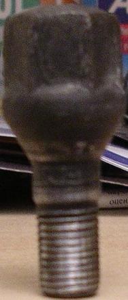

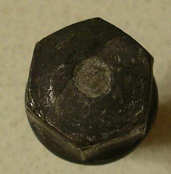

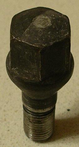

עוד קצת תמונות..
ואני מזכיר שאלו ברגים רק למקרה פנצ'ר ולא ליום יום...
שוב, השאלה שלי היא האם הם יתאימו לג'אנט ברזל.

שלום,
ברגים עבור הידוק גלגלים לא קונים מפירוקיה או מרכב שעבר תאונה/טוטאל וכדומה.
למראית העין ייתכן שהבורג נראה חיצונית טוב אבל יתכן שקיים סדק או שהבורג עבר את תחום האלסטיות שלו.
קנה ברגים חדשים.
כתבתי בזמנו מספר דברים בפורום בנושא ברגים, תעשה חיפוש.
איזה כייף לי :)
עכשיו אין לי שום ספק, הברגים האלו גמורים. שים לב לעומק החריצים קרוב לראש, ובשאר הבורג.
אין דבר כזה "למקרה פנצ'ר". אסור לנסוע עם ברגים כאלו אפילו מטר.
אני הגעתי למ.י.ח אחרי שבמכונית שקניתי כמה ימים קודם התעופף לי גלגל תוך כדי נסיעה (בכיכר,
בעיר, בנסיעה שלווה). אחרי שבדקתי, ראיתי שגם בשאר הגלגלים, הברגים היו קצרים מדי, ובמצב
דומה לתמונות שאתה מציג.
ה"חסכון" שאתה מנסה להשיג עלול לעלות לך ביוקר. מאוד.
:turn-l:

מניסיון של חבר באותו רכב בדיוק - שמו לו ברגים לא מתאימים כשהיה לו פנצ'ר, והוא גמר את כל המערכת הבלימה בצד הזה - יצא בנזק של יום שלם האוטו מושבת, גרר, ותיקון עצבני במוסך... באמת באמת לא כדאי - לך תקנה ברגים מקוריים אמיתים שאתה יודע שישבו בול - אחרת אתה מתעסק באש...
