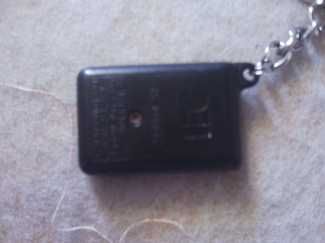

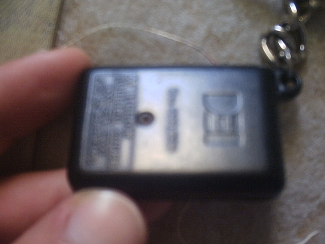

תראה מה כתוב על השלט,או מוח האזעקה.כמו כן במידה והשלט מקורי תעלה תמונה,אני בטוח שדני יזהה.

אוקי, תמונות של שלט האזעקה (מקורי, קיבלתי אותו מהבעלים הקודם) ותמונות של "ראש" האזעקה (מסומן בחץ אדום).
זוהי אזעקה של VIPER האמריקאית ואשר הותקנה בזמנו על ידי יבואן מיצובישי וכוללת בדכ 2 ניתוקים בשיטת עכביש .
אין ספק שהסירנה שמותקנת איננה מקורית של האזעקה הזו והוחלפה בעבר. יש לבדוק האם מגיע פקודה אליה מהמוח והיא לא מגיבה אז היא תקולה. יתכן שהמוח לא מוציא פקודה, זה פחות סביר.
