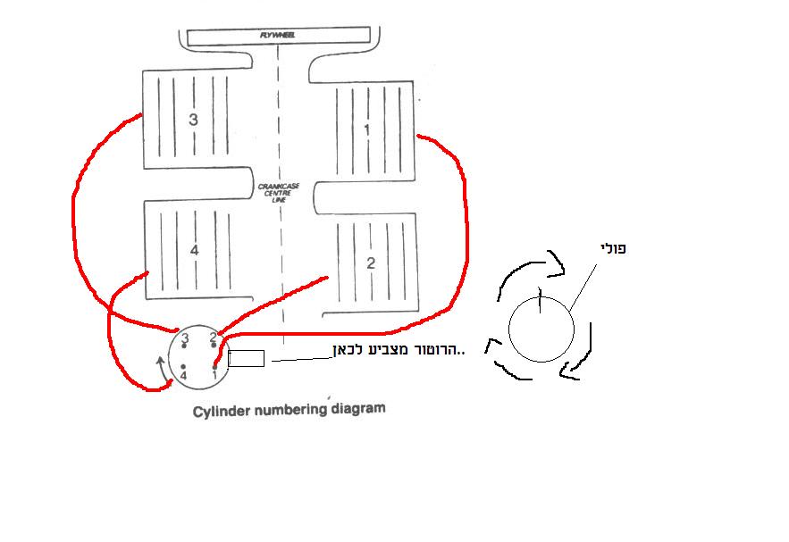

בוא נתמקד בזה שהחלפתי את החוטי הצתה,
פתחתי את מכסה המפלג שמתי את המכסה החדש לפי איך שהישן היה, העברתי את חוטי ההצתה אחד אחד לפי המיקום שלהם, ואז החלפתי את חוטי ההצתה בחדשים, גם הם אחד אחד ולפי האורך שהיו הקודמים..
ושניסיתי להניע לא קרה כלום..
ואז התחלתי להתעסק עם החוטי ההצתה ולחבר אותם לפי ספר ההינס..
לכוון את הפולי התחתון עם כיוון השעון שהפס שלו יהיה למעלה ואז יראה את הפלאג הראשון ואז חיברתי את האחרים, והתוצאה כבר ידועה..
וכן אני באמת טירון עם חיפשיות.. טעויות של צעירים!
לא נורא נלמד עם הזמן להתעסק יותר (אני מקווה שלא הרסתי יותר מדי)
אני חושב שהסדר שרשמת שגוי, הסדר צריך להיות 1-3-2-4
נסה לשנות ובדוק התנעה.

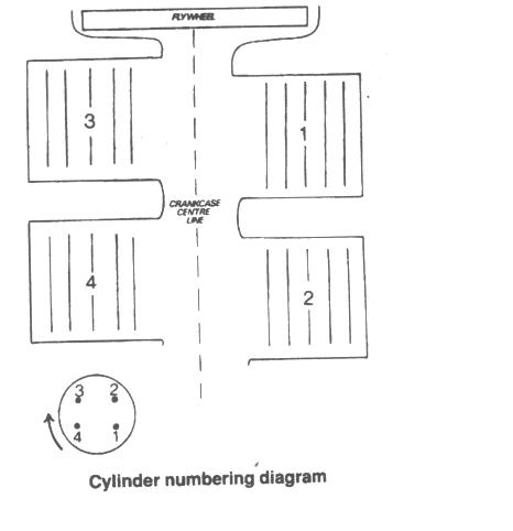

אני מעלה תמונה של סדר ההצתה לפי היינס
מישהו יכול להסביר לי לפי התרשים (ולראות אם בעצם חיברתי נכון) איך לחבר את החוטי הצתה לאחר מציאת נקודת ה-TDC?

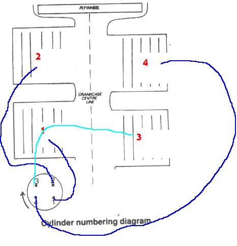

אחרי שהבנתי שהכבל פלוס מהכוייל מחובר למפלג (במקום שיהיה מחובר למינוס ובגלל זה הוא נשרף) ע"פ ההנחיות של בני,
החלפתי את הפלטינה והקבל.
כיוונתי את ההצתה לפי ספר היינס (1-4-3-2)
ועדיין החיפושית לא רוצה להניע..
יש למישהו רעיונות מה אפשר לעשות או אם לא חיברתי משהו כמו שצריך?
מחכה לתשובות
בתודה אביתר.
