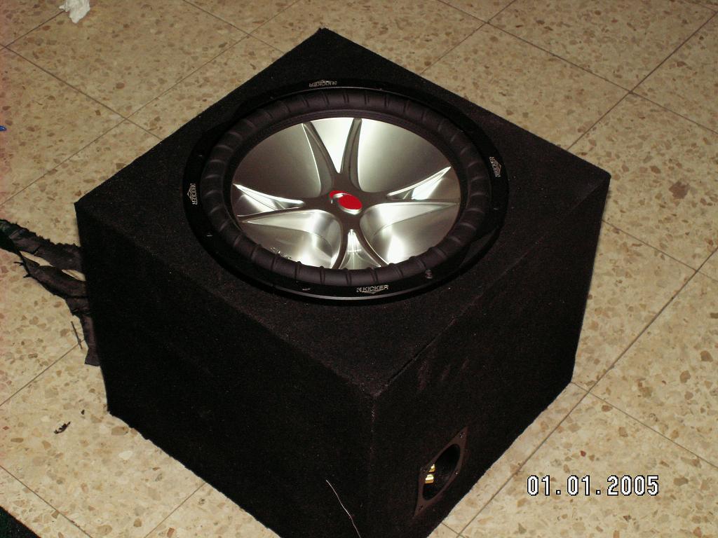

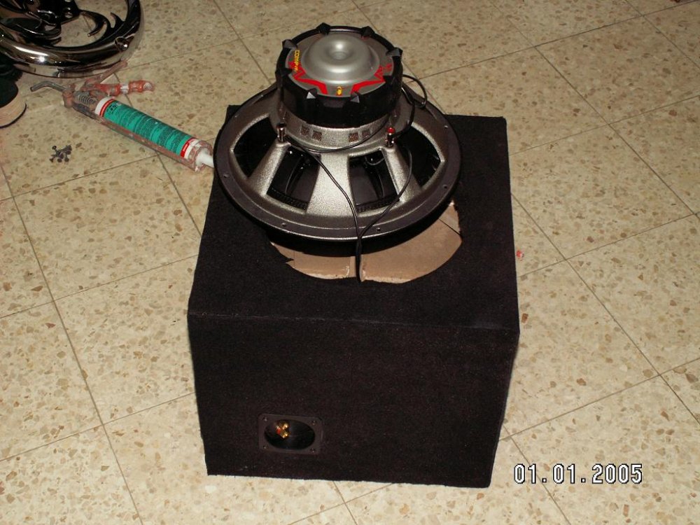

אז ככה.. תם עידן הפיונייר הנורא הזה, והנה אני מוצא את עצמי בונה תיבה לקיקר החדש שלי..
לפי דעתי יצאה עבודה יפה..
מה דעתכם?

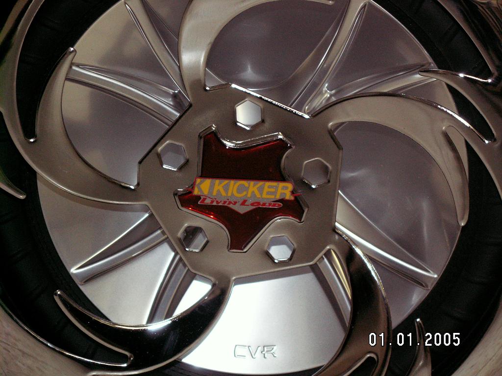

אגב הCVR05 מאחור גם שונה מהCVR03 בצורה ניכרת

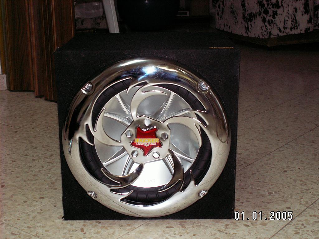

ולגבי הרשת אני רואה שהיא של קיקר..
כמה היא עלתה לך ומאיפה?

חחחחח... ידעתי שהשאלה הראשונה תהיה על הגריל..
התשובה היא לא.. זהו גריל של MIK אבל עם מדבקה יפה הכל נהיה יפה ומקורי. :)
מוגבר עם מונו של לייטנינג אודיו (חוסר תקציב) - מנגן יפה מאוד ד"א.
קיקר עלה לי - חדש עם קבלה 750 ש"ח

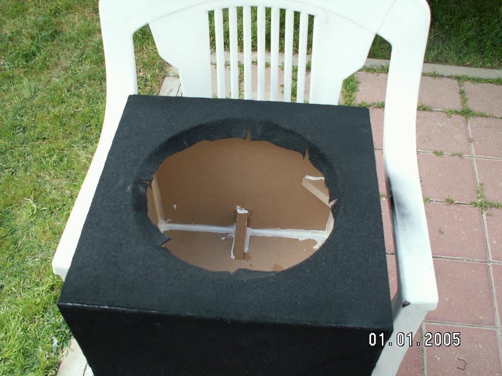

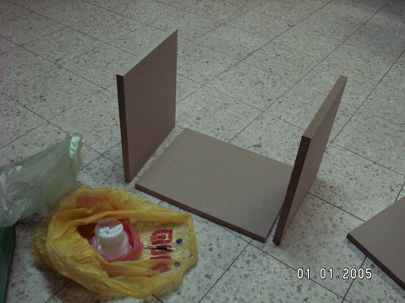

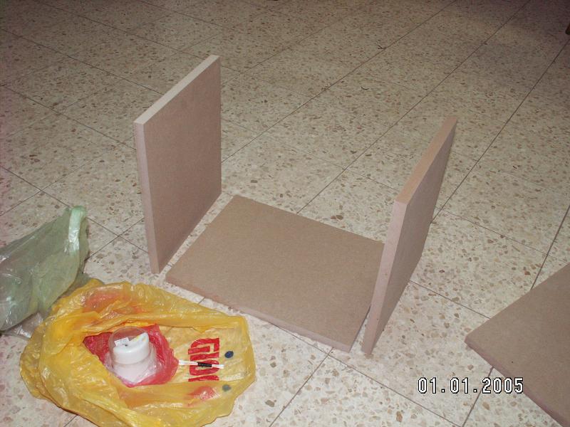

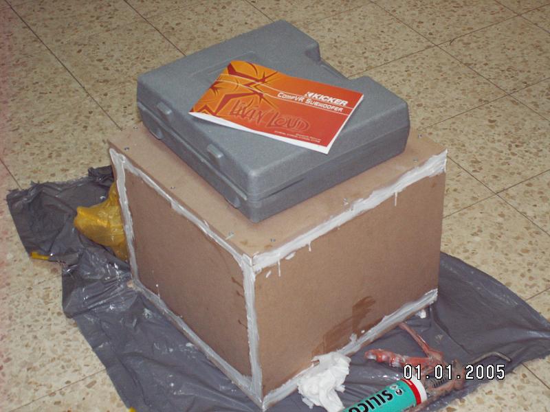

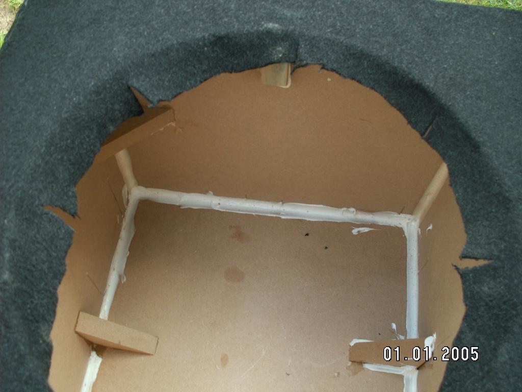

אני מקווה שהתיבה לא חוזקה רק ע"י 2 ברגים כמו שמראים בתמונה אלה ע"י מהלך של סיכות לכול אורך החיבורים...(או ברגים). אין לסמוך על דבק בלבד משום שהוא מדביק רק את השכבה הראשונה שהיא בעובי סיבית, אלה רק על בורג או סיכה שהיא אוחזת בכול עובי העץ .
תמיר

מה הנתונים של התיבה?
כמו שתמיר אמר חיזוק בעזרת מעט מדי ברגים!
הבחירה שלך לפורט היא עפ"י נתוני היצרן, אני מתכוון לנתוני היצרן לתיבה ולפורט?

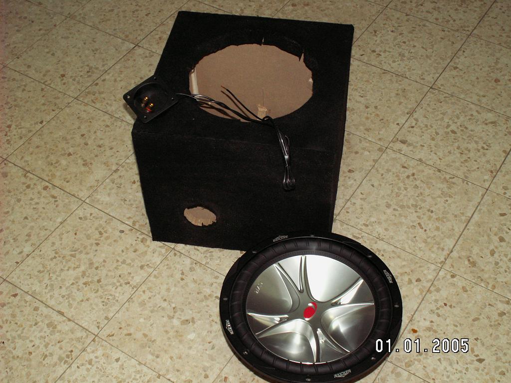

1. זה חוזק בעוד ברגים.. - דילגתי על כמה שלבים בתמונות..
2. זהו לא פורט אלא פתח לטרמינל - התיבה הוא אטומה - 28 ליטר בדיוק לפי השרטוט שקיבלתי בתוך הספרון של הסאב.
3. לראות אותו בפעולה זה טיפה בעיתי - אני דרומי - ק.גת - אין לנו מפגשים בדרום - כמו שיש לכם הצפוניים. :idea::-)

הייתה חייב לשים פסי חיזוק על כל האורך של הדפנות. המשולשים האלה לא יעזרו לך, זה לא יעיל.
תשים סיליקון גם איפה שהטרמינל.
כן שמתי...:9 הטבעתי את התרמינל בסיליקון...:)
