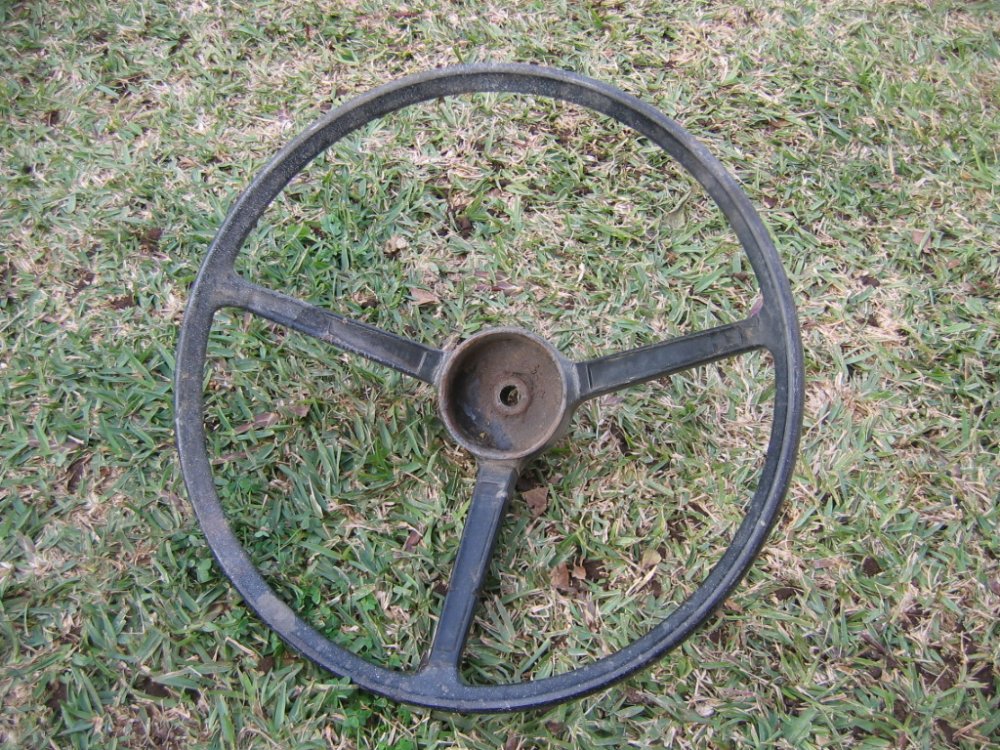

חלק 2 גלגל הגה

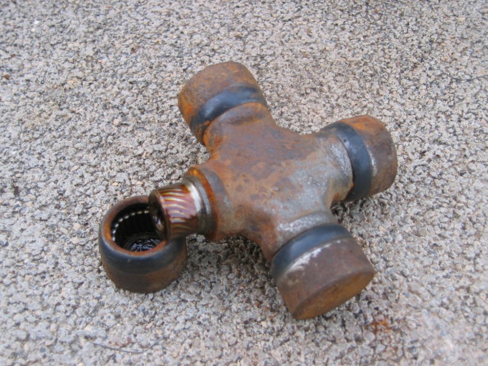

חלק 4 צלב של דרישפט
למי צריך אני מוכן למסור ללא תמורה

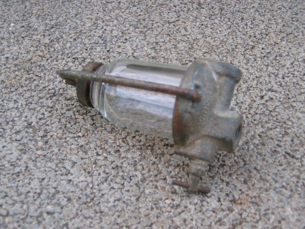

חלק 5 פילטר דלק זכוכית
חלק מספר 5 - כוסית דלק (ללא המסנן ) קיים את אותו הדבר באוטובסים מרצדס 303.

שלום.
הכוסית דלק היא מסנן אונברסלי שהיה מורכב על רוב המכוניות הישנות ביציעה של הדלק.

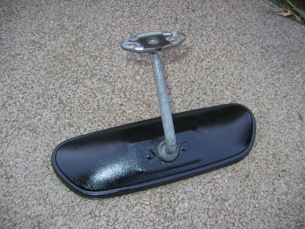

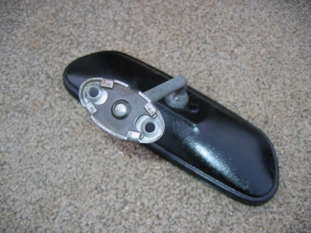

המראה אוניברסלית.
גלגל ההגה שיך לסוסיתא קוביה.
למיטב זכרוני לסוסיתא קוביה יש גלגל הגה אפור, עם שני חישורים ולא שלושה.
ההגה הזה נראה כמו של קורטינה Mk2, מהשנים הראשונות - ראה בתמונה המצורפת:

גלגל הגה ממש לא של סוסיתא
פילטר דלק מזכוכית יתכן והוא אונברסליו גם הוא כבר שמור
