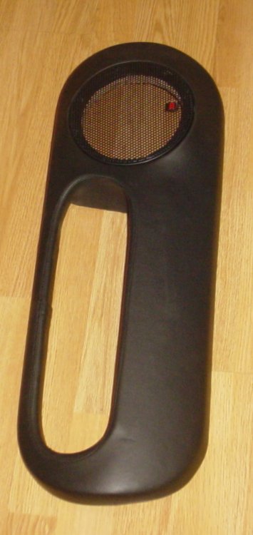

נקניק !! ככה אני זוכה לראות ת' עבודה...
סחתיין, נראה טוב.

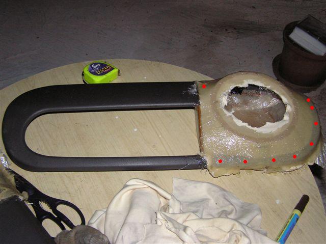

אחלה! נראה טוב מאוד.
עם מה עשית גימור לפיבר? קארקיט או שפכטל? או שניהם ביחד?...
איתי.
הגימור בוצע בעזרת 3 שכבות של קארקיט,מחר הוא יעבור צבע ביקורת אח"כ פריימר (צבע מקשר) ואח"כ צביעה בתנור.

מעולה, אהבתי.

טוב אני חייב לציין שיצא לי להיות מעודכן בפרוייקט המעולה של עופר ויזואלית+ טלפונית וכל מה שנשאר עכשיו הוא רק מבחינה ווקאלית.:)
נראה מעולה(לא שלרגע היה לי ספק שזה לא יצא ככה...), ואני עדיין מחכה לראות את הגימור שהוא החלק הכי חשוב אם כי לאור הבסיס לא נראה לי שיהיו פה איזה הפתעות לא נעימות .
דוגמא מופלאה לעשה זאת בעצמך (YEA RIGHT , למי שמכיר עופר הוא אומן עם פיבר.:), אז זה לא חוכמה לחסרי נסיון כמונו!).
בהחלט עבודה שמציבה סטנדרטים גבוהים יותר , צאו ולמדו.

טפו טפו טפו-בינתיים אני עובד בלי לדעת איך זה ישמע בסוף בגלל הרכיבים השונים ומשונים,מקווה שבסוף אני לא יתאכזב ויפרק הכל.
מה זה צבע ביקורת?
אגב, נראה איכותי ביותר,תתחדש.
ZZR
יש בעלי מקצוע שקוראים לזה בונדו ביקורת ויש שקוראים לזה צבע ביקורת.
בכ"א זה חומר שסוגר את כל הנקודות הבודדות שנשאר אחרי השיוף-אפשר גם להשתמש עם בונדו רגיל אבל זה דורש הרבה עבודות שיפוץ אחד אחרי השני.
