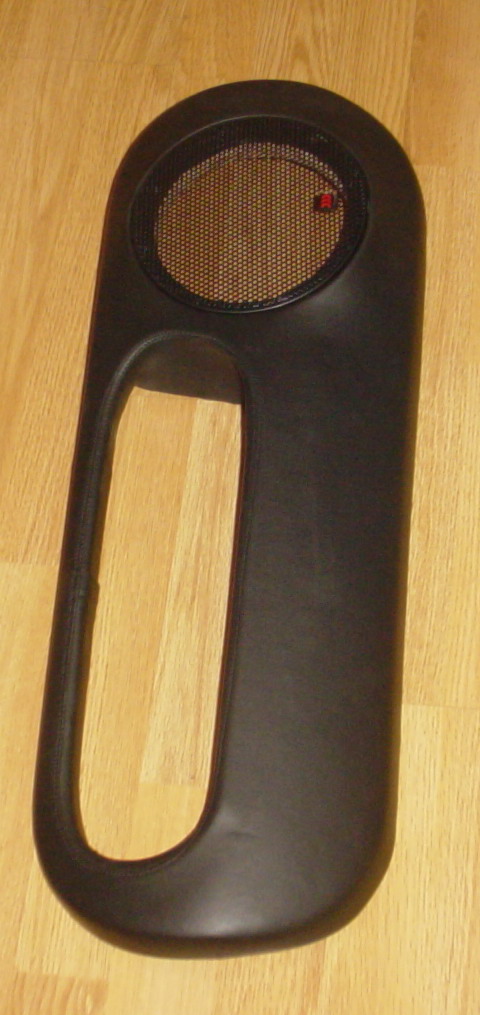

איך חתכת את התא שבו עשית את הפוד..
אני רואה שהוא היה מלבני ואתה חתכת אותו עגול בקצה שלו בגודל של הרמקול..
אתה יכול אולי להעלות עוד קצת תמונות מפורטות יותר??בבקשה?? :)

יש לי הערה קטנה- אני במקומך הייתי שם ברגים מסביב לאחר כמה שכבות של פיבר כמו שאני סימנתי בתמונה ואז על הברגים היתי נותן את כל שאר השכבות וכל זאת מפני שפיבר לא נידבק לפלסטיק! ומהוויברציות של הבאסים הפוד לאט לאט עם הזמן יתחיל להתנתק מהכיס וכל העסק יתחיל להראות מכוער,אם יש לך עדיין אפשרוך לעשות שקענים ולדפוק ברגים מסביב ואז למלאות עם קארקיט אז תעשה זאת אתה לא תצטער אחר כך.
