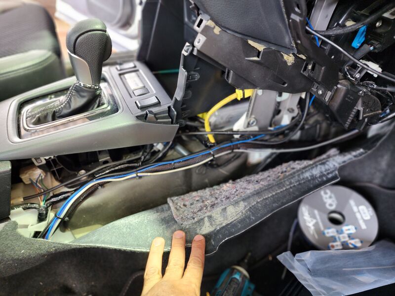

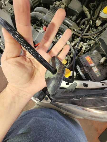

היי לכם, בהמשך לשרשור ההתייעצות לגבי רכיבים שהעליתי פה בפורום, בשבועות האחרונים חקרתי הרבה כיוונים לגבי המערכת שאני רוצה להתקין בפורסטר שלי, ויצאתי למסע הצטיידות בכל הרכיבים והחומרים שאני אצטרך כדי לבצע את ההתקנה כמו שצריך. לפני שאגיע לפוסט הראשון בשרשור ההתקנה, חשוב לי לציין שכל ההתקנה מתבצעת על-ידי (עם עזרה מחבר לעיתים), וחשוב לי לעשות דברים בדרך שלי באופן הנקי והטוב ביותר (בהתאם לתקציב כמובן). זו גם הסיבה המרכזית שבפוסט ההתייעצות הדגשתי שהתקציב הוא לרכיבים ללא התקנה. כיוון שאינני בעל מקצוע מיומן, אשמח תמיד לקבל הארות, הערות והצעות לשיפור. 😃 הרכיבים שנבחרו למערכת, הם בדיוק אותם רכיבים שהומלץ לי על-ידי חברים הפורום היקרים, ואלו נרכשו לאחר קריאה מרובה וצפייה בהשוואות רבות בYouTube. הרכיבים הם: מערכת מולטימדיה של Joying מותאמת לדשבורד של הרכב כוללת יציאה אופטית (נרכשה מבעוד מועד, הורכבה על ידי) סאב מוגבר JBL BassPro SL הותקן ברכב מבעוד מועד ע"י הבעלים הקודם ע"י יבואן הרכב תבוצע לו התקנה מחודשת כי היבואן עשה עבודה 🤢 מגבר Morel MPS 4.400 יגביר את הקומפוננט הקדמי בגישור סט קומפוננט Morel Tempo Ultra 692 יצא לי אפילו להאזין לסט דומה לזה (6.5 אינצ' ולא 6X9) ואהבתי את הסאונד שלו ממש פרוססור Helix DSP Mini MK2 התלבטתי הרבה לגבי הרכיב הזה, מה שגרם לי סופית ללכת עליו היא העובדה שהוא יקבל חיבור אופטי מהמולטימדיה ולא אצטרך להריץ RCA. שלבי ההתקנה: כיוון שהיה לי ברור שלהתקין את כל המערכת ביום אחד, באופן שבו אני מעוניין לעשות זאת - זה Wishful thinking, החלטתי לפרק את ההתקנה ל3 אירועים נפרדים: 1. חלק ראשון - התקנת מולטימדיה, חיווט חשמל, חוטי רמקולים לדלתות ומדידות שונות למיקום המגבר והרמקולים. 2. חלק שני - מיקום וחיווט של המגבר, הקרוסאוברים והכנות סופיות להחלפת הרמקולים בדלתות 3. חלק שלישי - החלפת רמקולים בדלתות, איטום דלתות, מיקום טוויטרים וחיווט סופי. חלק ראשון חיווט חשמל - החלק הבסיסי בכל מערכת הוא העברת כבל מתח מהמצבר למגבר. יש רכבים שזה יותר קל ויש שיותר מסובך, למזלי בדגם הזה של פורסטר יש הכנה די נוחה בקיר האש היכן שמשאבת הקלאצ' עוברת בדגם הידני. הכבל מתח נעטף כולו בשרוול הגנה, חור עגול ואטום נעשה בגומייה שדרכה הכבל מתח עובר ומהצד הפנימי של הרכב. בצד התא הנוסעים, הכבל נותב מאחורי הדשבורד, לאורך צד הנוסע של הקונסולה המרכזית - אל מתחת לכיסא הנוסע היכן שיותקנו המגבר והDSP. בצד תא המנוע, מיקמתי את בית הפיוז הראשי על לוחית אלומיניום קטנה שתחזיק אותו מקובע לאחד הברגים המקוריים שיש בתא המנוע, באופן שבו הוא לא יפריע, לא יפגע ולא יזוז. מולטימדיה - החלק הזה הוא הכי Straight forward - המערכת מולטימדיה שנרכשה הגיעה עם צמה מותאמת לרכב, ההחלפה הייתה Plug and Play ועברה ללא אירועים מיוחדים. כן אומר שהמערכת המקורית עברה "שדרוג" ע"י היבואן בארץ, והמתקין שאת שמו אני לא אפרסם, יחד עם היבואן שכנראה ביקש לחסוך ככל האפשר - עשו עבודה לא מקצועית בכלל, ולקח לי כמעט שעתיים עבודה רק לנקות חיווט ולהסיר כל מיני תוספות מכוערות שקומבנו למערכת המקורית. חיווט חדש לרמקולים - זה החלק שהכי לא חיכיתי לו. כן ידעתי מראש שכנראה אני אגיע אליו, אבל באמת שהדחקתי את זה עד שלא הייתה ברירה. כל מי שעשה את זה אי פעם יודע שמדובר בעבודה חשובה אך שחורה ומעצבנת מאוד. אז מצוייד בחוסר רצון, מוטיבציה בינונית, כבל כפול 14 גייג' OFC ואזיקון ארוך שישמש להשחלה - התחלתי להעביר את החוטים לרמקולים בדלתות. החוטים נותבו אל מתחת לכיסא הנוסע יחד עם הכבל מתח שם יחכו עד שיחווטו למגבר. מיקום מגבר וDSP - כפי שנכתב למעלה, המיקום הנבחר למגבר ולDSP הוא מתחת לכיסא הנוסע. חשוב לי לשמור על ניראות OEM ברכב ולא רציתי מגבר בבגאז'. הפורסטר די נוח להתקנה מתחת למושב הנוסע, שם מיקמתי חתיכת דיקט עטופה בויניל שחור שתארח את כל הסטאפ. בשלב זה התחלתי לסגור פאנלים ולעשות מדידות לרמקולים החדשים בדלתות. הייתה לי הרגשה טובה מאוד שהרמקולים לא יכנסו מיד לדלת ויהיה צורך בספייסר. צדקתי. מה גם, שספייסרים מעץ לא היו הCup of tea שלי מעולם, וחשבתי אילו עוד חומרים יש לרשותי. פה נכנס לתמונה תחביב אחר שלי שהוא מידול והדפסה בתלת מימד. לקחתי מידות של הרמקול המקורי שבדלת, הרמקול החדש ושל הטוויטרים המקוריים המידות מבוססות על שרטוט היקפי של החלקים עצמם, ולא על מדידה מספרית מדוייקת, ולכן, סרקתי אותם, כיילתי את היחס שלהם בתוכנת המידול (כדי לוודא שיחס וגודל הסריקה לא השתנו), ואחרי מידול קצר, התחלתי לראות את הספייסר העתידי של הרמקול ושל הטוויטר: יש לי עוד קצת טיובים לעשות למודל כדי שהוא יהיה מושלם, וממש היום הדפסתי את הפרוטוטייפ הראשון של התושבת לטוויטר. תגידו אתם איך יצא נתראה בחלק הבא! 😎

תודה לכל מי שהגיב לת'רד, עזרתם לי מאוד להתמקד. בשבועיים האחרונים השקעתי לא מעט זמן בקריאה והאזנה לביקורות ביוטיוב, ואפילו יצא לי להאזין לסט Morel Tempo שמותקן אצל חבר ברכב. אמנם האקוסטיקה של כל סטאפ שונה - כי זה רכב אחר, עם בידוד אחר, עם מגבר אחר ועם HU אחר - אבל סה"כ מאוד אהבתי את הסאונד שלהם ואני אתקדם עם הMorel Tempo Ultra 692. דבר אחד עקרוני שלא יצא לי להעמיק בו בסטאפ שאני מתכנן הוא הרמקולים האחוריים. מה נהוג לעשות איתם? משאירים אותם מחוברים לHU? מתנתקים אותם? מחליפים אותם? איך מגבירים אותם במקרה שלי? אשמח לעצתכם. -

לחלוטין. לפני שאני נכנבס לאירוע של לפרק את הרכב, אני רוצה להעמיק באיזה רמקולים וטוויטרים יש כרגע, ואיזה כניסות יש לסאב הנוכחי - ובעיקר לתכנן את הכל לפני שאני מתחיל. יש לי השערה, ספק Wishful Thinking, שאם בעלי הרכב המקורי שדרג את מערכת הסאונד בסאב JBL עוד במעמד הרכישה מהיבואן - הוא הוסיף אופציה שהייתה קיימת דאז לשדרוג הקמרולים לסט קדמי של Kicker שסובארו מכרה כOEM בזמנו. התכנית שלי הייתה לבודד רק את הדלתות, גם כי הם דלתות יפניות עם פוטנציאך קרקוש גבוה וגם כי זה יחסית יותר קל מלהיכנס לפרוייקט איטום רצפה\גג וכד'. בדיוק, הגבוהים היו גבוהים יותר מדי ביחס לנמוכים שנבלעו והלכו לאיבוד. יש סיכוי לא רע שהם גם היו לא מכוונים כמו שצריך ואני סתם משמיץ אותם, אבל אני ממש זוכר איך תמיד נאבקתי בנסיון לכוון אותם ותמיד הטוויטר היה צורם לי. אני שומע הרבה ז'אנרים, אבל רוק תמיד היה הז'אנר העיקרי אצלי. אם להיות ספציפיים, רוק 90s קלאסי כמו Nirvana, Guns, Foo Fighters ולצידו רוק מודרני יותר כמו Muse, Blur וכן הלאה. בוא נגיד שאם הרמקולים יתאימו יותר לרוק ובפלייליסטים של פופ/היפ-הופ וכד' הם יהיו קצת פחות - אני אחייה עם זה בשלום. אני שמח שאתה אומר את זה, כי אני בהחלט דוגל בשיטת המיצוי למה שקיים ומקסימום לשדרג במידה וצריך. כן קסם לי הרעיון של להוציא כבל אופטי אחד מהHU לכיוון סביבת המגבר כדי להימנע מרעשים שכבל אנלוגי יכול לתפוס (עוד יש Ground loops בטכנולוגיה של ימינו?) מה שכן, ש פיל גדול בפוסט הזה שעוד לא נגעתי בו - העברת כבלים חדשים לדלתות. אני ממש הייתי שמח להימנע מלהעביר כבלים לחדשים לדלתות. זה היה Huge PITA שעשיתי את זה לפני 15 שנה ואני מניח שיצרני הרכב לא הקלו בנושא הזה מאז. מצד שני, להשקיע זמן, כסף ועבודה ולא לעשות את זה עד הסוף יגרום לי לא להתחיל את הפרוייקט הזה מלכתחילה. עשיתי את זה במיצובישי סופר לנסר 96 עשיתי את זה בגרנד ויטארה 2002 עשיתי את זה בסובארו B4 2009 ובכולם קיללתי (בB4 היה הכי קל באופן יחסי לשאר) מה דעתכם? כמה אני אקלל בפורסטר 2018? כואבות לי האצבעות רק מלחשוב על זה. -
שלום רב, לפני המון שנים הייתי מאוד בקיא ברזי עולם הסאונד לרכב, ואפילו הייתי מאוד פעיל בפורום (בימים של @lanosforce עוד הייתה Daewoo Lanos 😆). הרבה שנים עברו, ואני כבר ממש לא בטוח בכמה הידע שלי עדיין רלוונטי, ואשמח להתייעץ עם הפורום המכובד לגבי איך אני משפר את רמת הסאונד ברכב שלי. הרכב הוא סובארו פורסטר 2018. ברכב קיימים: מערכת Android מבית Joying יחסית חדשה, הגיעה עם הרכב ואני מרוצה ממנה, לפחות מבחינת המולטימדיה (לא יודע כמה שווה הDSP שמובנה בה) לרמקולים מקוריים - עדיין מנסה להבין אם הגרסא הרגילה או המשודרגת של סובארו, אם זה רלוונטי בכלל. סאבוופר מוגבר של JBL שהבעלים המקורי שדרג דרך הסוכנות - ממלא טוב את מקומו באיכות סבירה ברמה שאני שוקל לשמור אותו בשלב הזה. מה אני מחפש? סט קומפוננט ומגבר שישדרגו לי את חוויית הסאונד ברכב. אני לאו דווקא אוהב לשמוע חזק, מחפש בעיקר איכות. בעבר (הרחוק, לפני 15 שנה) היה לי קומפוננט של JBL (לא זוכר איזה דגם, היו בטווח מחירים של ~400 שקלים) שהיו מוגברים ע"י JBL GTO 4*75RMS - ולא הייתי מרוצה מהם כלכך. לגבי איטום - ברור לי שהדרך לאיכות לא יכולה לדלג על השלב הזה, אבל ממש ממש לא בא לי להיכנס לפרוייקט איטום של הרכב. האם איטום של הדלתות בלבד בכלל יתרום משמעותית להעלאת רמת האיכות? חומרי האיטום שמוצעים באמזון שווים משהו? לאיזה חומר איטום בימינו יש את הכי Value for Money? התקציב שלי לפרוייקט הוא 4000 שקלים, לא כולל התקנה. אפשר למתוח את התקציב טיפה עבור הצעות מעניינות. אשמח לשמוע את דעתכם 😎

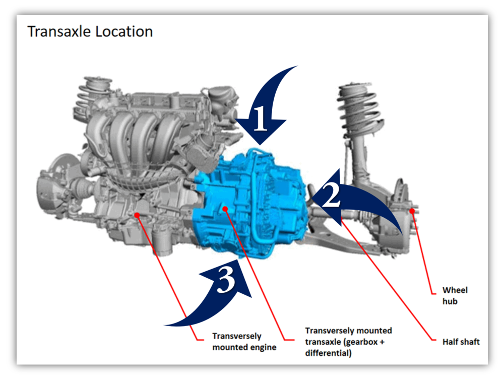

היי חברים, פורד פוקוס סטיישן 2012 נפח 1.6 רובוטית (כן, כן..). הגיע הזמן לעשות טיפול (אני מטפל עצמאית בשיתוף הכנופייה), ובמסגרת הטיפול הנוכחי אני מעוניין להחליף שמן גיר. חיפשתי ברשת כיצד מחליפים שמן גיר בגיר הזה, ופה אשמח לדעתכם. ראיתי כמה צורות לעשות את זה ולא ברור לי איך הכי נכון ומומלץ לבצע את החלפה הזו. בעיקר כיוון שמדובר בגיר "מיוחד", אני מעוניין לבצע זו על הצד הטוב ביותר שאפשר. אז נתחיל: זה הגיר, ולפי מה שאני מבין יש לו 3 פתחים רלוונטים לשמן: 1. פתח עליון 2. פתח צידי (מאחורי גלגל צד נהג) 3. פתח תחתון , המכונאי פעל בשלבים הבאים: הסרת ה-Airbox, חשיפת ופירוק הבורג העליון. העלאת רכב על ליפט, פתיחת בורג תחתון וניקוז כל הנוזל. הורדת הרכב חזרה ומילוי 2 quarts של נוזל תיבה מהפתח העליון (1.9 ליטר). הנעת הרכב, מעבר בין כל ההילוכים בעדינות כולל רוורס (בסיום כמובן כיבוי). העלאת הרכב שוב על הליפט ופתיחת הבורג הצידי על מנת לתת לנוזל העודף לצאת. סגירת הבורג הצידי וניקוי הנוזל שנשפך. , המכונאי פעל בשלבים הבאים: העלאת רכב על בוקים, פתיחת בורג אמצעי ותחתון וניקוז כל הנוזל. סגירת בורג תחתון ומילוי 2 quarts של נוזל תיבה מהפתח הצידי (1.9 ליטר) עד שמתחיל נוזל להישפך מהפתח הצידי. סגירת הבורג הצידי וניקוי הנוזל שנשפך. , זה כבר היה סיפור אחר לגמרי כי שם דובר על החלפת מודול קלאצ' לגמרי (אלוהים איזה ניתוח מורכב..), אבל אם אתרכז בשלבי נוזל תיבת ההילוכים (דקה 48:30), המכונאי פעל באותה הצורה בדיוק כמו בסרטון השני, ללא חשיפת הבורג העליון ושימוש בבורג הצידי למילוי עד שהנוזל גולש משם. חשוב לציין שברור לי שאני צריך נוזל תיבה ספציפי מאוד (2 יחידות ממנו) והחר* הזה ממש לא זול סוגיה נוספת שיש לי לפני התהליך הזה, אם אני מבצע את החלפת הנוזל כאשר הרכב על בוקים - זה יכול לפגוע בתהליך? יש מצב שהרכב צריך להיות מאוזן כדי שהנוזל שיוצא מהפתח הצידי יצא בכמות שהוא צריך לצאת, ולא ישאר עודף או חלילה חוסר? אודה לעצתכם, במיוחד אם אתם מכירים את הנוהל של FORD בנושא הזה, או אם ביצעתם את זה בעצמכם בעבר ויש לכם טיפ לתת טרם הביצוע. תודה מראש,
אוקיי. המון תודה על המידע, חסכתם לי כאב ראש מיותר

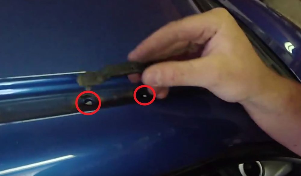

היי חברים, המראה שלי כוסחה לא מזמן ע"י רכב חולף וחלקים בה נשברו. הזמנתי כיסוי חדש וחלקי חילוף כדי לחדש אותה, אולם לא מצאתי זמן לתקן את זה ברמה קוסמטית עד הסוף. מבחינת פונקציואליות, המראה עצמה תקינה, מחוברת תקין לרכב ויש מכסה מראה (בצע שונה מהרכב..), אולם נורת האיתות שקיימת במראה נשברה ועדיין לא הוחלפה. בקרוב מגיע הטסט ועקרונית הרכב מוכן פיקס לטסט, האם אני חייב לתקן פנס האיתות במראה לפני הטסט? שאר הנורות הרכב עובדות תקין. תודה לעוזרים,
