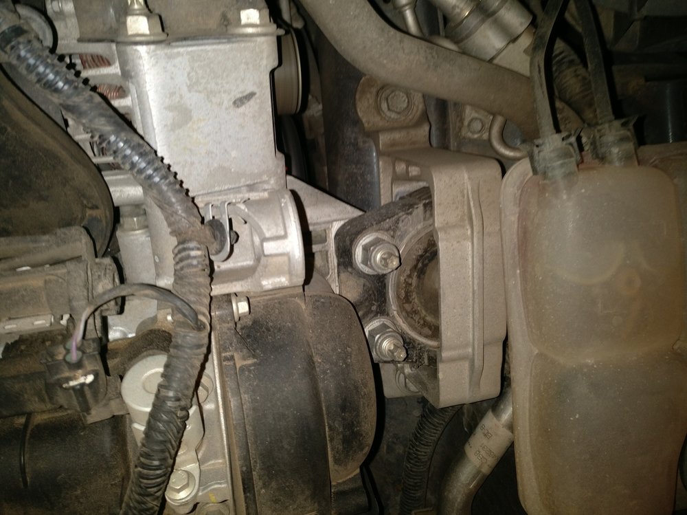

תודה על הסיוע חברים. אדאג להחלפת התושבת בתושבת מקורית. אגב - מצב תושבת אחת מעיד על מצבן של התושבות האחרות?
היי, בשבוע שעבר הכנסתי את רכבי למוסך מורשה לביצוע הRecalls המפורסמים של הפוקוס. כחלק מהכניסה למוסך, ביצע המוסך בדיקה מקיפה למרכב הרכב כולל בלמים, משולשים, תושבות וכד'. אחד הדברים שהמוסך דיווח עליהם היה תושבת מנוע עליונה שיש צורך להחליפה ורפידות אחוריות בלויות. בנוגע לרפידות, מבדיקה נראה כי הן לא גמורות לגמרי אך ללא ספק בקרוב יוחלפו. לגבי התושבת העליונה, אשמח לדעתכם האם באמת נראה כי יש צורך להחליף אותה. עלות ההחלפה במוסך היא קצת יותר מ1200 שקלים, כאשר מבירור שעשיתי החנויות חלפים, עלות תושבת מקורית כזו היא 920 בקופסא, 750 ללא קופסא, ו450 לחליפית מתוצרת Original Birth Italy. אשמח לדעתכם על התמונות ועל התושבת החליפית. תודה,

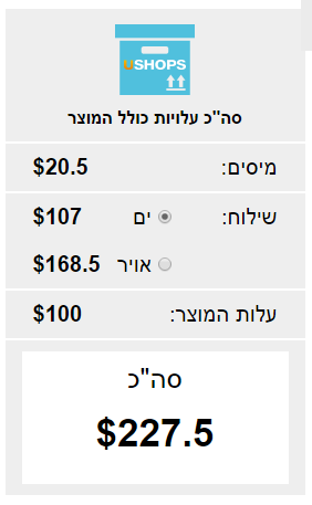

הם לא שולחים לישראל. סתם מחישוב במחשבון של Buy2USA באתר שלהם, לפי פרמטרים של משקל וגודל החבילה, זה המחיר: לדעתי בבדיקה מול חברות נוספות ששולחות דרך כתובת אמריקאית ניתן להוזיל משמעותית את המחיר הזה..
היי חברים, למישהו יש נסיון עם כלי עבודה של חברת HUSKY? מדובר בכלי עבודה ידניים בעיקר שאני מניח שהם לא מהאיכות הכי גבוהה שיש אבל בפועל מי שהוא לא בעל מקצוע וצריך לחשב עלות-תועלת בכלים שהוא רוכש, לדעתי מדובר בעיסקה טובה. נגיד ניקח את הסט הבא: http://www.homedepot.com/p/Husky-Mechanics-Tool-Set-in-Metal-Box-200-Piece-H200MTSMB/205897981 הוא עולה 100 דולר בארה"ב ויעלה עוד 100 דולר להביא אותו לארץ (לדעתי אפילו פחות). בפחות מ800 שקלים יש פה סט כלים יפה שמגיע ארוז ומוכן. אשמח לדעתכם.

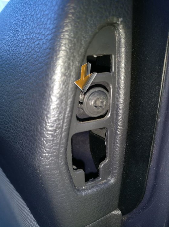

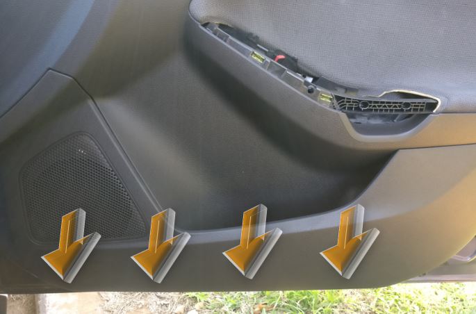

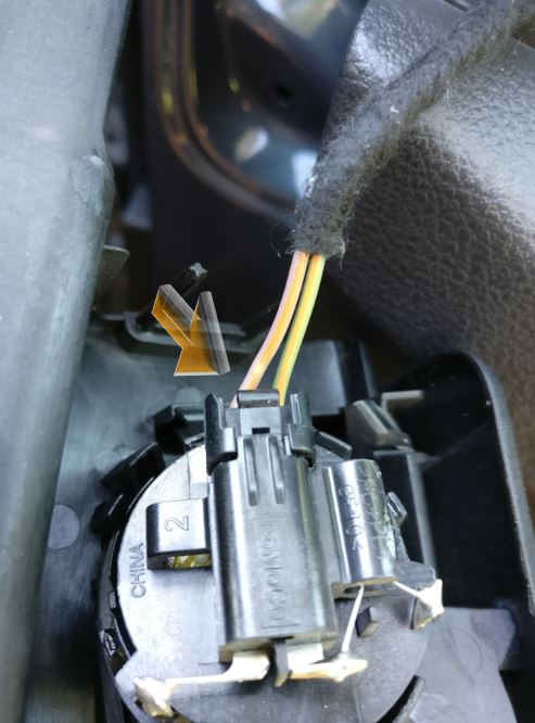

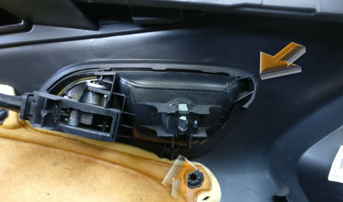

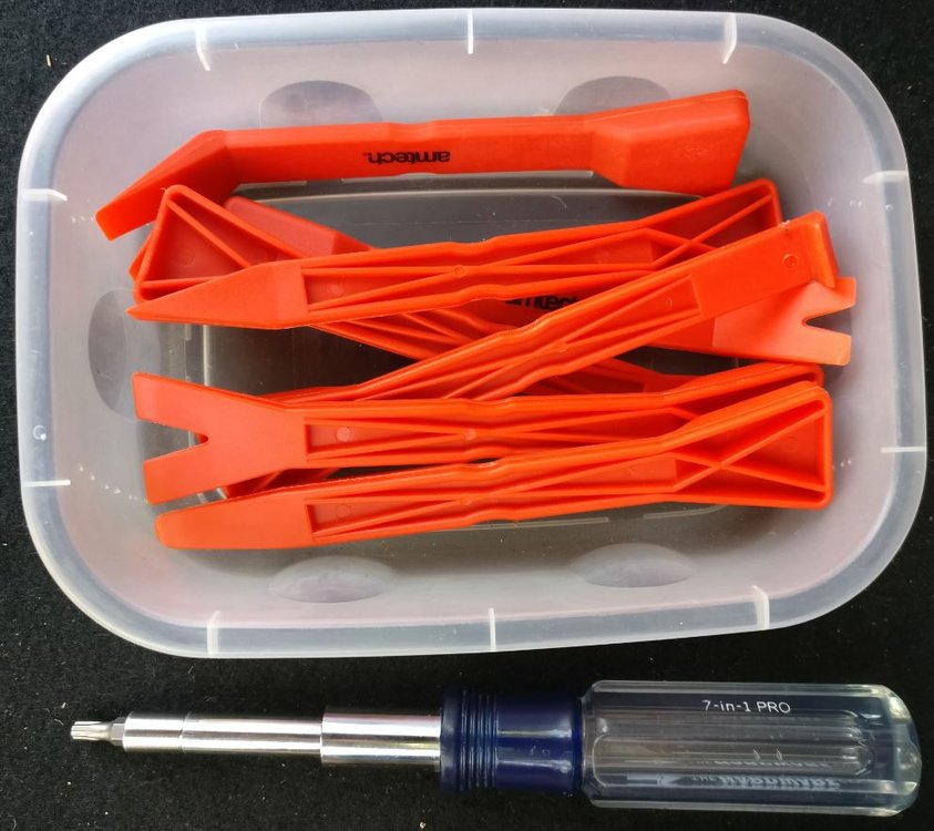

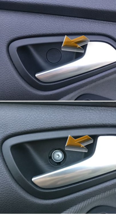

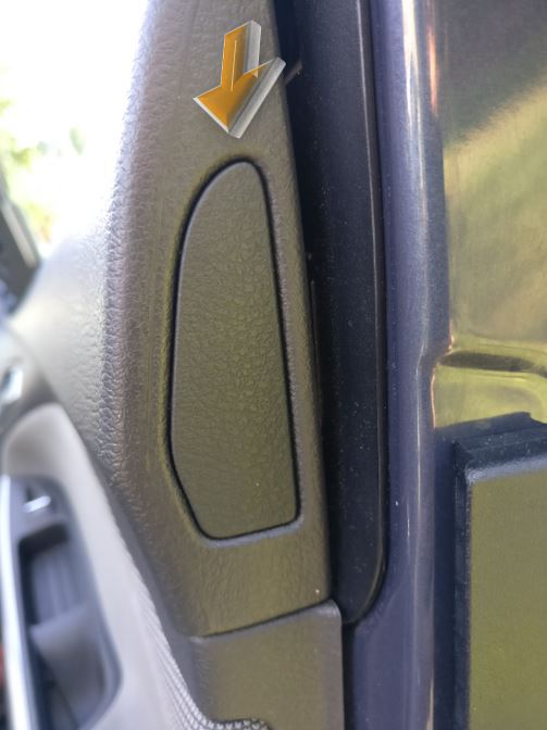

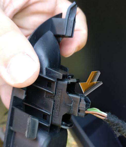

היי חברים, בתקופה האחרונה רעשים מצד דלת הנוסע התחילו ממש להציק לי. דור 3 של פורד פוקוס הוא רכב שקט יחסית מבפנים והרעש הזה הפך להיות ממש מטרד. בהתחלה זה היה "פעם ב..", אחרי זה רק שיש באסים גבוהים במוסיקה, אחרי זה בנסיעה שגרתית, והנקודה בה נשברתי היא כאשר אשתי הודיעה לי שאו שהיא תטפל בזה או שאני אטפל בזה. ברור שהחלטתי לטפל בזה בעצמי כי לאשתי יש שיטות אלטרנטיביות שלא הייתם רוצים לנסות על הרכב שלכם לא ידעתי אם זה בורג שנפל בתוך הדלת או מה השתחרר שם, מה שכן ידעתי זה שצריך לפרק את הדלת כדי לבחון את הנושא מקרוב. הכלים הדרושים: * מפתח כוכב T25 * כמה כלי Trimming כדי לא לפצוע את חלקי הפלסטיק\פח בעת הפירוק שלב 1: פירוק הTwitter - יש לאחוז את הפלסטיקה של הTwitter בחלקה הקרוב לחלון ולמשוך בעדינות כלפי חוץ. ישנם 2 קליפסים בצד הרחוק מהחלון ועוד קליפס אחד בצד הקרוב לחלון אשר ישתחררו. לשים לב אם אחד מהם נופל כדי שלא יאבד. אצלי אחד מהם נפל והחזרתי אותו בעדינות למקום שלו. אלו הם הקליפסים שנוטים ליפול בעת השחרור. שימרו עליהם. לאחר פירוק הפלסטיק עליו יושב הTwitter יש לנתק את כבל ההזנה של הTwitter בעדינות ע"י לחיצה על הקליפס ומשיכה של הקונקטור. שלב 2 - פירוק פלסטיקים, חשיפה ופתיחת ברגים בדופן הדלת - בשלב זה יש לפרק מספר פלסטיקים אשר מחוברים לדופן הדלת על-מנת לחשוף את הברגים שתחתיהם ולשחרר אותם. ידית הדלת - במרכזה יש כיסוי פלסטיק עגול. לחיצה פנימה על כיסוי הפלסטיק, בצידו הרחוק מהמראה של הדלת, יגרום לצד הנגדי לעלות מעט ואז השליפה של הכיסוי תהיה קלה ביותר. אני השתמשתי באחד מכלי הTrimming שיש לו שפיץ חד, ותוך כדי הלחיצה על הכיסוי הכנסתי את הכלי בחריץ שסביב הכיסוי. שימו-לב לא להפעיל יותר מדי כוח כי אם אחת הרגליות תחת הכיסוי הזה תישבר הוא לא יהיה יציב שתנסו להחזיר אותו ויכול ליפול. מחזיק אור - דחיפה שלו בכיוון המנוגד לדלת הרכב ישלוף אותו בקלות. יותר לזה, השליפה הייתה קלה כל-כך שהתחלתי לחשוב איך ז הלא נופל ביומיום.. דופן הדלת - בחלק העליון של דופן הדלת, ישנו מכסה קטן שכדי לפתוח אותו יש למשוך אותו בקלות מחלקו העליון כלפי חוץ. הוא ישלף בקלות ומאחוריו יש בורג חשוב. למה חשוב? כי הוא שונה משאר הברגים בדלת. הוא שחור הניגוד לצבעם הכסוף של השאר והוא במידה שונה. שימו-לב לא לערבב אותו עם שאר הברגים ושימרו אותו במקום שתזכרו מאיפה הוא יצא. במקרה של הדלת ברכב שלי, ברגע שפתחתי את המכסה של הבורג הזה הבנתי מה מרעיש לי כל הזמן. ניתן לראות בתמונה שהבורג משוחרר. לא אני שחררתי אותו. בשלב הזה מצאתי את מה שחיפשתי אבל אם כבר הגעתי עד לכאן והחלטתי לפרק את הדלת לראות מה יש בפנים - אני ממשיך ידית הדלת ומכלול פתיחת החלון - זה חלק מרכזי מאוד בפירוק הדלת וחשוב לבצע אותו בעדינות כדי לא לשבור כלום. הוא מחולק ל2 חלקים: אחד - הפלסטיק האפור - משיכה שלו מצידו העליון כלפי חוץ תשחרר כמה קליפסים והוא ישתחרר. השני - מכלול פתיחת החלון - משיכה שלו כלפי מעלה תשחרר אותו מדופן הדלת. שימו-לב שכאשר משחררים את מכלול פתיחת החלון, יש לנתק אותו מהכבל אליו הוא מחובר ע"י לחיצה על הקליפס ומשיכה החוצה. לאחר הסרת הפלסטיק האפור ומכלול פתיחת החלון יתגלו 2 ברגים נוספים שיש לפתוח בשלב זה כלל הברגים והחלקים אשר מחזיקים את דופן הדלת שוחררו, ויש בעדינות למשוך את דופן הדלת מהתחתית שלה כלפי חוץ. משיכה זו תשחרר מספר קליפסים אשר מחברים בין הפלסטיק החיצוני לפח הדלת. פלסטיקים אלו נועדו לשימוש חוזר ושחרור שלהם לא צריך לשבור אותם אם עושים אותו בעדינות. אני השתמשתי בכלי הTrimming כדי להפעיל מעט מאוד כוח בין הפח לפלסטיק. הנקודה בה ישתחררו כל הקליפסים, דופן הדלת משוחררת מפח הדלת ונשאר דבר אחרון לעשות כדי להפרידה לחלוטין וזה לשחרר את ידית הפתיחה. שחרור של ידית הפתיחה נעשה ע"י לחיצה על 2 קליפסים שיאפשרו דחיפה של הידית כלפי חוץ. לאחר שהיא שוחררה כלפי חוץ, סיבוב של 90 מעלות יאפשר להעביר אותה חזרה דרך החור שבו היא הייתה תפוסה. וזו הדלת לאחר פירוק הכיסוי ההרכבה חזרה פשוטה ופועלת בסדר הפוך לפירוק. ממליץ לפני סגירת ברגים לחבר לשנייה את כפתור החלון, לפתוח ולסגור את החלון, ולראות שהפלסטיק ממוקם באופן תקין ולא מפריע לכלום. מבחינתי, הפירוק היה פשוט באופן יחסי. פירקתי בעבר דלתות, ודלת זו הפתיעה אותי בפשטות פירוק שלה. בשבילי זה היה הזדמנות טובה לבחון את מצב הדלת מבפנים ולקבל מעט תחושה לאופן ההרכבה והפוטנציאל להחלפת הרמקולים בדלת (נוחות גישה, עומד מירבי לרמקול, מורכבות חיווט וכד'). בנוסף, סופסוף אין יותר קירקושים :lol:
