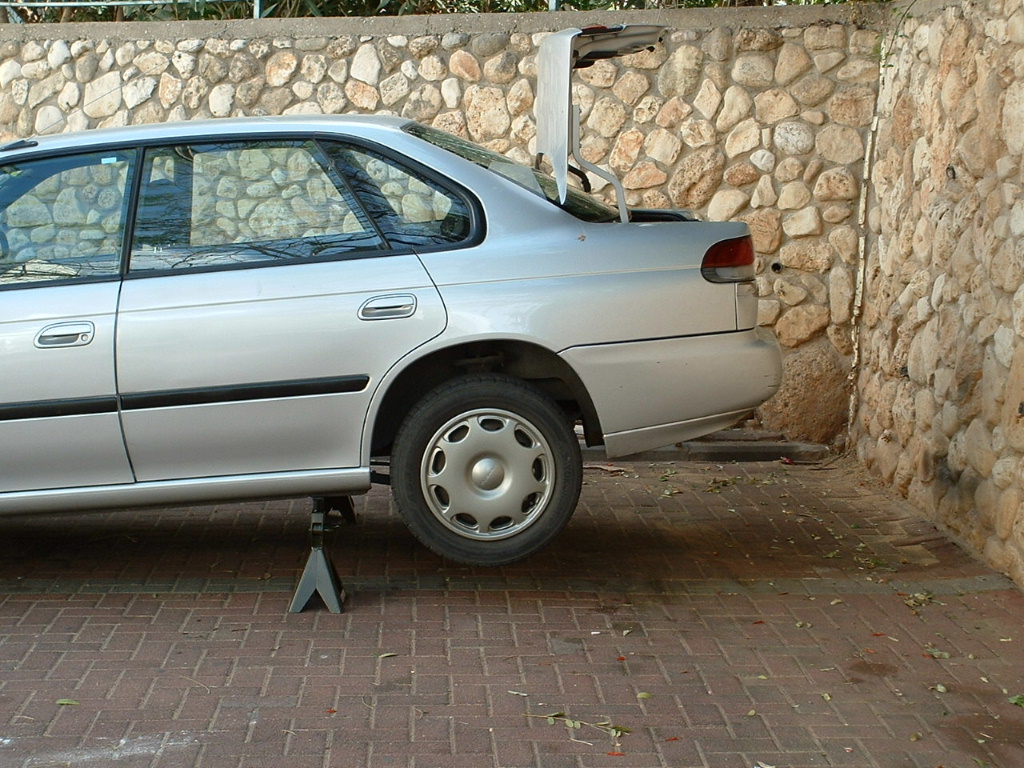

מישהו יודע ויכול לשתף היכן בארצנו (ובכמה) אפשר להשיג jack stands ?
הכוונה לכאלה. מעולם לא ראיתי באוטו דיפו (ומצד שני, לא באמת חיפשתי).
או שלעולם נגזר עלינו החובבנים לעבוד ככה ?
נ.ב. ואולי מישהו גם יודע איך קוראים להם ב'מוסכניקית'.

יש ב-117 ש"ח לזוג בל.כ. , ליד שער יפו בצריפין. המגרעת - הם גבוהים מאוד. צריך להרים את האוטו לשמיים.
ב-130-150 תוכל למצוא זוג בגובה נורמלי ברח' יצחק שדה בת"א.

ואי אפשר להסתפק בג'ק סיני, מתוך הנחה ואתה הולך לשכב מתחת לרכב.
ומה ההבדל בדיוק? את שתי המילים שרשמת מבטאים בעברית באותה צורה.
אפשר להסתפק בג'ק סיני להרמה הרכב לצורך הנחת הבוק בלבד.
