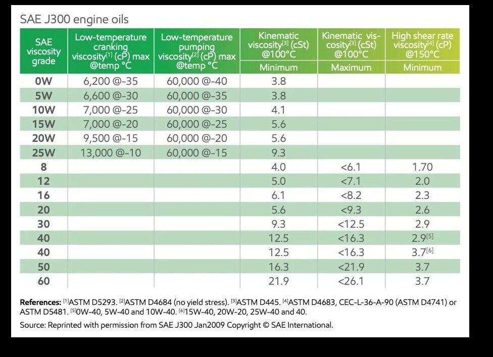

הסבר קצר בין צמיגות דינמית לצמיגות קינמטית:
צמיגות דינמית באה למדוד את ההתנגדות הפנימית של החומר לזרימה שלו. לדוגמא, ברור לכולנו שדבש יותר מתנגד לזרימה ממים. זו התכונה שלו, הוא צמיגי כי הוא מתנגד לזרימה. הערכים נמדדים ב cP.
גם שמן צמיגי יותר ממים.
משתמשים בצמיגות דינמית כשרוצים נניח להדגים שקשה לדבש לזרום החוצה מהמיכל, או לערבב דבש ולראות שזה קשה כי הוא מתנגד לזרימה, או לערבב שמן ולהראות שהוא קצת יותר צמיגי ממים.
צמיגות קינמטית באה למדוד זרימה של החומר תחת כוח גרביטציה, לרוב כשרוצים לתאר איך שמן יזרום  בצינור. אפשר להמיר צמיגות קינמטית לדינמית אבל צריך לדעת את הצפיפות של החומר.
ההבדל בין 0W16 לבין 5W30 כשהמנוע חם הוא ההבדל הבא:
הצמיגות של 0W16 כשהמנוע חם היא בערך 6.5 cP
הצמיגות של 5W30 כשהמנוע חם היא בערך 9.5 cP
החישוב התבצע לפי הנחה שהשמן ב-2 המקרים הוא בצפיפות של 870kg/m^3
ערכים של cSt ידועים מגוגל,
ולפי המשוואה:
cP = cSt * Density
ז"א שההפרש בין 0W16 ל 5W30 באחוזים בצמיגות כשהמנוע חם הוא 46%
זה משמעותי.
היבואן צריך לתת תשובה. למה היצרן ממליץ 0W16 והיבואן ממליץ ככה???

לפני 45 דקות, גולדן191 כתב:
ולכן זה פחות רלוונטי (להבנתי ולטעמי). המדד הזה הוא low shear rate ורלוונטי יותר למעברי השמן ושאיבה שלו.
ומה שמענין יותר זה High shear rate או HTHS (לא תמיד אם בכלל מפורסם, אבל חלק מהגדרות התקן עבור הצמיגות). כשהשמן חשוף למאמצי החיכוך במנוע. וההבדלים כאן באחוזים קצת יותר קטנים. וגם אז, זה לא מעיד ישירות על היכולת של השמן להגן על המנוע.
ובכל מקרה, השמנים מאושרים לשימוש ע"י היצרן.
עריכה אחרונה על ידי Tom_22

לפני 22 דקות, גולדן191 כתב:
ההבדל הוא 26 אחוז ב HTHS: עדיין משמעותי.
כי הפער היחסי נראה לך גדול או כי יש משמעות אמיתית לכך?
ומה לגבי השינוי שהשמן עובר לאורך השימוש בו? האם הוא אחיד בשני הצמיגויות? הן מבחינת הנתונים היבשים והן מבחינת ההגנה בפועל למנוע?

לפני 48 דקות, Tom_22 כתב:
שואל באמת, לא יודע את התשובה (ואין לי ממש כוח להתעמק בזה עכשיו).
ולמרות מה שכתבתי ממש עכשיו, נגיד בסרטון הזה, בהתייחס ל-xW20 לעומת xW30 אי שם באמצע, הוא מתייחס לנתון שאומר שה-20 עמיד יותר מבחינת שינוי הצמיגות, וכשהוא שומר על הצמיגות שלו, ההגנה שהוא מספק שוות ערך בגדול.
זה מעל 10% הבדל ולכן שווה לשלוח לטויוטה הודעה כלשהי לבירור העניין. מעניין.
