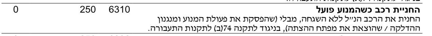

גם מסוכן וגם עבירה:
וכמובן שמבטל כיסוי ביטוחי
