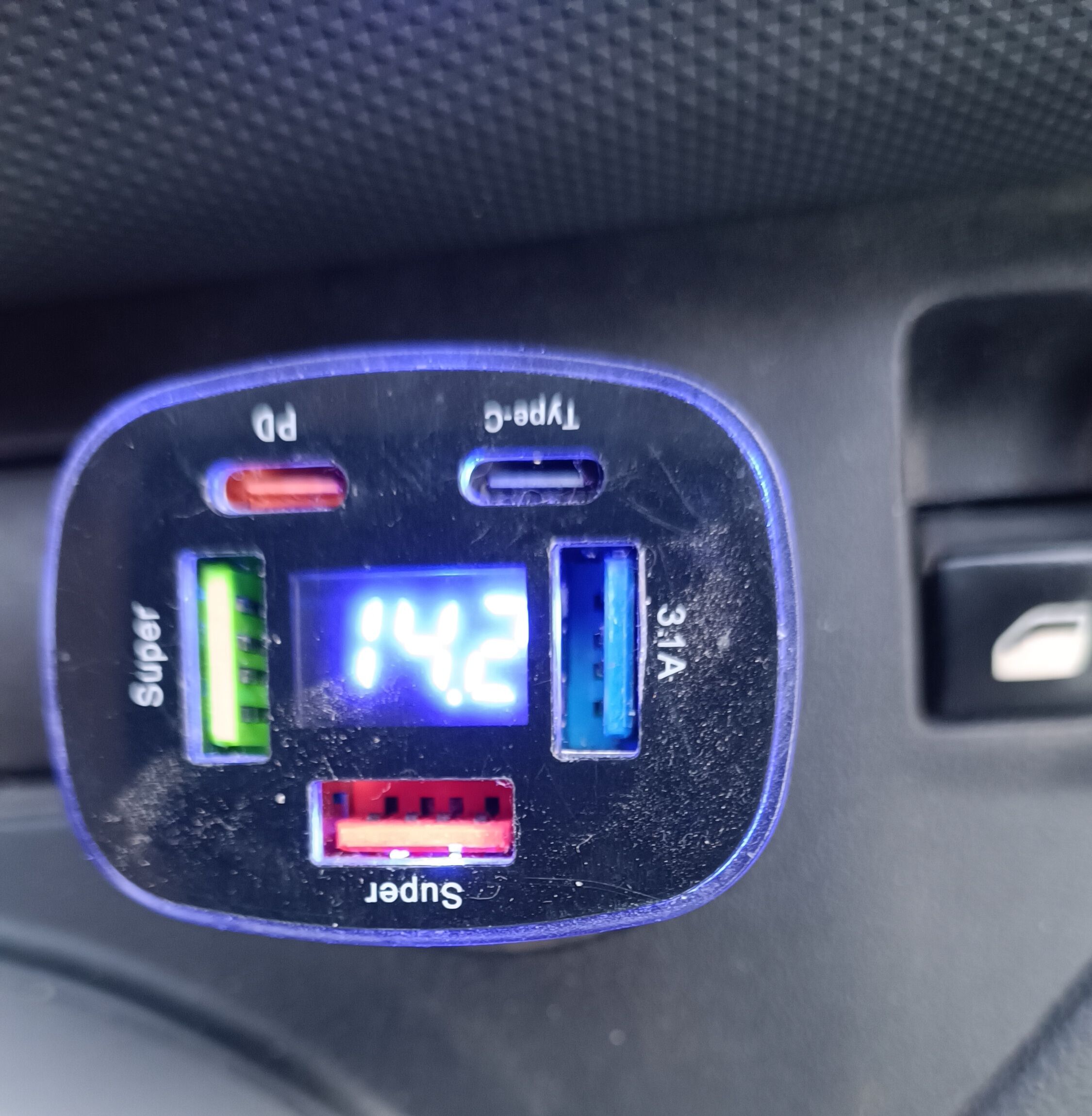

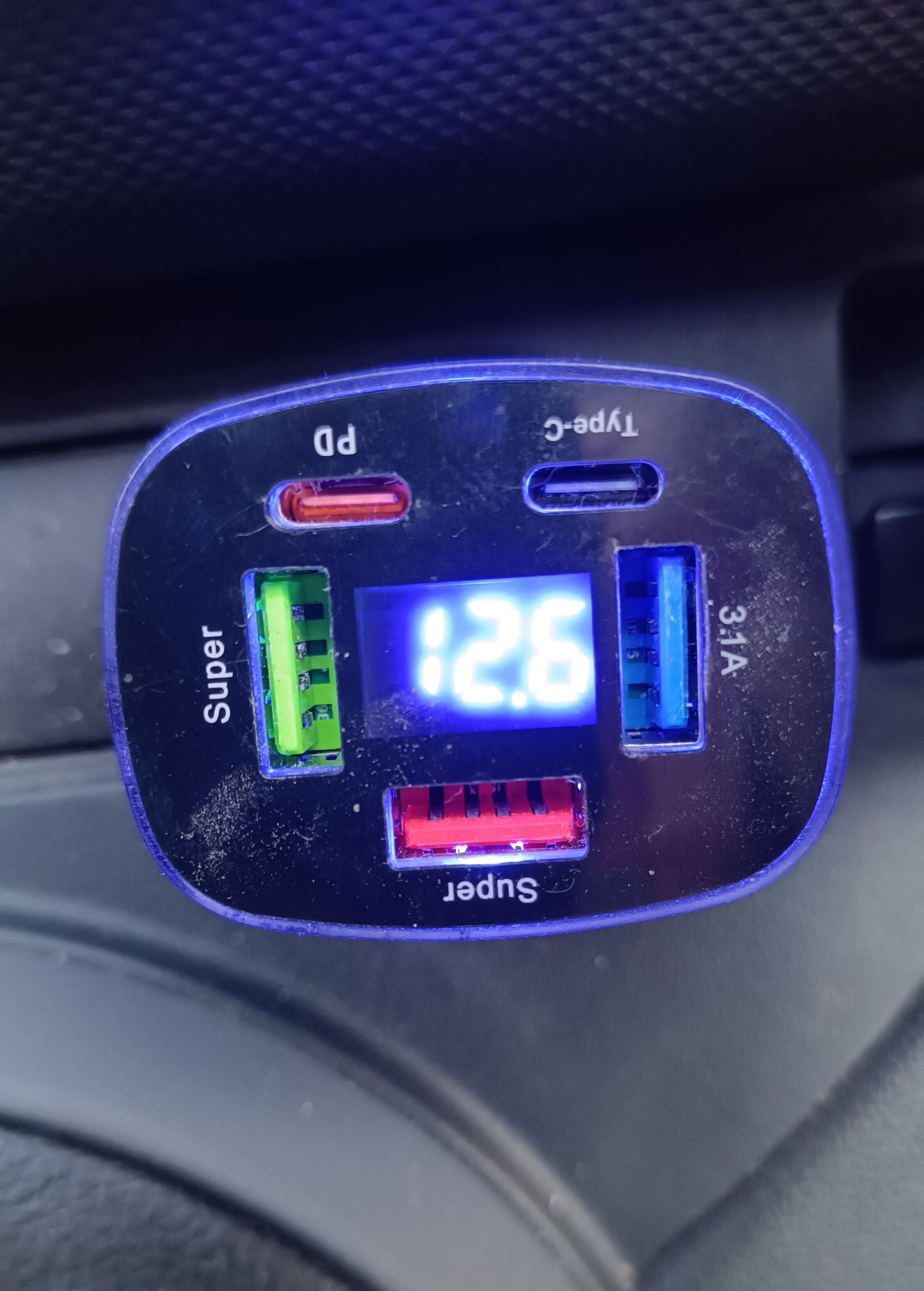

מעבר לפיתרון נפתר ע"י Buki,
  • פיתרון
אתה יכול לקנות מד מתח מצבר לשקע מצית אבל שום חיישן לא יעזור אם נשבר לוח במצבר או קצר פנימי או משהו כזה או אחר שגרם למצר  להפסיק לתפקד "מעכשיו לעכשיו".

לפני שעתיים, ישראל ג. כתב:
יש כל כך הרבה חיישנים ברכב, למה אין חיישן למצב הטעינה של המצבר?
הרבה מידע אצור במחשב הרכב.
רוב הנהגים לא מתעניינים בו, יותר מזה,  זה עלול להוות מטרד,
אפילו קריאת נתון בסיסי כמו חום המנוע  מנוונת ברכבים מודרניים.

מסי זה לא רק ליאו - אסקורט, טריומף, אלפאסוד, מטרו, אונו, פונטו, I30, קונה.
במחשב הרכב לא תמצא יותר מידע ממה שיש בוולטמטר פשוט שהציג בוקי. הוולטמטר זול ומומלץ מאוד.
