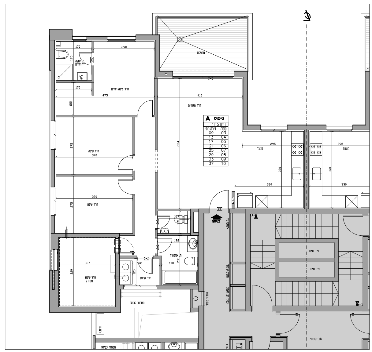

@Nemesis דירה מצויינת, אבל סטנדטית, בדיוק כמ שרשמו כאן - חדרים ~10 מ"ר, יח' הורים ~12 מ"ר.
חדר המגורים והמטבח ממש מעולים (כמובן בלי הקיר הטפשי ביניהם). יש מקום אמיתי לפ"א.
תרהטו אותה בשע"ט, ותראה שזה לא כל-כך גדול ומאיים כמו שנראה עכשיו.
לפי כמות חדרי המדרגות, מדובר בבניין גבוה מאד (מעל 29 מ').  למרות שנראה שאתם בקומה הראשונה.

בהרבה בניינים באיזור / רחוב חדרים קטנים מ- 10 מטר (אלה כ- 10.5-10.7 למעט אחד), וחדר הורים הוא 16 מטר לפני חדר האמבטיה וחדר הארונות.
חלל המגורים גם גדול מאוד ביחס לרוב הדירות באיזור.
הקומה היא קומה שישית, התשריט הוא כללי לקומות 1-18 מתוך 21 קומות.
להורים שלי דירה זהה שתי קומות מתחת, נראית מרווחת למרות הריהוט הכבד שהם הביאו. הם חיפשו כמה חודשים משהו באיזור ולא כל כך מצאו דירות סטנדרטיות מרווחות כל כך שלא היו ״דירות מיוחדות״.

לפני 8 דקות, Nemesis כתב:
זה באמת תלוי מיקום. באיזורי ביקוש, לא יורדים מ-10 מ"ר לחדר.
הסיבה שהתאבססתי על גובה הבניין היא, שב"מגדלים" כאלה, נותנים בד"כ סטנדרט קצת יותר גבוה מאשר בבניינים של נניח 8-10 קומות, גם באזורים שהם פחות מבוקשים.
עלויות הבניה למ"ר בבניין כזה גבוהות (פירי אשפה,מעליות,חדרי מדרגות נוספים), ורוצים לקבל עוד קצת ערך מוסף כדי להוציא מהקונים עוד כמה גרושים אקסטרא ולכסות את כל זה.
לדעתי עשיתם פה עסקה טובה. זו דירה שאפשר להעביר בה פרק ארוך יחסית, בלי שהיא תהפוך לצפופה.

@natco מה דעתך על זה. דירת 5 חד' מחיר למשתפן במרכז הארץ. אנחנו שם כבר שנה וקצת. אדירכל - משרד יסקי-מור-סיוון.
הדירה ממש לא גדולה, סביב 110 מ"ר ללא המרפסת. מבחינת התכנון העקרוני, סידור החדרים, כיווני אויר ביחס לסביבה, המטבח וכדומה לדעתי היא טובה מאוד.  אבל אני מרגיש היטב את הצפיפות ובעיקר חסר לי מקום אחסון. הכי מפריע לי חדר השירות הזעיר שמספיק בדיוק למכונה+מייבש זה לצד זה עם ספייר של שלושה ס"מ. עוד שני מ"ר בחדר השירות לטובת אחסון היו משדרגים את המצב בענק. מצד שני עשו מסתור כביסה ענקי שמספיק גדול בשביל לשים בו שולחן קפה ושני כסאות. חבל מאוד שלא הגדילו את חדר השירות על חשבון מסתור הכביסה. אני תוהה מה היו השיקולים שלהם.
בעיות משניות: שירותי האורחים די מיותרים מבחינתי, אבל אני מניח שזה אינדיבידואלי ויש כאלה שזה חשוב להם שיהיה עוד חדר שירותים. יש דירות בבניין ששברו את הקיר ואיחדו עם האמבטיה, ויש כאלה שהפכו את השירותים האלה למחסן. עוד דבר שחסר זה חלון קיפ לאיורור בין האמבטיה למסתור כביסה או לפחות בין האמבטיה לחדר שירות. כ"כ טריויאלי, לא מבין למה לא עשו את זה. יש ונטה במקום.

אם יש מקום להפוך את דלת חדר הכביסה להזזה תוכל להתקין מול המכונות מדפי אחסון עם גישה נוחה.
איך שאני רואה את זה, נקודת התורפה הן בחדר השינה הראשי, מקום למיטה רחבה ושתי שידות 60 ס"מ יהיה על הקשקש אם בכלל יכנס. מיקום לתליית טלוויזיה אם זה משהו שאתם רוצים בעייתי קצת. לא יהיה בדיוק מול המיטה. מקום לארונות סבבה ואולי שידת איפור / שולחן לפטופ קטן אם אין טלוויזיה. כיוון אוויר אחד בלבד.
סה"כ 2 כיוונים אוויר לדירה ולא שלושה.
מטבח נראה לי די סבבה אם מוסיפים אי או דלפק, סלון יהיה קטן. פינת אוכל קטנה / עגולה בגלל מיקום המעבר למסדרון. חדרים סבירים למעט הממד שהוא קטן.

לפני 16 דקות, קורן בן אשר כתב:
שטח חדר שירות נחשב במניין השטחים המותרים. שטח מסתור כביסה הוא שטח אפס (לא נספר במניין השטחים). נגמרו ליזם השטחים המותרים, והוא קיצץ. שים לב שיש שם גם חלל גדול (אין רצפה). רק קירוי מעל תליית הכביסה+מעבר למיקום המעבים של המזגנים.
לפני 19 דקות, קורן בן אשר כתב:
אני מניח שזה עניין שלא רצו לעשות חלון בתוך האמבטיה. לא ניתן לסגור ולפתח אותו בלי להכנס לתוך האמבטיה, ההתזות עליו בזמן המקלחת בלתי נמנעות ויגרמו לחדירות מים לקיר ומשם אל מתחת לאמבטיה,  וגם יוצר בעיות של מדרך רגל (תקנות מניעת נפילה).
יחידת ההורים היא האלמנט החלש פה.
אבל באמת שהכל "עובד". בכ"ז- יסקי סיוון זה אחד המשרדים הרציניים בארץ

אי אפשר לסובב את האמבטיה, בהמשך שלה כיור עם ארון 70 ודופן זכוכית ביניהם ואת האסלה לשים מתחת לאין חלון ?
אני לא מדבר עכשיו כשאין קולטן מתאים לאסלה אלא בשלב התכנון.

רעיון מעניין. אם כי תכל'ס אין מקום בין המכונה לקיר. יש שם בקושי שני ס"מ. היה תכנון לעשות מדפיה בהתאמה אישית מעל המכונה/מייבש, כרגע הוקפא מכל מיני סיבות.
לפני 50 דקות, Nemesis כתב:
אם מסתור הכביסה מקורה, אפשר אולי לעשות איתו דברים מעניינים אחרי שמקבלים את הדירה.
על שירותי אורחים אני לא הייתי מוותר. חברים של שלושת הזאטוטים באים הרבה, לפעמים יש לחץ על השירותים ומשתמשים בכל השלושה.
עוד נקודה לחיוב, הממשק עם דירות אחרות קטן יחסית ולא נראה לי שיהיה רעש מהשכנים בקומה.
קודם כל חשוב לציין שאנחנו גרים שם כבר שנה.
ייתכן באמת שאין מקום גם לשידות, לא בדקתי בכלל כי הן עומדות מול המיטה. אבל סביר להניח שלא ייכנסו. מבחינת כיווני אויר אין בעיה, הדירה מאוד מוארת ומאווררת, ניכר שבנושא זה עשו עבודה טובה (לטעמי). המטבח/סלון לא גדול, דרש אקרובטיקה מסויימת מצדנו. שמנו שולחן אוכל במטבח, במקביל לחלון המטבח, זה עובד לא רע. בפינה של הסלון מיקמנו שולחן מחשב לילדים. אכן יש/היו תוכניות לעשות בעתיד דברים מעניינים במסתור. כרגע יש שם כבר מדפיית אחסון שלי + מחסן קרמיקה ספייר שכבר הזדקקנו לשירותיו מאחר וכבר פתחו לנו את הרצפה בשתי האמבטיות בגלל נזילות. אין רעש בכלל, בידוד תרמי ואקוסטי טוב למדי.
לפני 42 דקות, natco כתב:
אוקיי. מעניין.
הבעיה הכי גדולה מבחינתי עד עכשיו בכלל לא קשורה לדירה עצמה, אלא לכך שהפרוייקט הוא קומפלקס של בניינים כולל מתחם מסחרי עם תשתיות המשותפות לכולם, כולל החניון. כאב ראש ענק.
