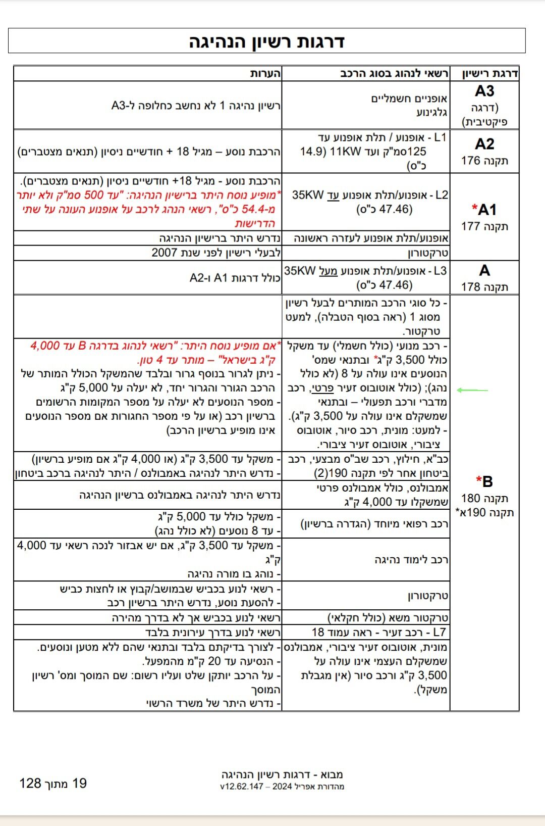

למיטב הבנתי וידיעתי, הנך טועה.
בכל מקרה צריך רשיון D3.
מתוך חוברת ניסוחי אישום גרסה עדכנית 04/2024.
יכול להיות כמובן שגם אצלם יש טעות, אני כתבתי לפי זה:
לפני 7 שעות, Buki כתב:
קיימת הגדרה "אוטובוס זעיר פרטי", בכזה אפשר לנהוג עם רישיון B כל עוד מספר הנוסעים עד 8 לא כולל נהג והמשקל הכולל עד 3500 קילו.

בכל רישיון רכב מופיע גם סוג רישון נהיגה נדרש.
מעניין לראות רישיון רכב כזה.
יהיה כתוב שם רישיון נהיגה נדרש D3 /  אוB במקרה של הסעת עד 8 נוסעים
לא מצאתי את הסעיף הרלוונטי בחוק, אבל שאלה 1225 מקטגוריה חוקי התנועה לדרגות B, C1 מגלה לנו שזו לא טעות. בוקי צודק.
שזה אגב אומר שאני צריך לאכול את הכובע בפני החבר שלי, אבל אני מרגיש קצת יותר בנוח כי @kompy גם חשב כמוני...
מקור -

לפני 7 שעות, M H כתב:
זו תקנה 180 (רישיון נהיגה דרגה B) במלואה.
תראה שם בהתחלה שרשום "למעט אוטובוס ציבורי". לא רשום שום דבר לגבי אוטובוס זעיר פרטי זאת אומרת כאשר אוטובוס זעיר פרטי עונה על ההגדרות האחרות - עד 3500 קילו מספר נוסעים בו לא מעל 8 (שים לב, מספר נוסעים ולא מספר מקומות ישיבה), מותר לנהוג בו.
זה לפחות מה שאני מבין + בחוברת ניסוחי אישום זה רשום בפירוש.
רישיון נהיגה דרגה B תק' (מס' 3) תשס"ה-2005
180. (א)  רישיון נהיגה דרגה B הוא רישיון לנהוג –
תק' (מס' 3) (תיקון מס' 2) תשס"ז-2007 תק' (מס' 7) תש"ע-2010
(1)   ברכב מנועי שמשקלו הכולל המותר אינו עולה על 3,500 ק"ג ושמספר הנוסעים בו מלבד הנהג אינו עולה על 8, ולמעט מונית, רכב סיור ואוטובוס ציבורי;
(2)   ברכב כאמור בתקנה 179(2) עד (5);
תק' (מס' 13)  תש"ע-2010
(2א) בטרקטורון;
תק' (מס' 6) תשע"ז-2017
(2ב) ברכב זעיר;
תק' (מס' 6) תשע"ח-2018 תק' (מס' 9) תשע"ח-2018
(3)   באמבולנס, ברכב לכיבוי שריפות, ברכב שב"ס מבצעי, ברכב חילוץ וברכב אחר שאישרה רשות הרישוי כרכב ביטחון, ובלבד שהמשקל הכולל המותר של רכב כאמור אינו עולה על 3,500 ק"ג, ולגבי אמבולנס – אינו עולה על 4,000 ק"ג, ושלבעל הרישיון ניתן היתר כאמור בתקנה 190(2);
תק' (מס' 3) (תיקון) תשס"ה-2005
(4)   בטרקטור משא;
תק' (מס' 7)  תש"ע-2010 תק' תשפ"א-2020
(5)   ברכב מנועי עם אבזרים מיוחדים אשר צוין ברישיון הרכב שלו כי הוא רכב רפואי מיוחד, שמשקלו הכולל אינו עולה על 5,000 ק"ג ומספר הנוסעים בו, מלבד הנהג, אינו עולה על 8;
(6)   ברכב שצוין ברישיונו כרכב להוראת נהיגה, שמשקלו הכולל המותר אינו עולה על 4,000 ק"ג ושמותקנים בו אבזרים מיוחדים שאישר המוסד לביטוח לאומי, ובלבד שלא ינהג בו אלא מורה מוסמך.
תק' תשפ"ד-2023
          (ב)  בעל רישיון נהיגה לפי תקנה זו רשאי לנהוג ברכב כאמור בתקנת משנה (א)(1) גם אם צמוד לרכב גרור ובלבד שהמשקל הכולל המותר של הרכב הגורר ושל הגרור יחד, לא יעלה על 5,000 ק"ג.
