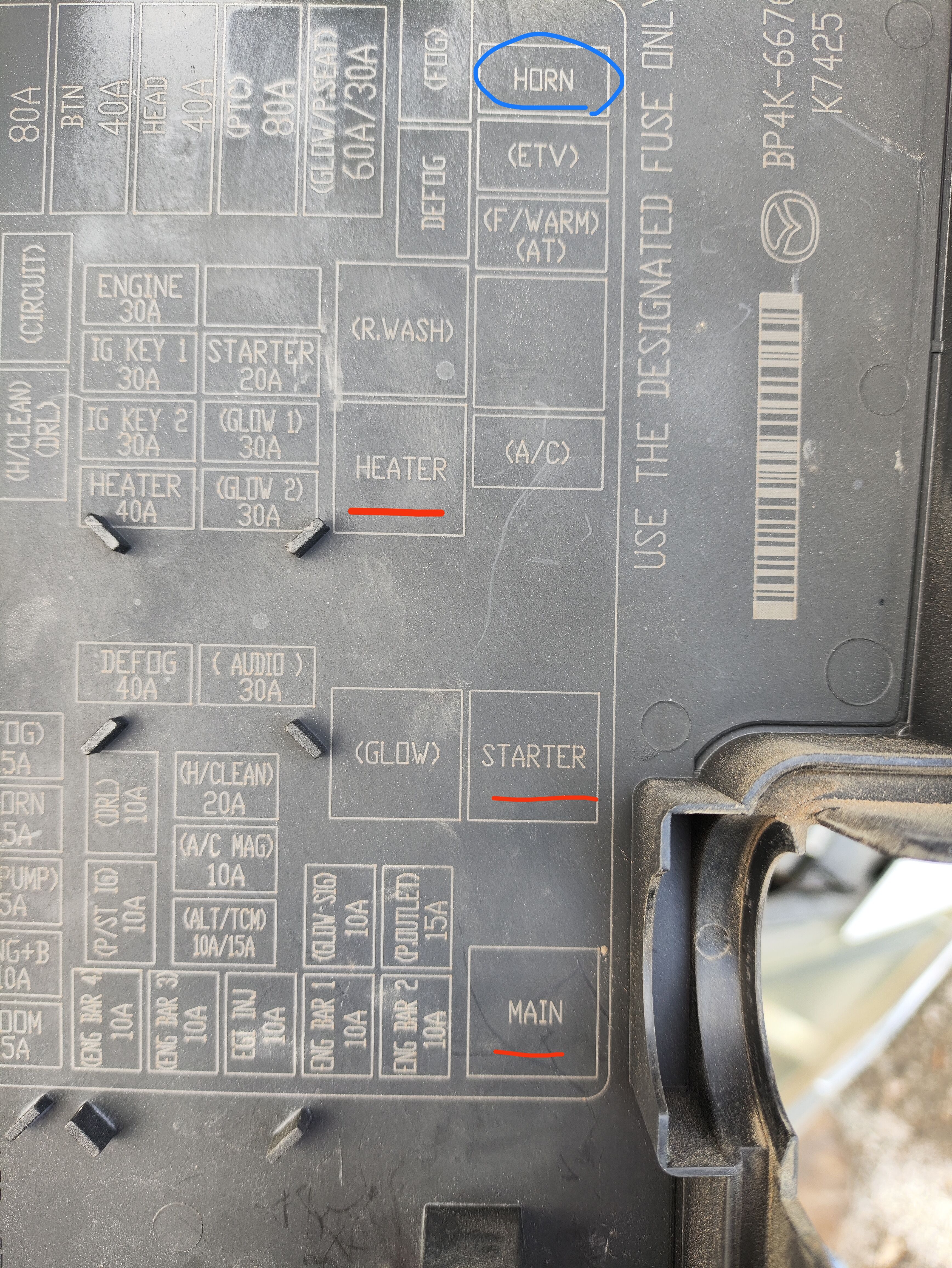

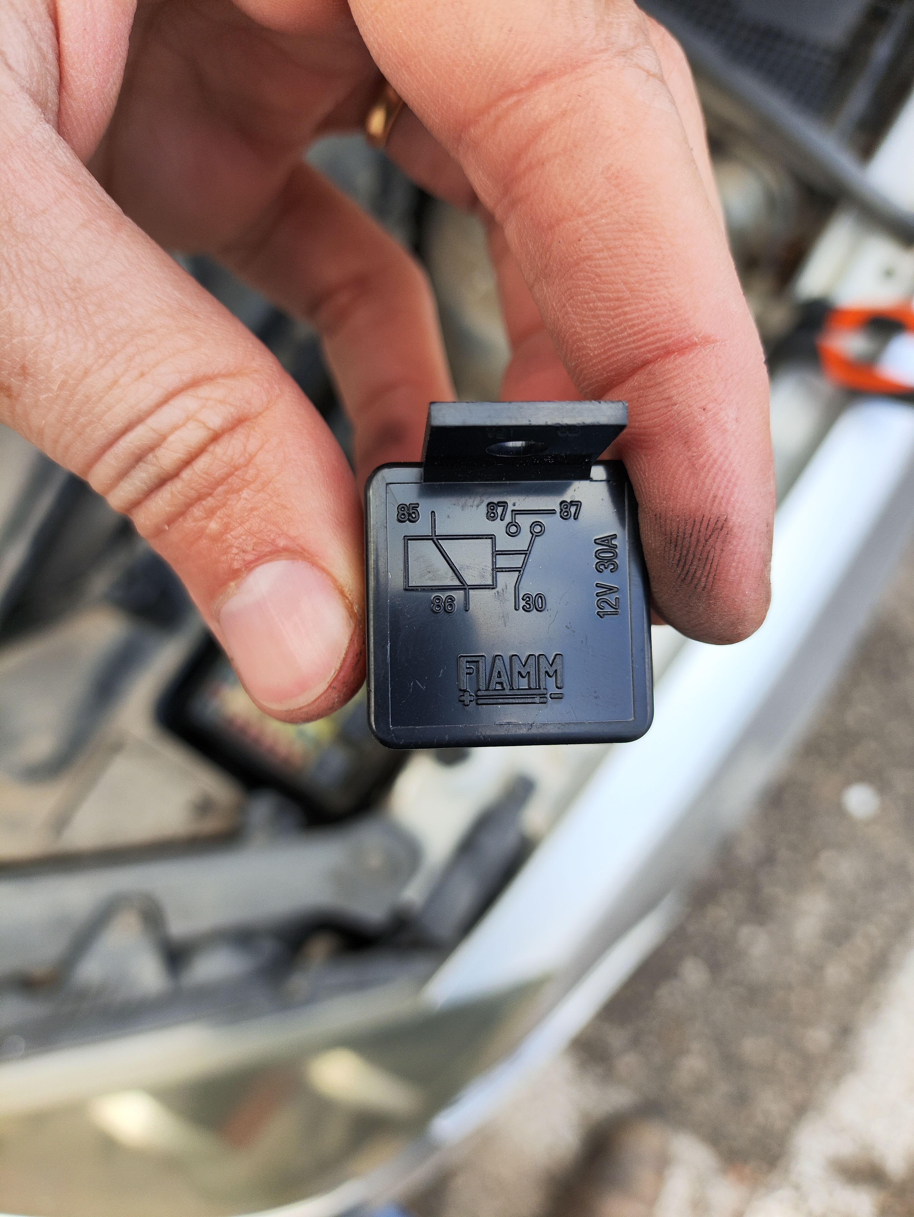

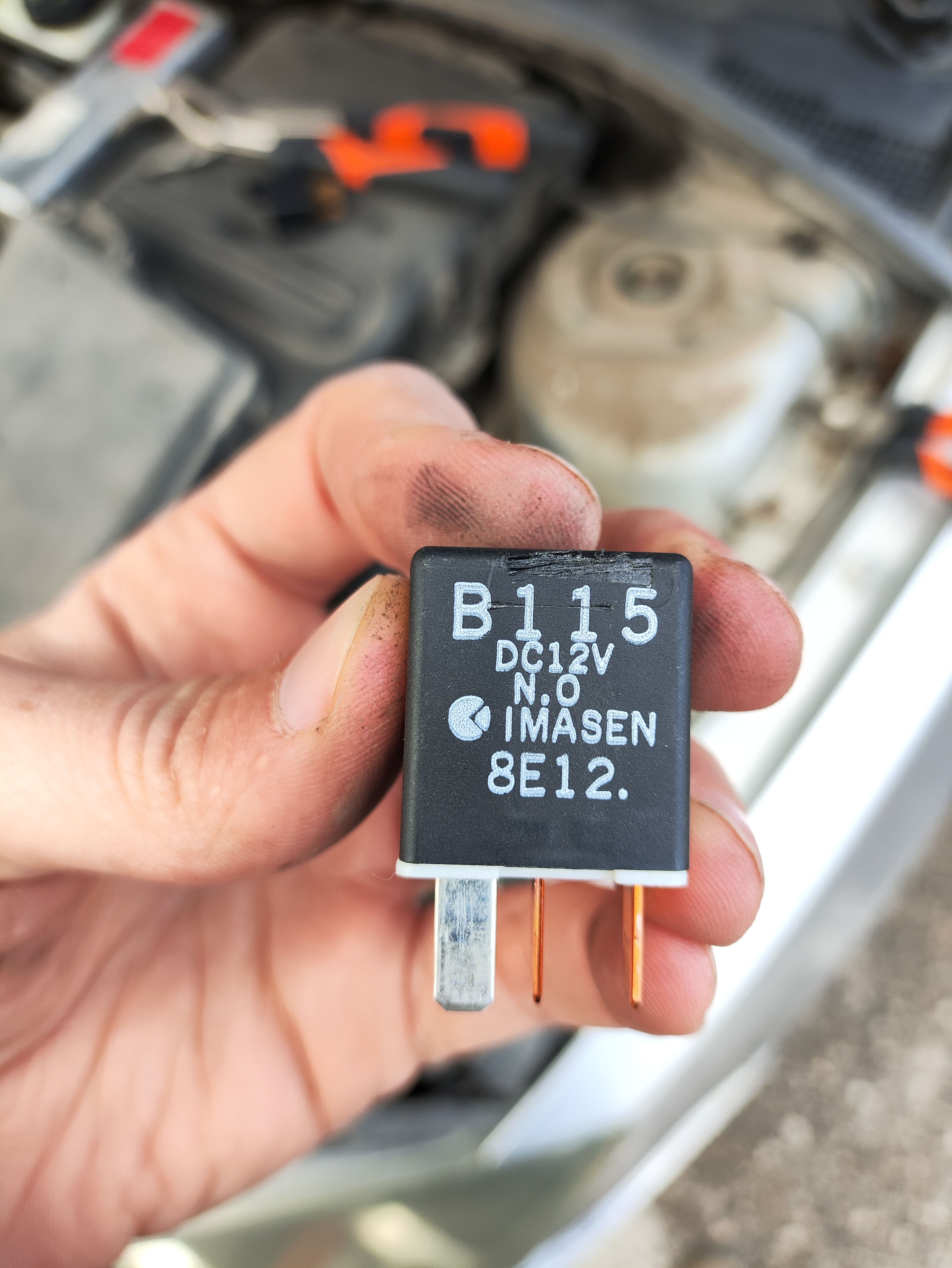

הריליי שקיבלתי עם הצופרים מתאים רק למקומות שיש בהם כבר ריליי של דברים אחרים, ולא למקום של הריליי של הצופרים (שאני מניח שכבר מחוברים לשם, כי כשלוחצים על ההגה יש קליק מהריליי). יש לריליי החדש עוד רגל באמצע.
האם אפשר להשתמש בריליי הישן? הוא מתאים לצופרים (12v)?
מצרף תמונות של הריליי החדש והישן, בנוסף מצרף תמונה של המקומות של הממסרים, מה שבכחול זה איפה שהריליי של הצופר, מה שבאדום זה מקומות שמתאימים לריליי החדש אבל יש בהם כבר משהו.
בנוסף עוד שאלה- בספר רכב כתוב שהפיוז של הצופר צריך להיות 15A אבל הצופרים עצמם כתוב שצריך 10A, מה לשים?

לפני 17 דקות, BoazB11 כתב:
נשמע שהכל תקין.
הפיוז מתאים והריליי המקורי תקין, אז פשוט תחבר את החדשים במקום הישנים,
תוסיף את המינוס וצפצף על כולם...

לפני שעה, יגיל כתב:
ז"א שהצופרים התחליפיים צורכים פחות זרם מהמקוריים. פשוט תשאיר את הפיוז המקורי.
