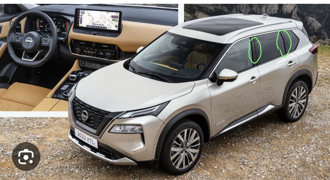

ברשות ניסאן אקסטרייל חדשה. ניסיתי להדביק עליה מגנט של דגל ישראל - לא נצמד לדלתות הרכב...
רק במקום מסוים בצידי הרכב, בכנף האחורית שמוליכה לגג הרכב, המגנט הזה נתפס.
האם שאר המרכב לא מחומר מתכתי ממגנט?
להדביק על המרכב זה לא שלדה,
שלדת הרכב ונקודות הקריסה בעת תאונה הם הקטעים החזקים ברכב, לא הדלתות או סביב המרכב,
חלק מהיצרנים משתמשים היום בחומרים קלים, אם זה פלסטיק וכו... כדי להפחית משקל ועלויות תיקון, כך שעל המרכב החיצוני הזה לא תוכל להדביק מגנט כלשהו.
כמובן, מתקן את עצמי - מרכב הרכב..
פלסטיק??זה מזעזע אם אחשוב שהדלתות שלי פלסטיק.
ובכ"ז - איך אני יכול לדעת מאיזה חומר המרכב של הרכב שלי?
סליחה על השאלה, אני מתנצל מראש אם מה שכתבתי מובן מאליו, אבל יתכן שניסית להדביק באיזורים האלו? אם כן זה ציפוי פלסטיק עיצובי.
בייצור המרכב, באזורים בהם יש צורך בחומר מתכתי משתדלים להשתמש ככל היותר באלומיניום בכדי להפחית משקל בכדי לשפר צריכת דלק וביצועים (דלתות ומכסה מנוע עשויים אלומיניום)
ניסיתי להצמיד היכן שנהוג - בדלתות. ונצמד רק בחלק העליון מאחור של הדלת.
דלתות, הללוֹ' דלתות!
אם מגנט לא נדבק לדלתות, מה קורה שם?
העלו לי ספקולציה פרועה שאולי הרכב עבר תיקוני צבע ב-4 דלתות.
לא מאמין שאם אכן כך, החברה הייתה מסתירה את זה, כי זה קל לבדיקה ואם אכן כך, הם בצרות.
השאלה היא אם יש הסבר מושכל.
האמת, במכסה מנוע לא בדקתי...

לפני כשעה, usafun כתב:
כבר הזכירו אלומיניום. אלומיניום אינו מגנטי בנסיבות רגילות.
https://global.nissannews.com/en/releases/2021-nissan-closed-loop-recycling-system
עריכה אחרונה על ידי Tom_22
פעם זו היתה אינדיקציה לתיקוני פחחות גרועים.
איפה שהמגנט לא נתפס, יש שכבה עבה של חומר פחחים.
היום זה פחות רלוונטי כי הרבה חלקי מרכב לא מגנטיים.
לפני כשעה, Tom_22 כתב:
אוקיי, מה שכתבת עושה שכל.
אם זו התשובה, אז אני מניח שהיום אני נוסע בזה, "מחר" אני עושה בזה עוף בתנור..
היום הילדים שואלים למה לאוכל שאני מכין יש טעם של צמיג.
בעתיד אני מניח שישאלו למה יש לו טעם של דלת צדדית..
