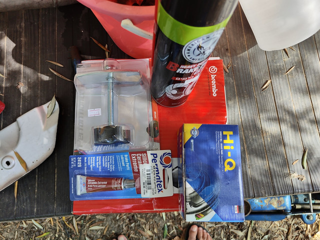

במצב חירום מדיני (וגם בטיחותי) וואטספ זריז לאבי חלקי חילוף ושוריינו החלקים הבאים :
1.צלחות ברמבו (רגילות הפעם).
2.רפידות של חברת Hi-Q .
3.גריז קרמי לקצוות הרפידות + מובילי קליפרים (על כך בהמשך).
4.ספרי ניקוי בלמים (לא ספרי קרבורטור) .
5.מכווץ קליפרים.
** כלים מומלצים -
מברשת לניקוי הבית קליפר , אזיקונים לתליית הקליפר בעת פירוקו (ללא חשש לפגיעה בצנרת ברקס) , מברג שטוח לכיווץ הקליפר באופן הראשוני, לוקטייט.

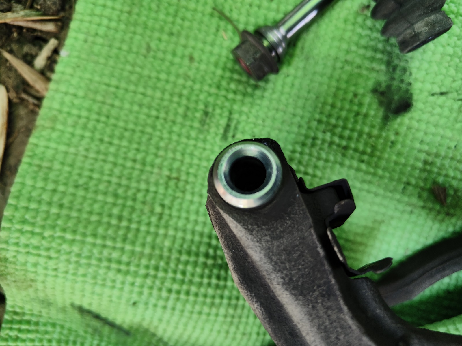

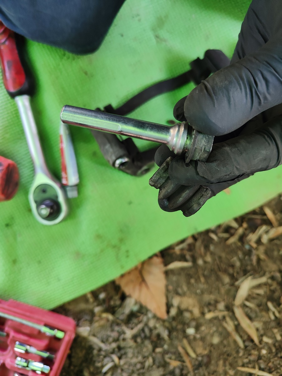

מובילי קליפרים -
בעת פירוק שני הברקסים הקדמיים , נראתה אכילה משמעותית חזקה יותר בצד הנהג מאשר צד הנוסע.
בירור קטן בגוגל + התייעצות עם חבר שעובד במוסך - לנקות את המובילי קליפרים ולמרוח גריז חדש.
מתחילים.
ניקוי הגריז הישן -
ניקוי לבית מוביל , באמצעות ריסוס ספרי בלמים ומעבר עם חוטר בפנים -
גריז חדש  , המיועד גם למובילים וגם לקליפרים עצמם(הגריז לא הוכנס ככה , אלא נמרח כמו שצריך + טיפה של גריז בתוך הבית מוביל  -

ברגע שראיתי את התקלה , זה כבר היה בבית , החלוקת בלימה לא היתה שווה בין שני הגלגלים ולכן טיפלתי גם במובילי קליפרים
