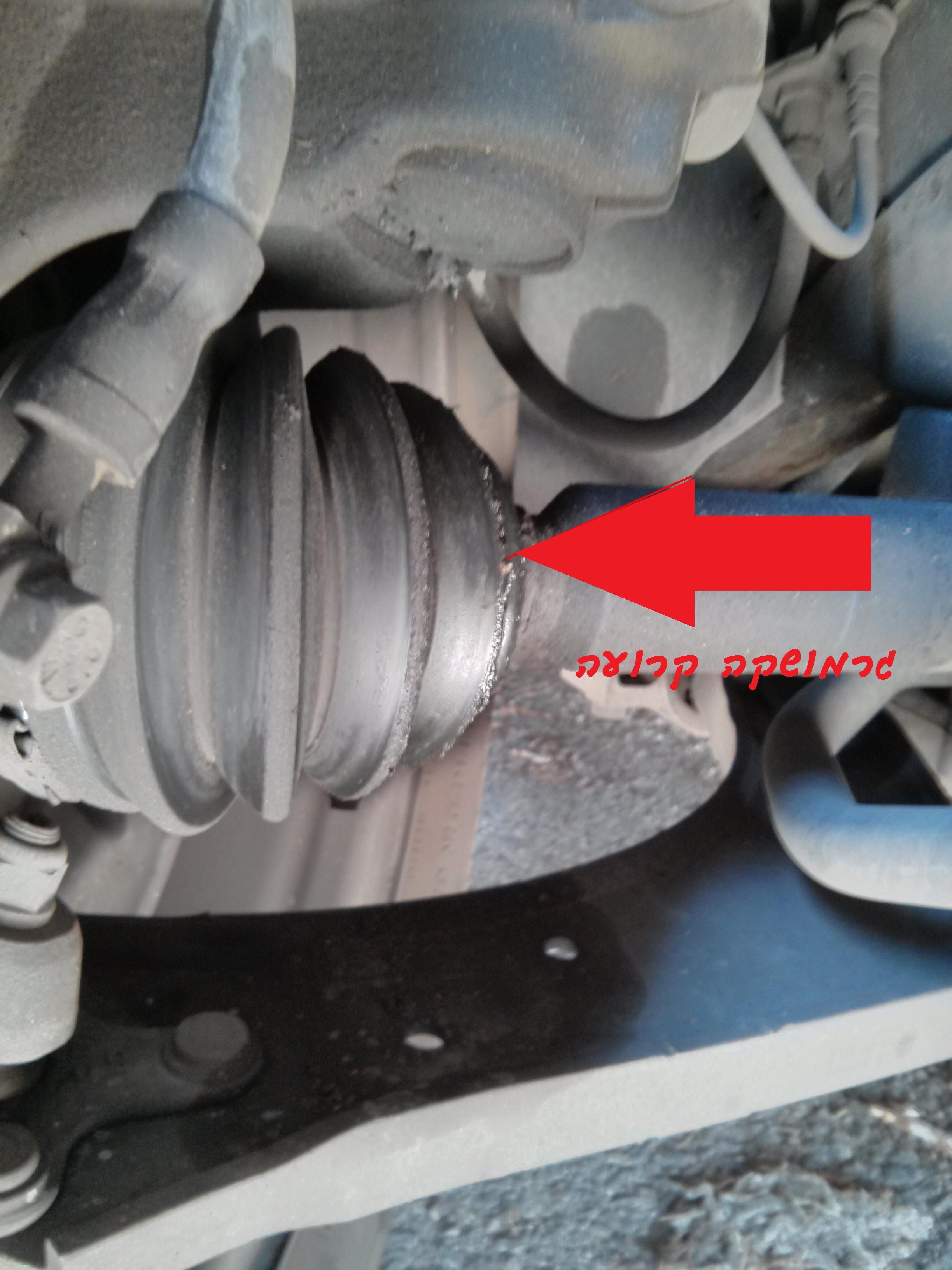

אכן לגרמושקות או הגומיות של הציריות יש בלאי טבעי וגם התייבשות שבדרך כלל מתבטא בקרע או קרעים שנוצרים בגרמושקה.
רצוי להרכיב גרמושקות מקוריות או של ייצרן OEM שמגיעות עם גריז מתאים בכמות מדוייקת וגם חבקים מנירוסטה.
אתה יכול לבדוק את מצבן בעצמך ולהיות בטוח שהם באמת נקרעו. בדרך כלל תראה או תרגיש שהגרמושקה רטובה מהגריז שיצא ממנה.
ראה תמונה מצורפת של גרמושקה שהחלפתי בגולף דור 5.

השאלה האם זו גומיה פנימית או חיצונית ? האם הגומיה מקורית ולא גומיה אוניברסלית שמולבשת במתיחה .  אם אתה מתכוון להחזיק ברכב זמן רב אז אך ורק מקורית ולא במתיחה .
כן, זו עבודה משמעותית, מפרקים בה את הציריה (גל הינע) בין גלגל הרכב ליציאה שלו מתיבת ההילוכים (תיבת הילוכים / דיפרנציאל).
אומנם רק גומיה עם גריז שנועדה להגן על מפרק, אבל עבודת הפירוק וההרכבה מורכבת.
