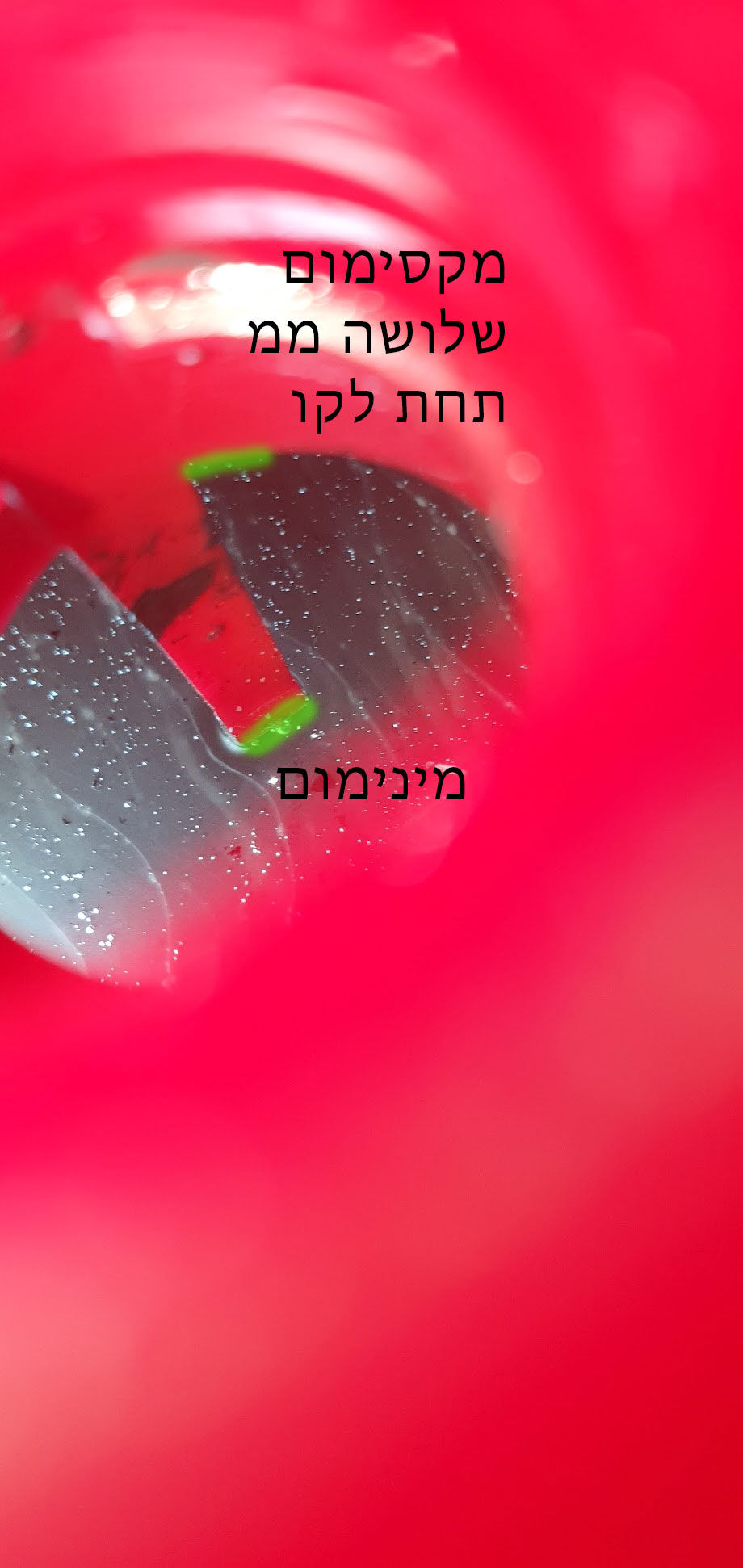

אני ממלא מים במצבר של וולטה עם פקקים.
מה שהבנתי, ממלאים עד לקצה התחתון של המדיד כך שהלוחות טבולים (מסומן בירוק), מטעינים את המצבר, משלימים למקסימום,  ואז שוב מטעינים.
לא רוצה בטעות למלא מעל הקצה העליון כדי שלא תזלוג התמיסה.
המקסימום זה 3 מ"מ מתחת לקו הירוק העליון?

לא מבין למה צריך להטעין את המצבר פעמים.
אתה ממלא מים מזוקקים מעט מעל לוחות ההפרדה במצבר כ-5 מילימטר ואז מטעין את המצבר.
מה שחשבתי שהמינימום זה בעצם המקסימום, לפחות בוולטה.

לא בטוח שאתה צריך לבצע את התהליך כמו בסרטון שצירפת.
לא מדובר כאן על תרופה שחייבים לתת אותה בכמות מדוייקת אלא מדובר על מפלס האלקטרוליט שמשתנה במהלך חיי המצבר גם בתלות הטמפ'.
לאחר שמילאת מים מזוקקים עד המפלס העליון ולאחר מכן הכנסת את המצבר לטעינה אתה יכול להתקין אותו ברכב. אם תצטרך לאחר מכן להוסיף מעט מים מזוקקים נניח 100 מ"ל אין צורך לבצע טעינה מחדש. האלטרנטור של הרכב ישמור על מצבר טעון וזה תפקידו.
