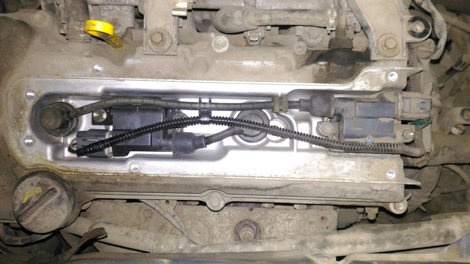

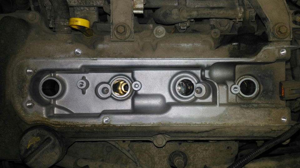

יש לך 4 ..אתה צריך לפרק כדי לראות.
לפני כשעה, נקודה טובה כתב:
אצלי יש רק 2 פלאגים. איפשהוא ראיתי שזה משנה.
יש 4 פלגים. השניים הנוספים מתחת לסלילי הצתה.

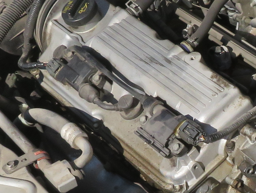

אצלך יש סליל הצתה אחד לכל זוג פלגים.
תמונות מהאינטרנט.
