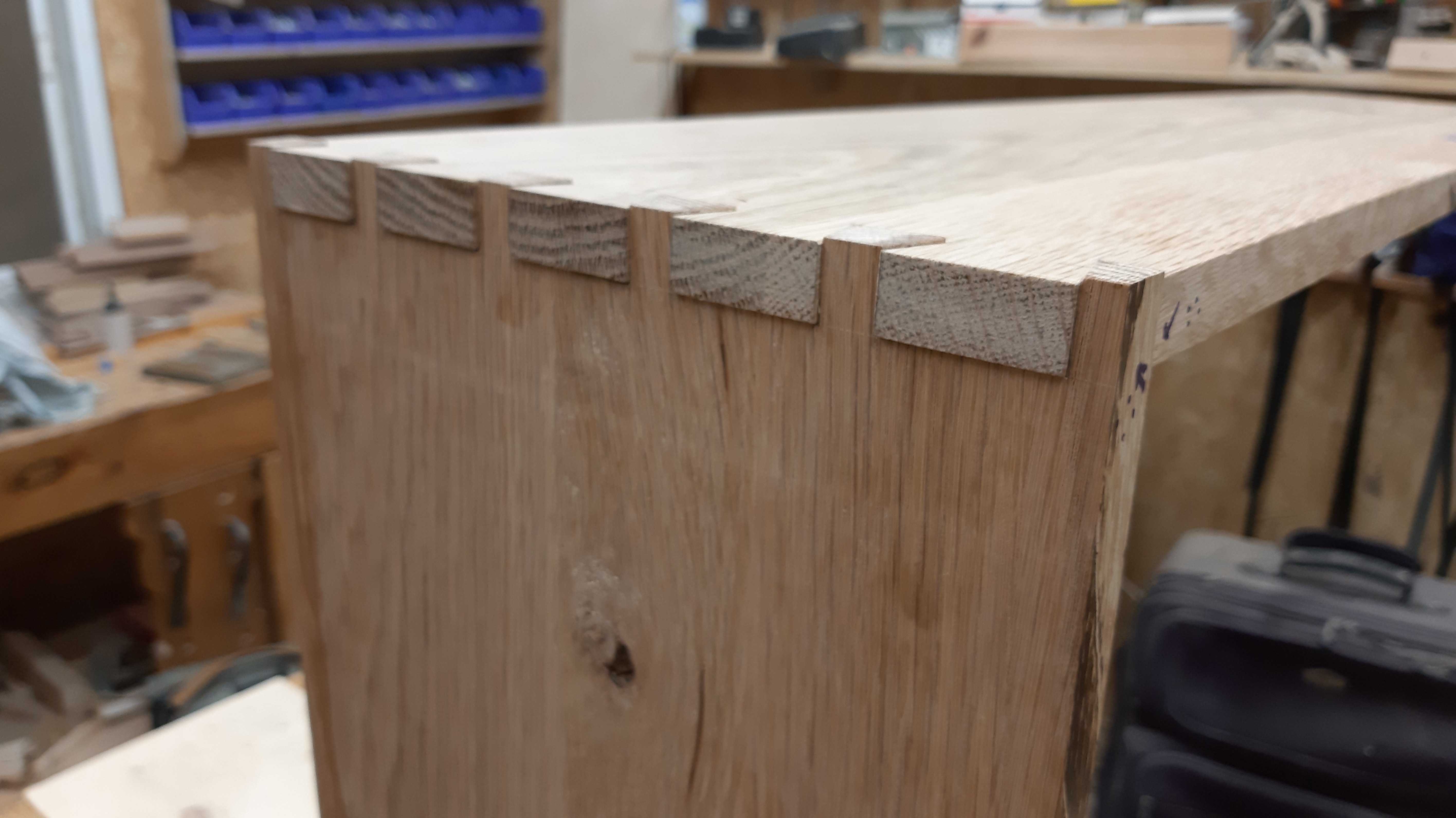

בנוגע לעבודה ישרה ומדויקת, זה עניין של טכניקה, ניסיון וסביבת עבודה, לא קשור לחשמלי או לא. מצורפת תוצאה של מסור ומפסלת ומקבת.
  • אהבתי 4
