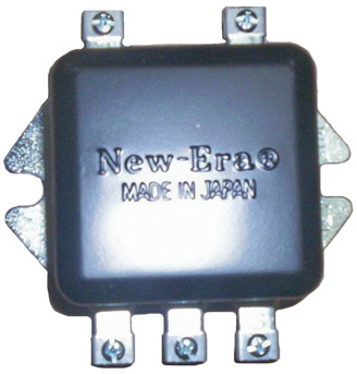

אגב ״המגבר אורות״ המקורי של פעם היה קופסא גדולה שמחברים אליה גם את הנורות לאור הגבוה וגם לנמוך.
