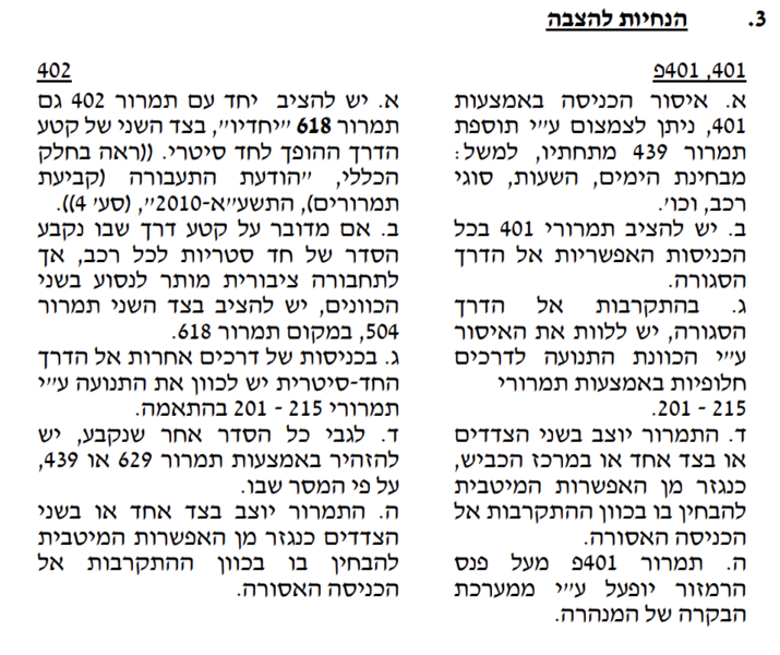

לפי הנחיות הצבת תמרורים ניתן להציב סייגים לתמרורים 401 ו-402.
זה לא אומר שהצבת תמרור 439 לבד אינה נכונה. זהו קובץ ״הנחיות״, לא חוק ולא מחייב.

הייתי אומר שהשילוב המנצח הוא 402 הכניסה אסורה מתחתיו  תמרור 439 המראה למי  מותר , והתחתון 618 דרך חד סטרית.

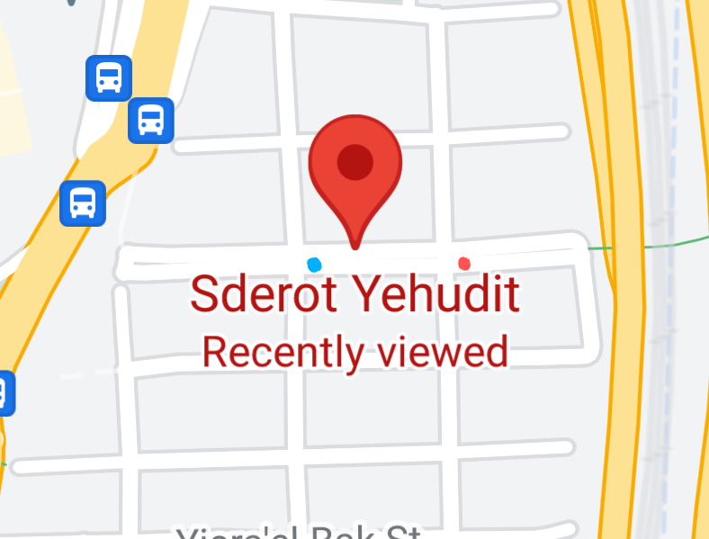

שני התמורים בשדרות יהודית בתל אביב, שהפכו לרחוב להולכי רגל ורוכבי אופניים, בהמשך לפרוייקט גשר יהודית. מכיוון שלדיירי הרחוב צריך לאפשר להכנס לחניה ליד ביתם, יש את ההחרגה הזו.
המוזר הוא שבנקודה שסימנתי בכחול יש את התמרור 618 "דרך חד סטרית" ובנקודה שסימנתי באדום יש את התמרור 401 "דרך סגורה"  ולא מובן לי מדוע ההבדל הזה. כמו כן לא ברור מדוע באחד המקרים אין  התייחסות לרוכבי אופניים שמותר להם לנוע בכל הרחוב, זה הרי יעודו.

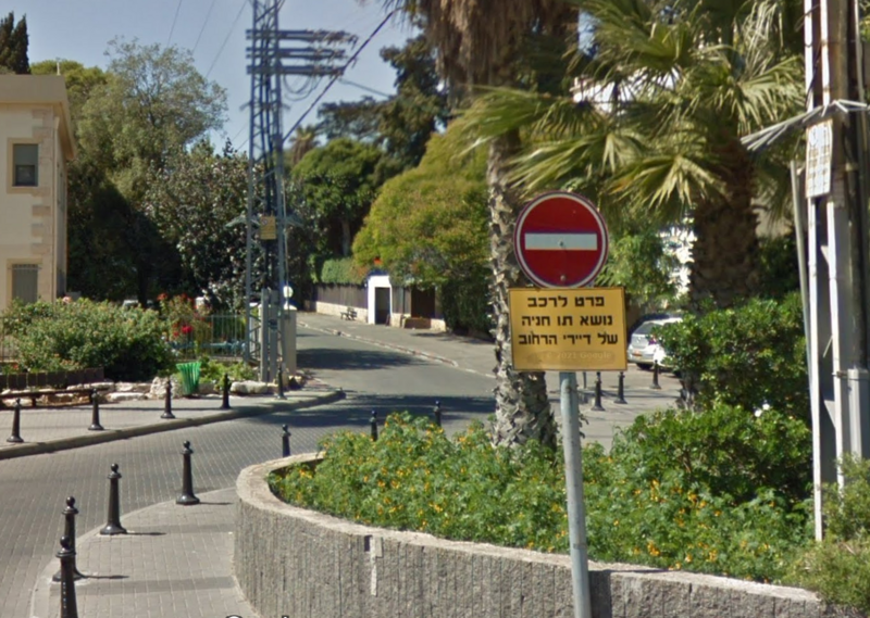

המקום שאני הבאתי (תמונה מסטריט וויו) הוא רחוב מיכל בחיפה. מדובר בסימטה קטנה, שבסופה בית החולים "כרמל". האיסור סובל ממצוקת חניה קשה,  ואלמלא ההגבלה הרחוב היה הופך בלתי נגיש ברכב לתושביו. להולכי רגל אין הגבלת תנועה.

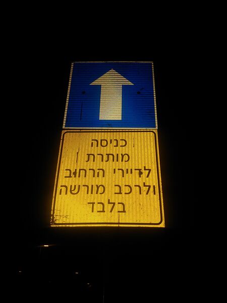

618 ומתחתיו 439, כמו בגרסה הראשונה לא סביר ומאוד מבלבל, שכן הוא "מסתיר" מסר חשוב מאוד לעניין בטיחות התנועה במקום.
439 יכול להופיע לבד עם הוריה כלשהי, אך זו במקרים בהם אין תמרור "רגיל" בעל הוריה דומה.
ברור שאין זה המצב במקרה זה.
439, אם בא מתחת לתמרור אחר, נקרא כמקשה אחת, יחד עם התמרור מעליו. וכאן, אין משמעות משמעות לקריאת המסר כמקשה אחת - מדובר ב-2 הוראות שונות העומדות, כל אחת, בפני עצמן.

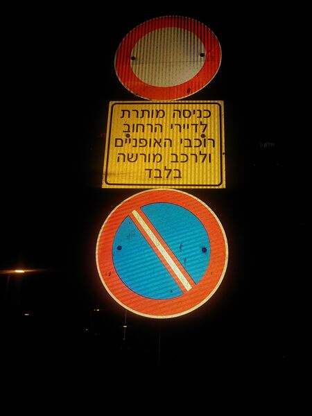

לטעמי הצבה של 401/402 ומתחתיו 439 עם ניסוח בסגנון: "למעט לרכב דרי הרחוב" היה הגיוני יותר. אם נחשוב על מקרה בו הנהג אינו קורא עברית והיה נקלע למקום - אם ההצבה היא כפי שאני חושב שראוי, הרי שאותו נהג לא היה נכנס לרחוב (כמו שהתכוון מי שהתקין את התימרור), אבל בהצבה כמו שצילם פותש, הוא היה נכנס לקטע הכביש (בניגוד לכוונת המתקין).
אשר ל-618, אם נחוץ, יכול לבוא מתחת ל-2 התמרורים (כלומר, מתחת ל-401/402 ומתחתיו ל-439).
בתמונה הראשונה מטרת התמרור לא ברורה כלל, ואינו מגביל או אוסר, למעשה, כניסה לכל רכב שהוא.
