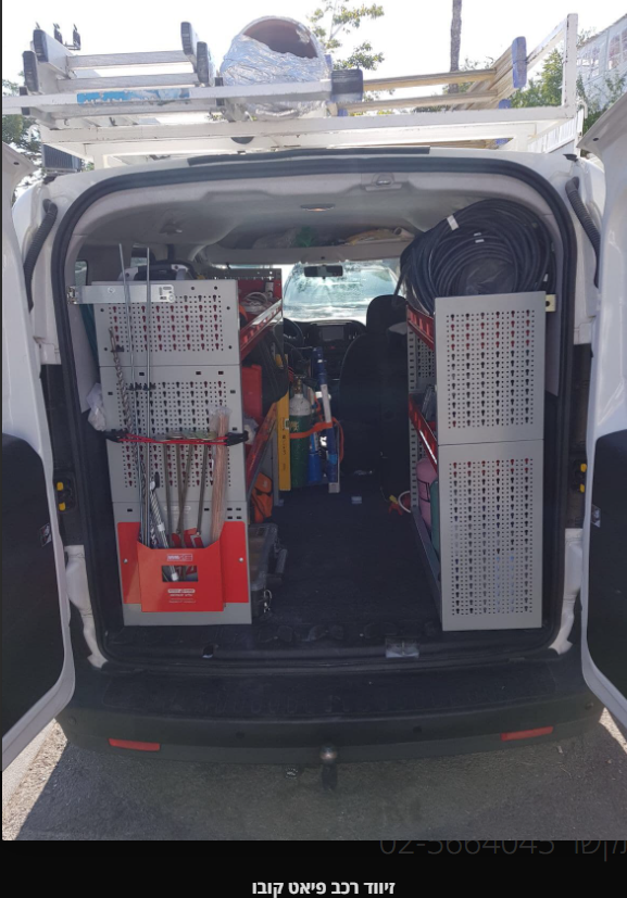

מחפש מישהו מקצועי שיכול לרתך לי כאלה מסגרות בדיוק על פי מידות שאביא לו.
מיועד לרכב עבודה קטן (דובלו, קנגו, דוקר, ברלינגו).
המסגרות שבתמונה הן מאתר בחו"ל שספק אם שולח לארץ, העלות אצלם היא 1800 דולר שזה 6000 שקל בקירוב.
מישהו יודע מה הסדר גודל של בניה והרכבה של דבר כזה מאפס?
יש חברות של זיווד רכב כאן בארץ שעדיין לא בדקתי איתן, נאמר לי שהן גובות הרבה כסף על דבר כזה והאמת שאני לא באמת צריך איזה זיווד מלא, סה"כ מישהו שיכין לי את המסגרות על פי מידות ולא יחפש לדחוף לי מגירות ופיצ'רים.
תודה, שחר.

אם המחיר של מוצר מוגמר מחו"ל מגיע ל 6000 שקל, למה לא לבדוק עם סורטליין בפתח תקווה לגבי מידוף פתוח ללא מגירות?  אני מניח שיש להם גם כזה.
אינסטלטור שעבד ברחוב השבוע הגיע עם דובלו מסודרת עם מדפים בלבד, וכל המתאמים/ברזים/אביזרים היו מסודרים אצלו בתאי פלסטיק (רב-תא) פתוחים וסגורים.  זה נראה מקצועי למדי ולא מיצור עצמי.
יש גם את אלה  - https://usag-tools.co.il/matrix/קטלוג-זיווד-לרכב/
יש מדפים פתוחים, סגורים, מודולריים.
למה אלומיניום? לך על ברזל מגולוון, כל מסגר יכול לעשות לך את זה.
באלומיניום תתקשה למצוא בעל מקצוע שיכול לבצע את העבודה וגם העלויות של החומר ושל העבודה הם פי כמה.
ברזל יהיה כבד סתם.

פער של 10-15 ק"ג לא מצדיק הכפלה של לפחות פי 5 במחיר
אם זה היה יכול להיות משתלם היו בונים את כל האוטו מאלומיניום במקום ברזל או פח
