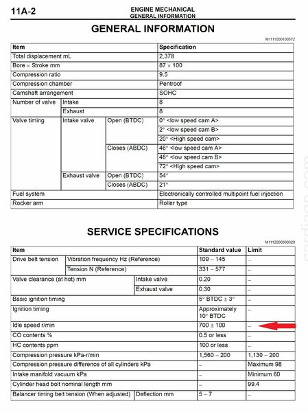

מי שקובע את סל"ד הסרק זה מחשב המנוע בהתבסס על נתונים שונים שהמחשב מקבל מהחיישנים.
לפי הייצרן סיבובי סרק יכולים לנוע בין 600-800 סיבובים לדקה.
ראה מידע מצורף. המידע מתייחס למנוע 2378CC.
איזה כייף לי :)
בתאריך 27.4.2022 בשעה 12:37, מרק10 כתב:
