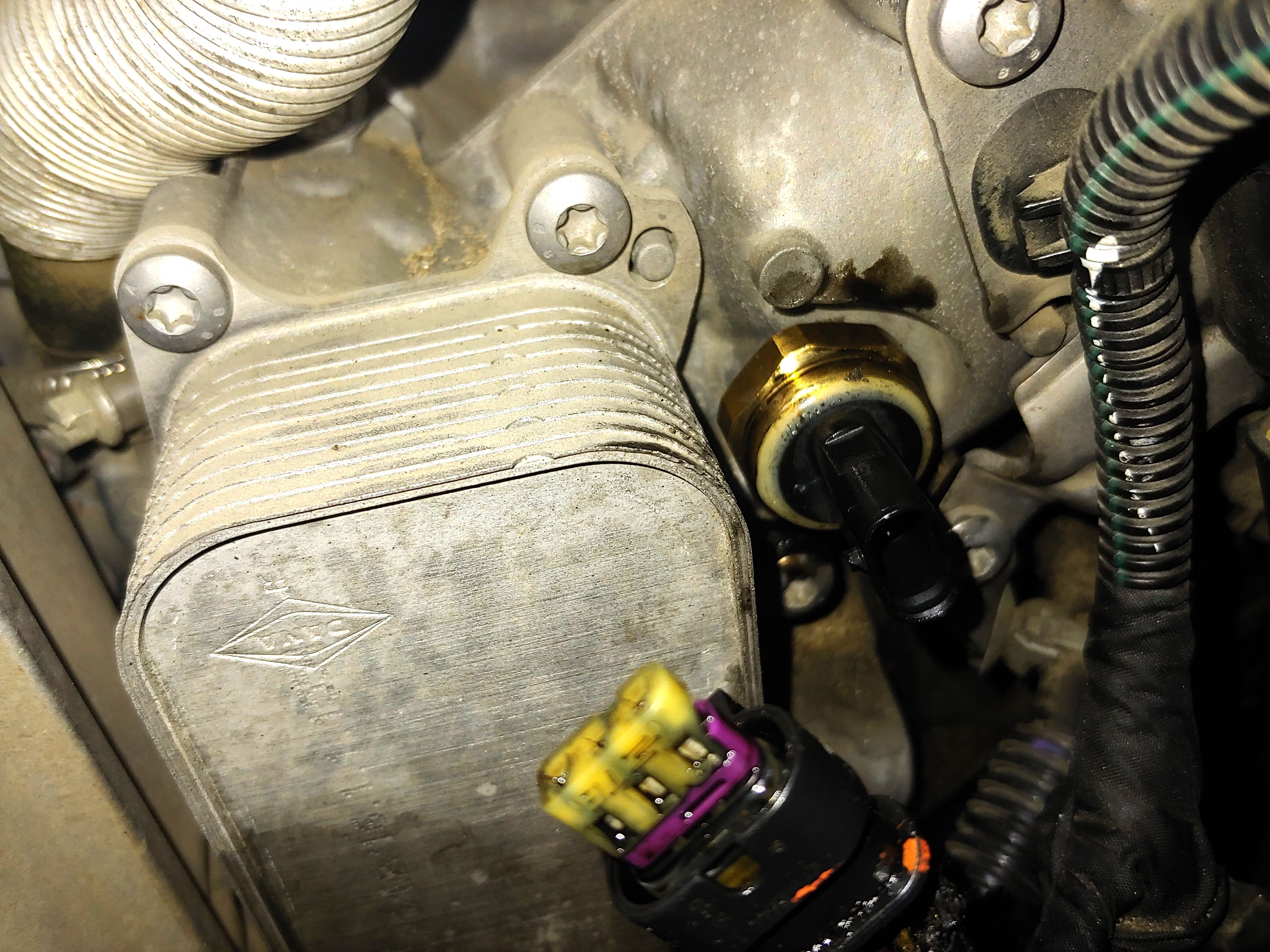

בבדיקת שמן שגרתית שמתי לב לרטיבות סביב חיישן לחץ שמן.
זו תקלה "מוכרת" במכוניות של יצרן אחר דווקא, החיישן נפרץ פנימית ומדליף שמן לתוך הפלג, מהפלג השמן דרך צמת החוטים מגיע למחשב מנוע ו...הבנתם.

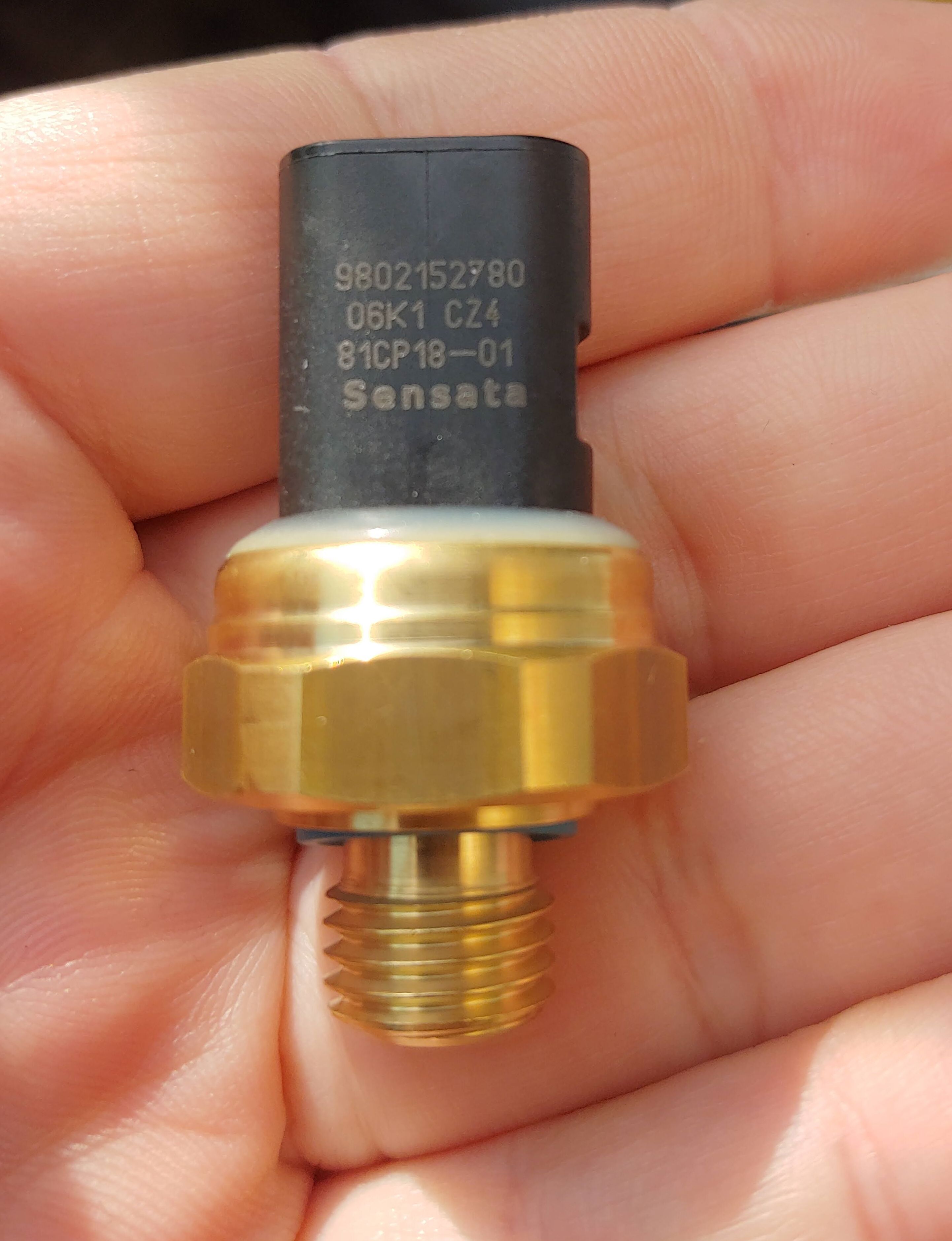

חנות חלפים ג' - יחס מצויין, מחיר 260 ש"ח למקורי, הזמנה מהיום למחר. הזמנתי, למחרת הגעתי ואספתי את החיישן.  מק"ט היצרן זה המספר הראשון שמופיע עליו.

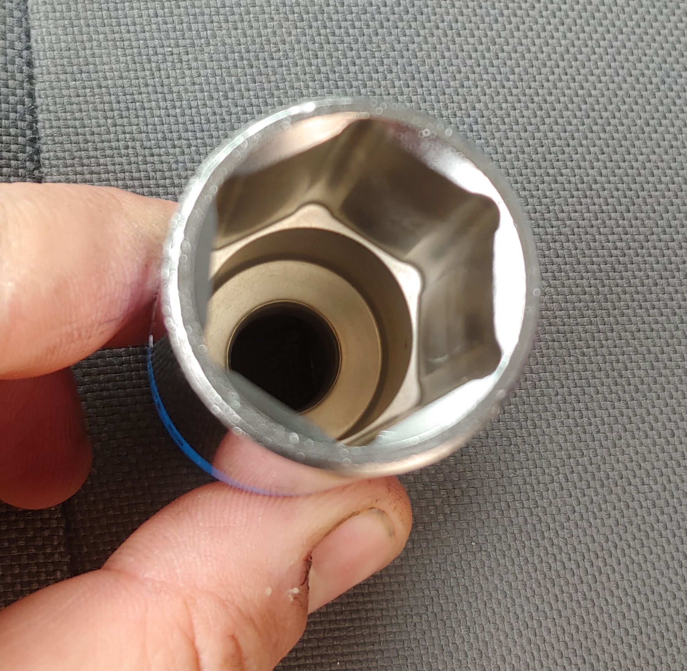

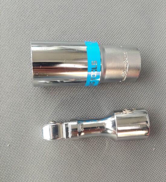

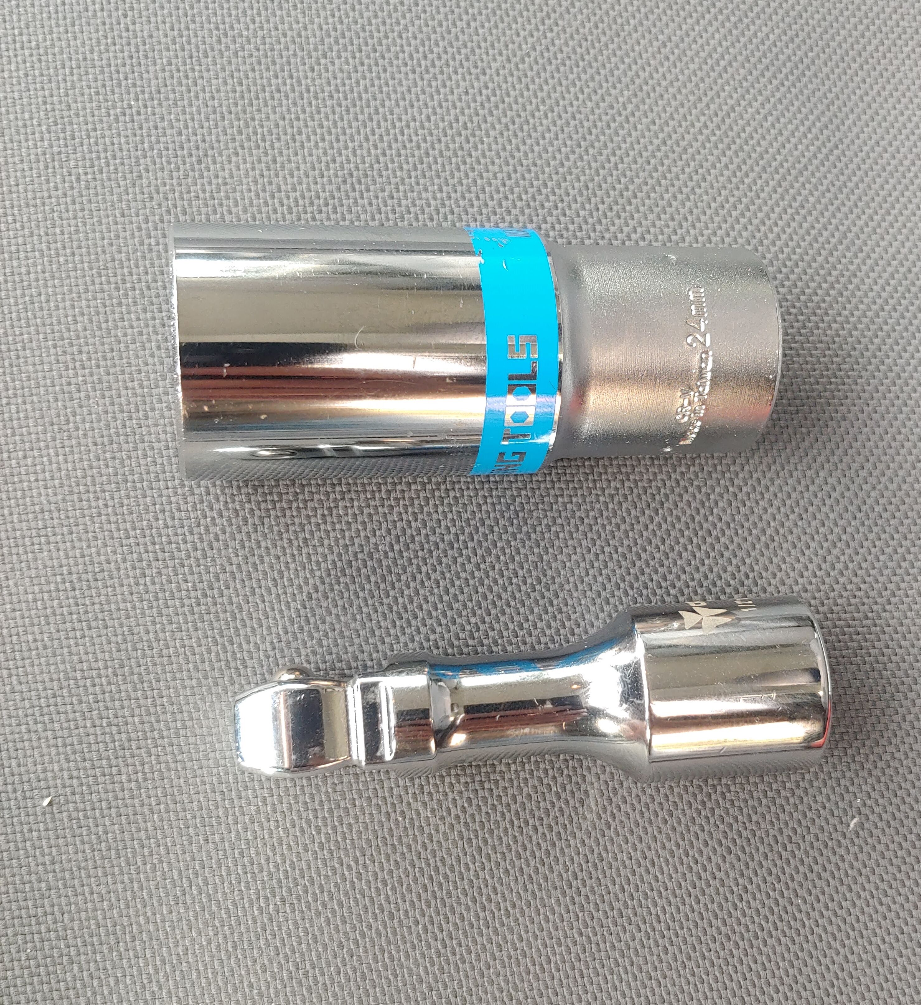

בשביל לפתוח את החיישן צריך בוקסה עמוקה 24 מ"מ שלא הייתה לי ומאריך קצר. קניתי את שניהם בל.כ. הבוקסה  30 ש"ח, המאריך 15.

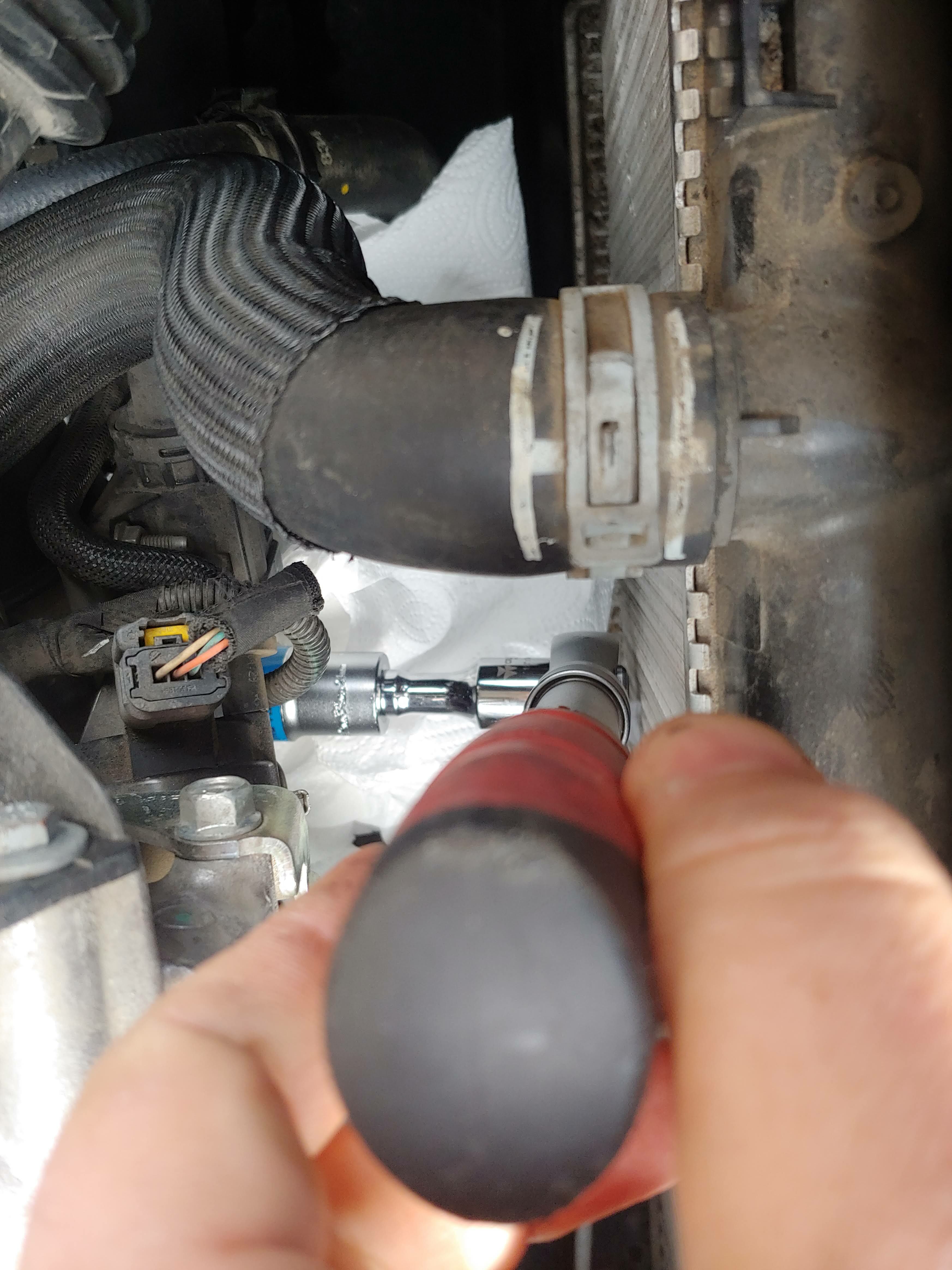

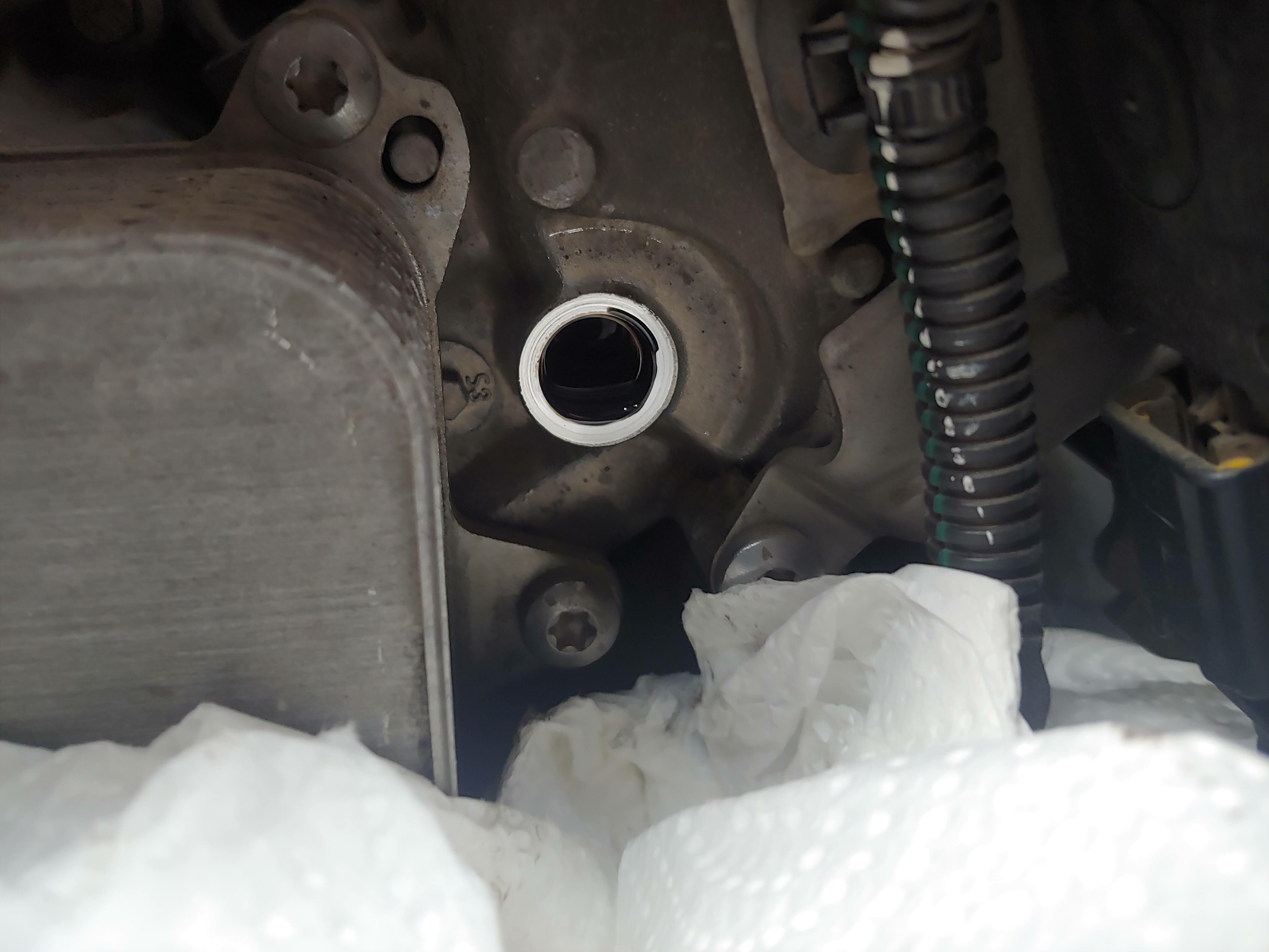

פרסתי נייר סופג מתחת לחיישן, למקרה וינזל שמן אחרי הפירוק שלו, בדיעבד היה מיותר כי לא יוצא משם שמן.

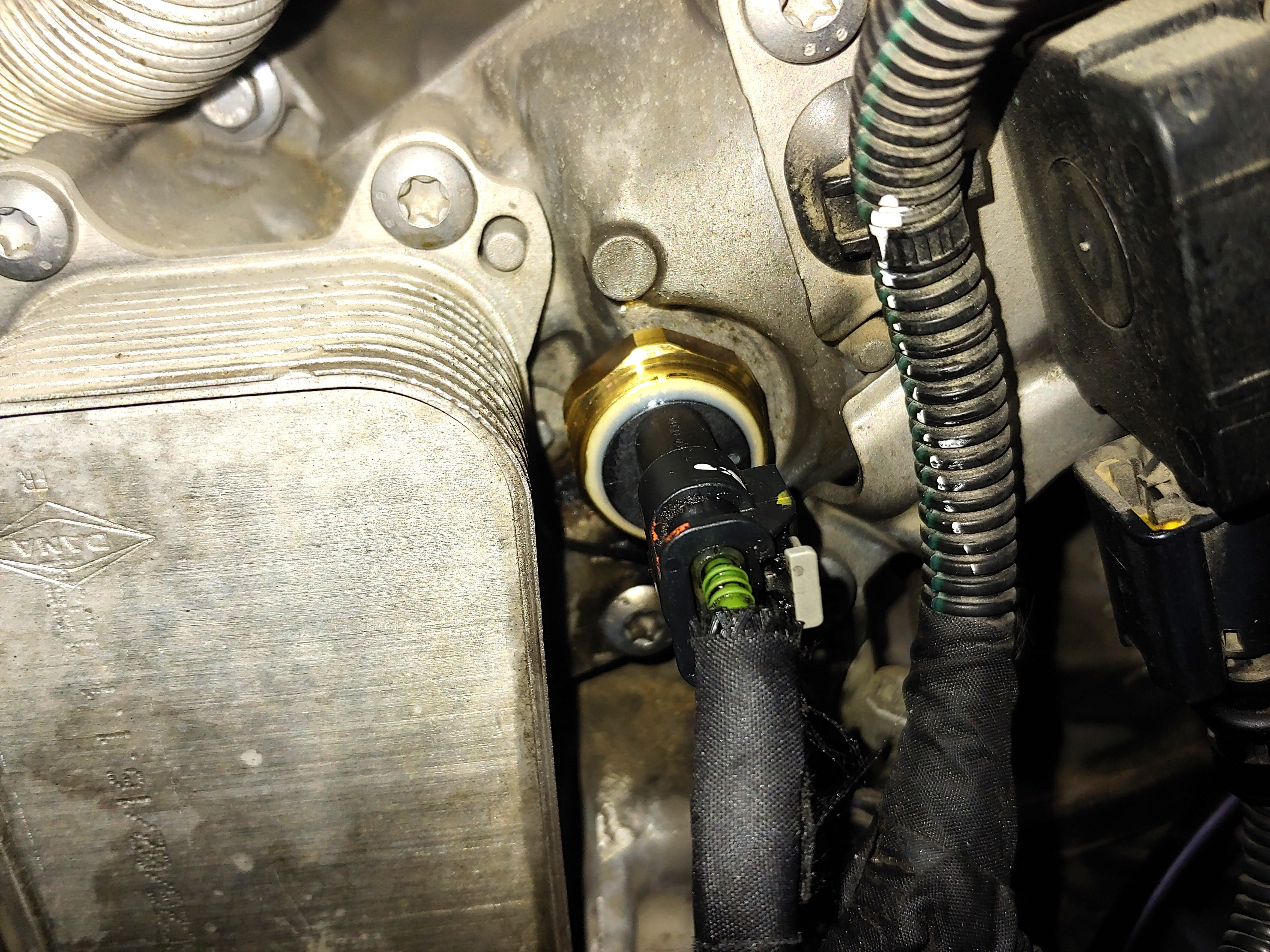

ניתקתי את הפלג מהחיישן, יש ניצרה שצריך למשוך.

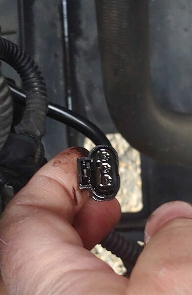

הפלג מלא שמן.
פירקת את החיישן עצמו.

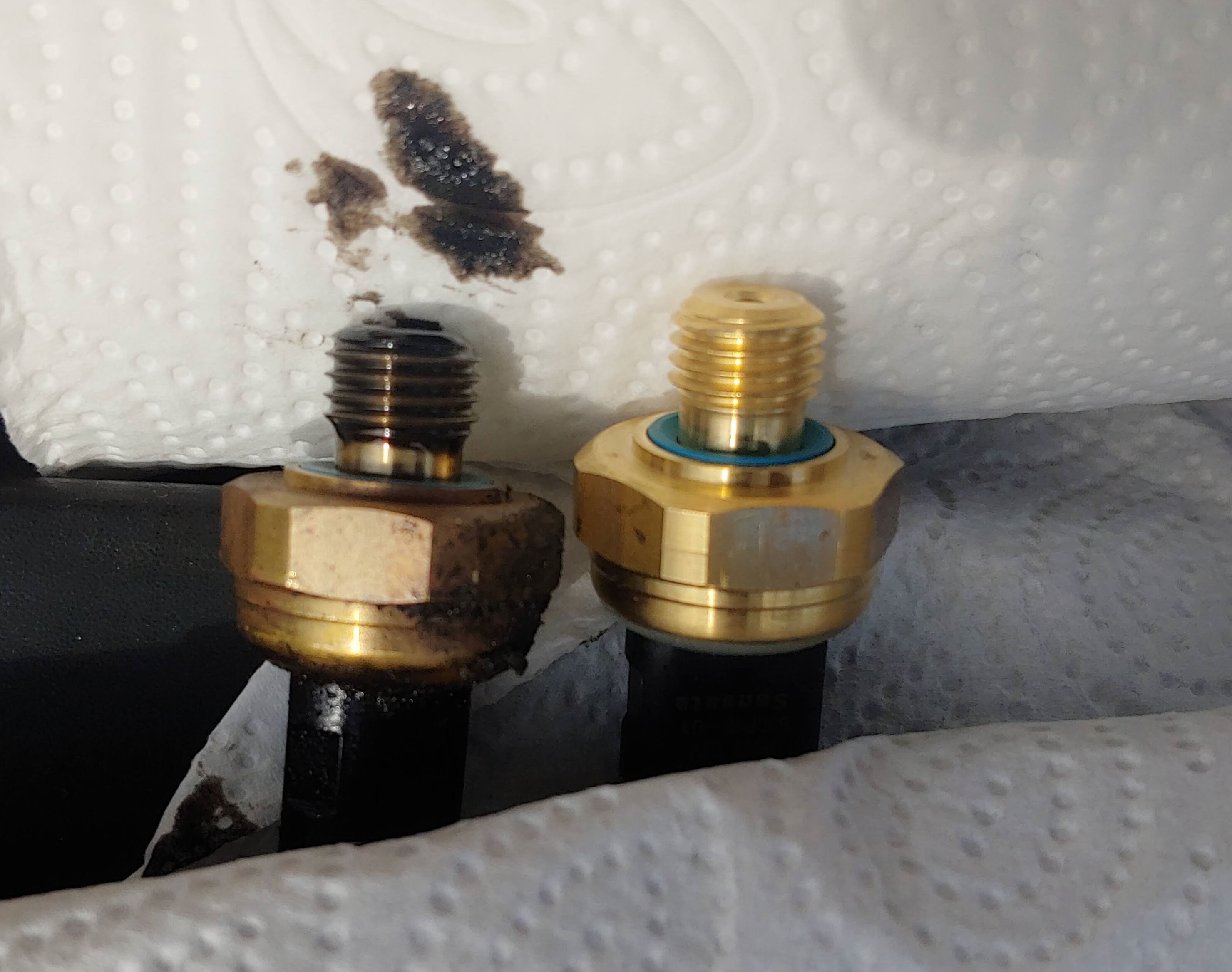

החיישן החדש ליד הישן.

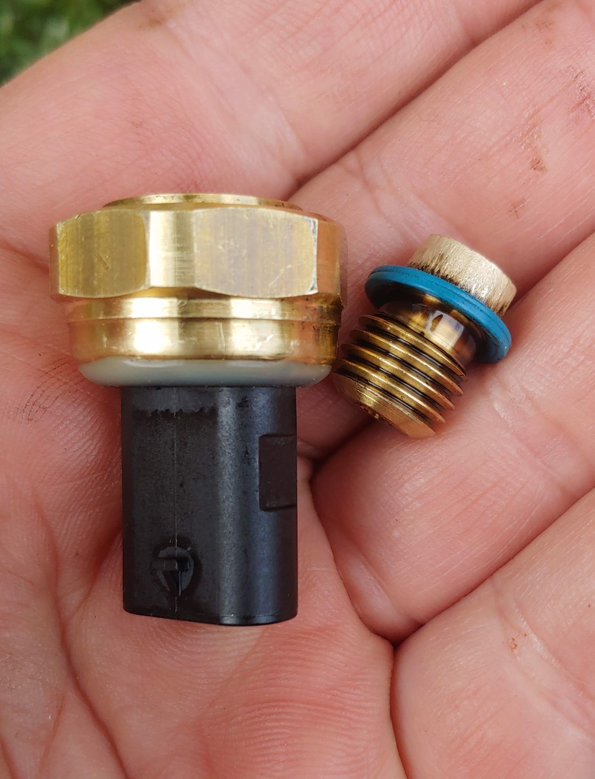

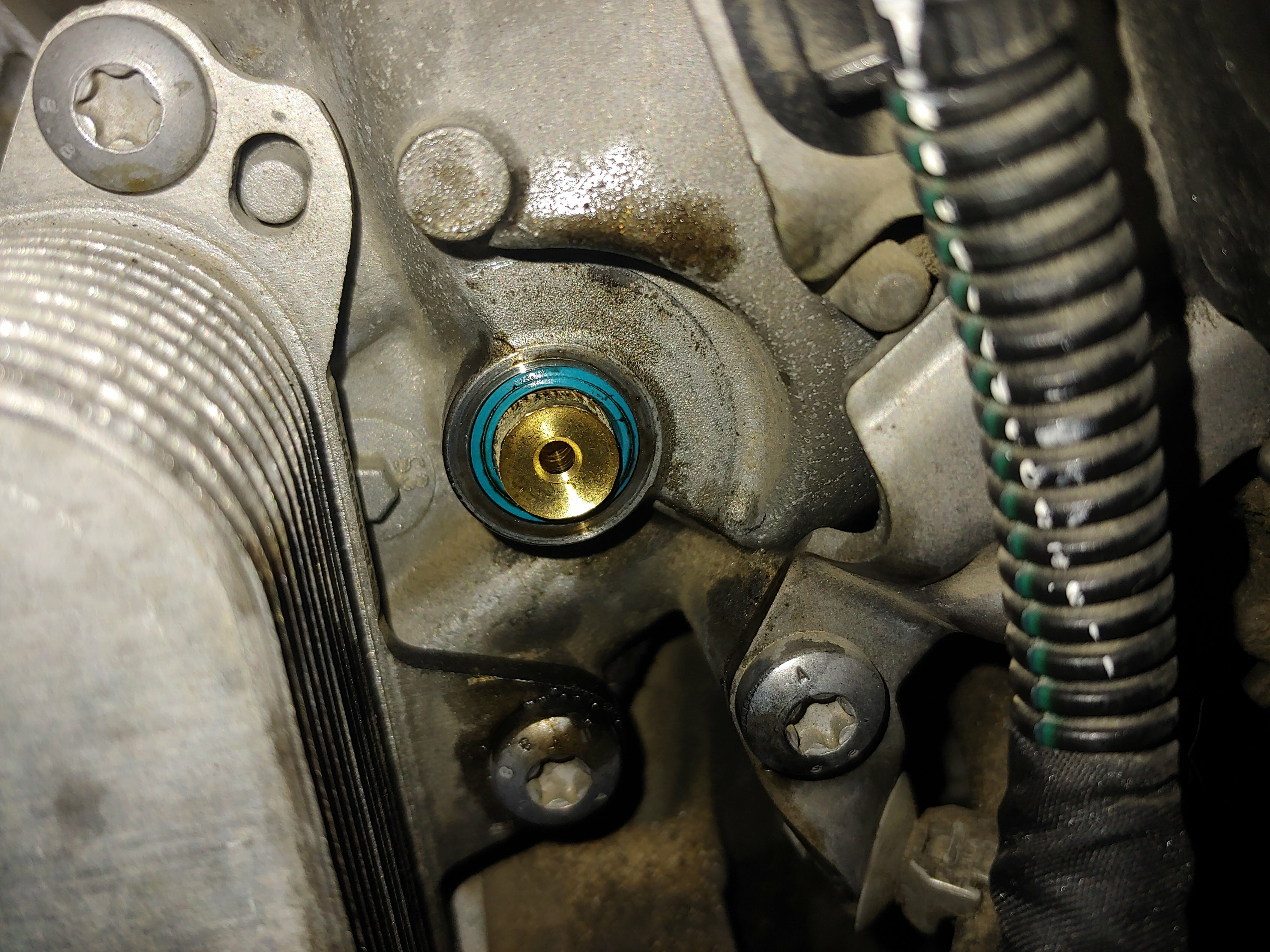

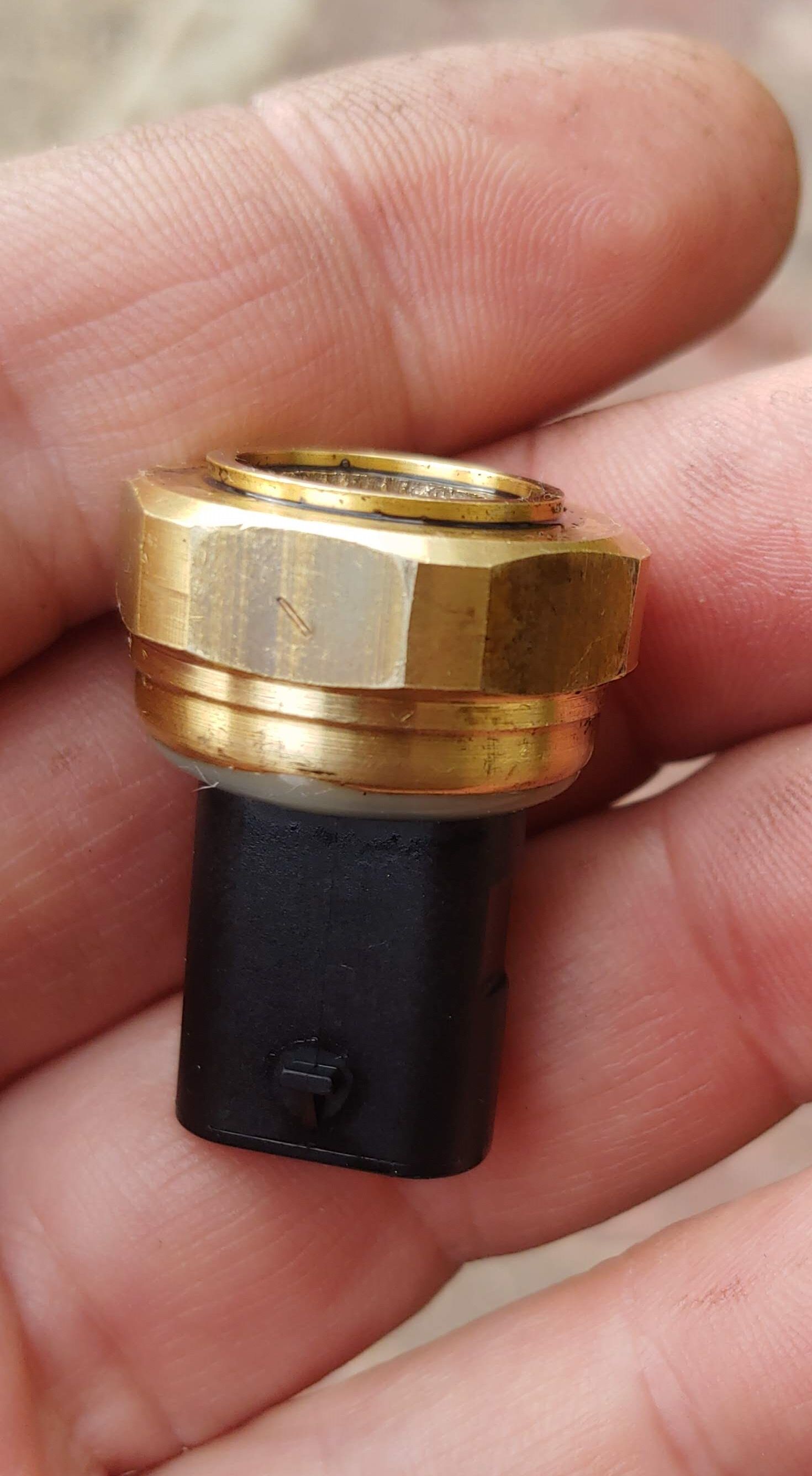

הוצאתי מהבוקסה את החלק השבור של החיישן.
וראיתי את זה
לא יודע כמה זמן הלכתי סביב האוטו תוך כדי שאני ממלמל Your bunny wrote...
כבר ראיתי את האוטו במוסך, העובדים מנסים ללא הצלחה לחלץ את הפיית החיישן השבורה, הרגשה נפלאה...
אחרי שנרגעתי קצת,  החלטתי לנסות להוציא את הפיה ו..וואלה יהיא יצאה בקלות. פשוט הברגתי אותה החוצה בכוח היד.
אתם לא יודעים איזה הקלה זו.

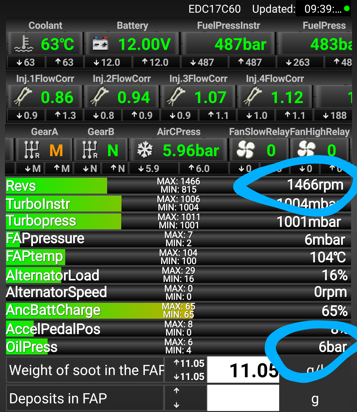

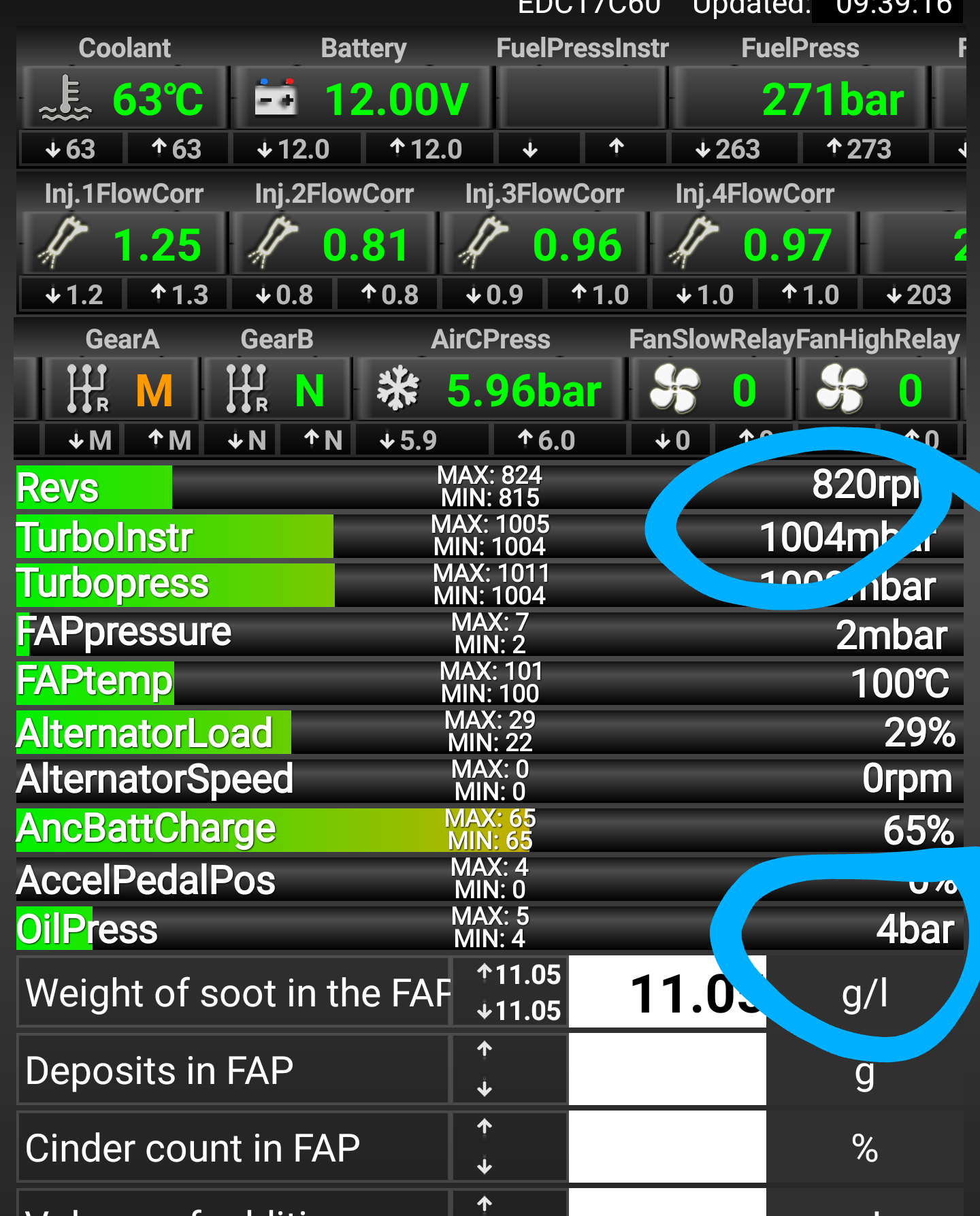

החיישן הזה לא ON/OFF אלא מודד את הלחץ ממש, אפשר לראות בסורק 3bar, 4bar, 5bar בהתאם לסל"ד ולטמפרטורה של השמן.

החיישן לא נגזר. הפיה שלו מחוברת בייצור בלחיצה, היא לא מהווה אותו חלק עם החיישן. והיא התנתקה.
הסגירה הייתה בניצב בדיוק, פשוט צריך שם מומנט אחר. לא 32 אלא פחות. לא מצאתי כאמור את הנתון.
הפלג מלא שמן.
וראיתי את זה

אני רואה נכון, 6 באר ב 1500 סלד? זה ממש המון
לפני 5 דקות, Ooga כתב:
כן אבל שים לב שהמנוע קר, נוזל קירור 63 מעלות.
בטמפרטורת עבודה הוא מראה 3 באר בסרק ו 4 באר ב 1500 סל"ד.
