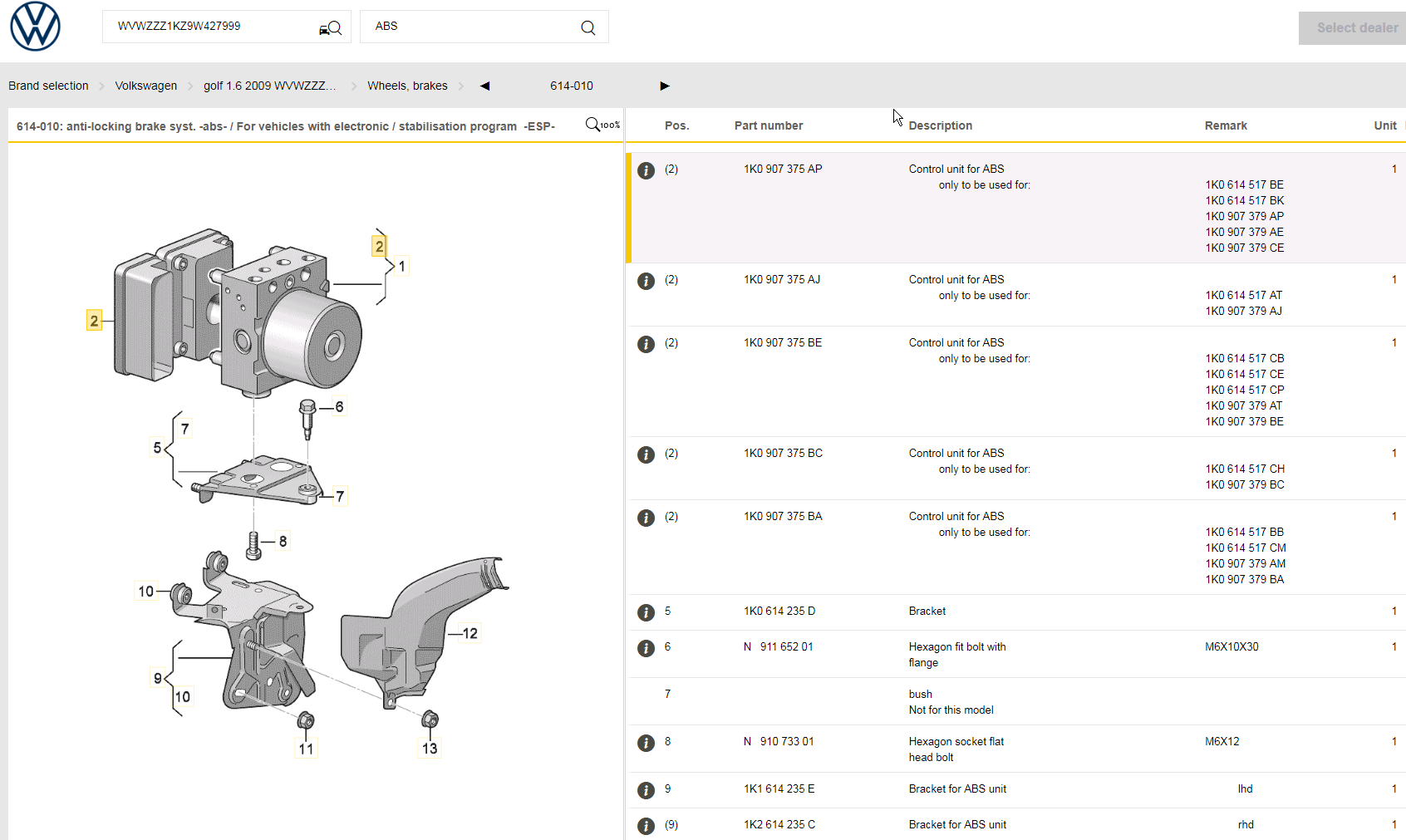

זה המקט של החלק שיש לי ברכב.. זה אומר שלא היו צריכים להחליף ?
תשים לב,לפי תמונה מ-LAUNCH,אין לך את החלק ש-teyal צירף,שלך ישן ומסתיים ב-AD !!!

לא רואים את 2 אותיות האחרונות של המשאבה מהצינור, תציץ למה שצירפתי בתמונה, מסומן באפור, שם מופיע לך כל האפשרויות שבלי בעיות אפשר לקודד, והיו מקרים שה-LONG CODING שצילמת דרך סורק יכול לתפוש אם תחליף לאחר מהרשימה, גם אם לא, מוסכים יודעים לפתור את זה.

1K0907379AD הפסיקו לייצר ברגע שהתגלה כשל, וחסמו את המק"ט וכמו שנאמר ע"י teyal החלק התקני זה 1K0907379AP, אז זה מה שמופיע בקטלוג EPC של היצרן, זה לא תוכנה שלי :D הרי לפי זה יודעים להזמין חלפים מתאימים לרכב.

האם בדקת לפי רשימה המורחבת שצירפתי, ואתה מבין שיש מק"ט של כרטיס ומק"ט של משאבה ?

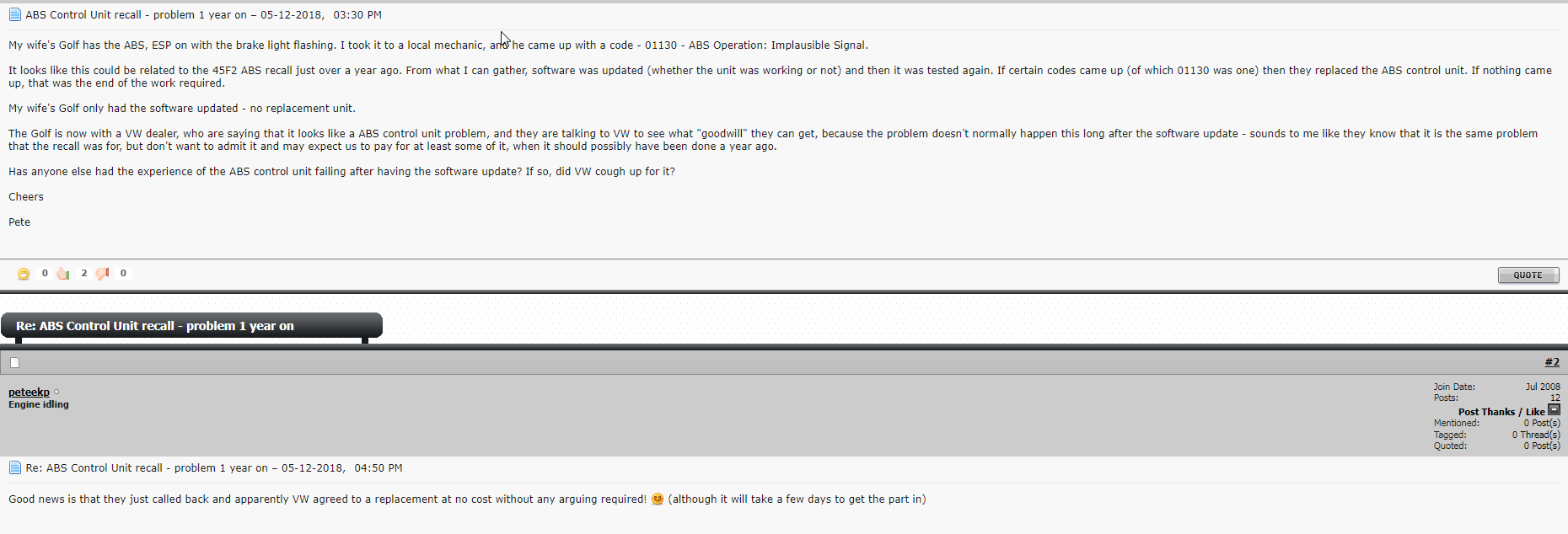

תברר מה עשו לך לפני שנתיים-3, הנה דוגמית מאחד הפורומים בחו"ל איך טופל הנושא, לא בטוח שזה מה שיהיה לך בארץ
