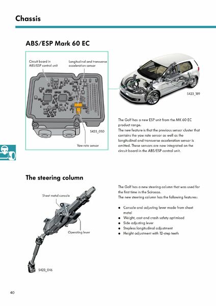

כל תקלה קשורה ל-ABS ברכבי VAG,שדרך אגב יכול להגרם מכל מני סיבות מוזרות בנוסף לכשל טכני (וכן הם נפוצות בחלק מהדגמים) של יחידה עצמה משאבה+כרטיס (יצא לי לקודד מחדש בגלל מנעולן חובבן שאין לו מושג מה עושה),לצערם של הרבה מוסכים ולקוחות "DTC CLEAR" זה לא יעזור אם יש תקלה במערכת,גם אחרי החלפה של היחידה ומקבל LONG CODE מתאים,מכוון שיש עוד כמה חיישנים מובנים (למשל lateral acceleration sensor G200, the yaw rate sensor G202.....),אחרי זה גם מחייב BASIC SETTINGS,וכדי שכל הנורות יעלמו מדאש,צריך לעשות נסיע בתנאים מסוימים עם ציוד מתאים מחובר.
רוב הסיכויים שאצלך זה MK60EC1,אז מאוד חשוב לדעת את ההבדלים,כי יש להם המון גרסאות,לכן אם אתה הולך על משומש מפירוק,המוסך חייב לבדוק לפי VIN תאימות לפי TPI,אם בכלל ניתן לקודד על רכב שלך,לא חייב להיות מרכב כמו שלך,כי זה מאוד נדיר למצוא בול יחידת ABS שפורק מרכב עם קונפיגורציה בדיוק כמו שלך,אבל בהחלט אפשר לעשות פלאשינג לקושחה מתאים וקידוד אם יודעים מה עושים !!
שיפוץ תלוי מה קוד התקלה,לפעמים זה רכיב קטן על כרטיס שניתן לתקן בקלות או בעיה הידראולית,אבל מומלץ שתשפץ את שלך,ולא לקנות משופץ כללי,כי כבר פגשתי מישמש בין משאבה לכרטיס לא שלו,שלא ניתן לקודד על רכב !!

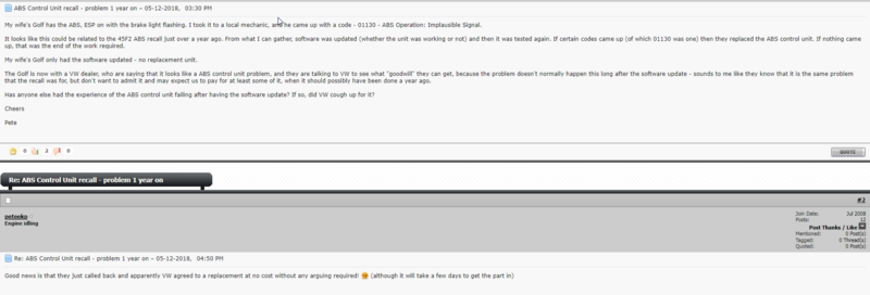

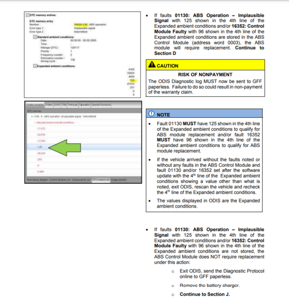

כאשר יוצא ריקול בנושא בטיחות,ב-TPI של היצרן יודעים לשייך עד לרמה של VIN איפה יכול להיות בעיה,לכן אם התקלה שלך מופיע לפי תיאור של פרוטוקול,טכנית גם אחרי 10 שנים חייבים להחליף את החלק (במציאות מכירים את שיטת מצליח במסגרת "רצון טוב")
הריקול נקרא 45F2,עכשיו אין לי כח לחפש את המסמך המלא האירופי שיצא ב-27.09.2017 ונקרא 2046259/7,אבל תשים לב עד איזה רמה חייבים לבדוק אם אתה זכאי,ממש חייבים לעבוד לפי ODIS
הנה הגרסה האמריקאית של המסמך
https://static.nhtsa.gov/odi/rcl/2016/RCRIT-16V913-6522.pdf
באירופה גם רובם קבלו מסמך כזה כל הלקוחות,הרשת מלא בזה
בקיצור לא יודע איזה שנתון רכב שלך,בכל מקרה שווה לנסות,ואם לא תצליח חפש מוסך כמו שהסברתי לך.

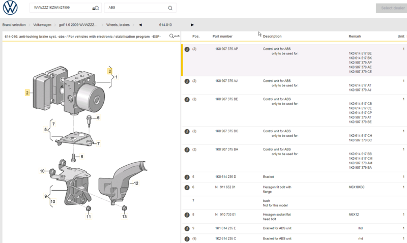

לפני 48 דקות, teyal כתב:
איזה שנה הרכב? לדעתי הריקול היה על דגמי 2008-2010.
המק"ט של החלק "הטוב" (מה שהותקן בריקול) הוא 1K0907379AP
זה המקט של החלק שיש לי ברכב.. זה אומר שלא היו צריכים להחליף ?
