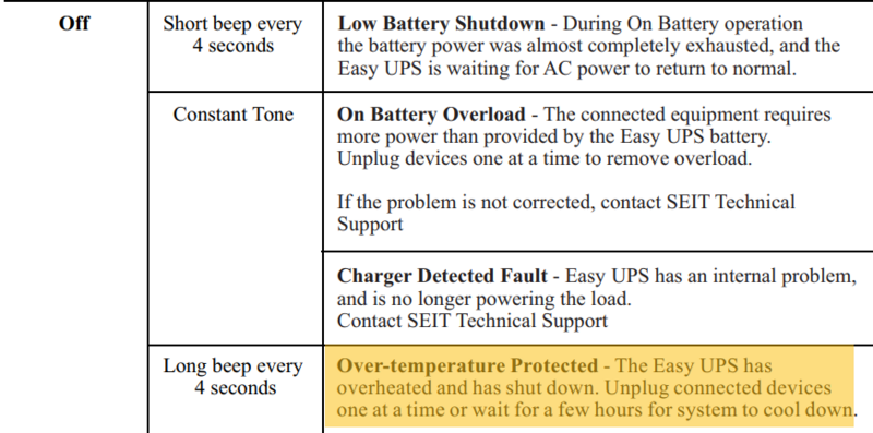

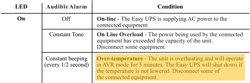

זה חישוב תיאורטי, זה לא אומר שאתה באמת יכול להשאיר אותו עם מודם וראוטר למשך שעתיים וחצי על סוללה בלבד.
זה אגב מ-User manual של UPS של APC:
וגם זה:
עריכה אחרונה על ידי m3x7r3m3
