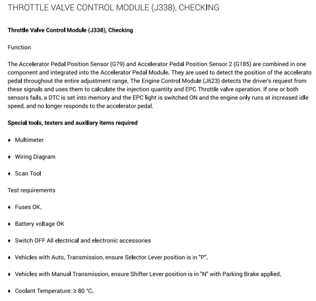

ייתכן וזה קשור למצערת או לחיישנים הקשורים,
לכן הייתי מתחיל בפשוט, ניקוי המצערת,
אם היא מלוכלכת מאוד, יש סיכוי גבוה שזה היה הגורם
אם היא לא מלוכלכת כלל, בדוק את "הפרפר", ראיתי סרטון בו קפיץ פנימי במנגנון הפרפר נשבר והוא זז בחופשיות
אם הפתרון לא בא משם, צריך לבדוק את החיישנים, הייתי מתחיל מבדיקה ויזואלית של החיבור והחיווט שלהם
כבר חתמתי...
ההודעה אומרת שמדובר יותר בחיישן שעל הפדאל ו/או זה שבמצערת. שווה גם לבדוק אותו.
לדעתי דיי נדיר שהמצערת תלך כל כך מהר.

מפה מבינים שאין לך שמץ של מושג,וזה בסדר כי לא מצופה מאנשים שלא מתעסקים עם רכבים,שרק מנסים לנחש דברים לפי היגיון בריא שלהם.
ברכבים של היום הרוב המוחלט של דברים מנוהלים אלקטרונית דרך חיישנים ומפעילים (SENSOR-ACTUATOR),לכן לצורך תפקוד תקין של חלק,לפעמים צריך לימוד/BASIC SETTINGS,אבל מניסיון,לא סתם קופץ לך תקלה כזאת הקשורה למצערת במיוחד לפי מה שאני רואה ברשימת Pending Fault !!
אני יודע "מילת קסם במוסכים "ניקוי מצערת,אבל לרוב זה מעבר לזה,אבל כולם אוהבים להתחיל מהקל,ומה לעשות אבחון מעמיק זה זמן=כסף ,וכן כל מוסך רציני לא עושה סריקה בחינם,ובדברים פשוטים כאלו לרוב יקוזזו לך מעלות תיקון,אבל ברכבים מודרניים ומסובכים מתחילים להפריד עלות אבחון מתיקון,כי לפעמים לאתר תקלה באמת,ולעשות את הבדיקות המעמיקות,ולא להחליף על עיוור,זה יכול לקחת ימים !!!
הנה בוא נבדוק את הקליטה שלך בתחום.
אם יש לך קליטה טובה,ציוד מתאים,ולא צעצוע OBD שזורק קודי תקלה DTC בלבד,ראש על הכתפיים אפשר לעשות לבד,אחרת אין מנוס מתשלום למוסך עם ציוד מתאים (צודק על להוציא קוד תקלה לא צריכים לשלם,בגלל זה מזמינים פלאג OBD בכמה $) שבאמת יתקן לך את התקלה,כי לפי תיאור שלך אתה ב-LIMP MODE,זה לא משהו שיעבור מעצמו או ניתוק מצבר מסדר לרוב.
ודרך פורום/מקלדת לא ניתן לתקן רכבים,מקסימום נעזור לך עם חומר טכני !
