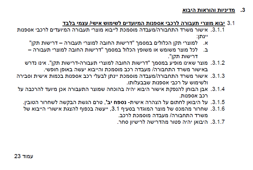

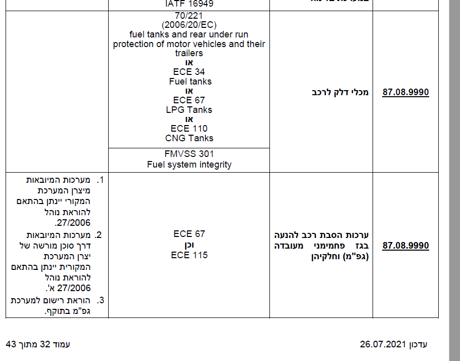

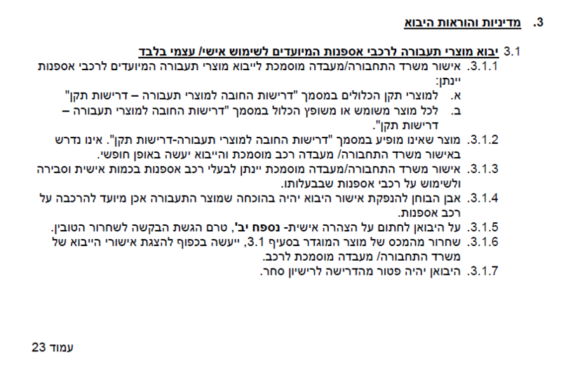

בבקשה, מאתר משרד התחבורע:
תוודא שהתקן מופיע על המוצר.
עמוס
לעניות דעתי , לרכבי אספנות לא נדרש להציג תקן על חלפים (אולי יש סייגים למיכלים כאלו ואחרים)

דעתך לא קובעת:
אולם במציאות המוכסים בחברות השילוח ובדואר, עושים מה שמתחשק להם.
אלו הן הוראות משרד התחבורע, שיכולות לעזור בוויכוח איתם.
