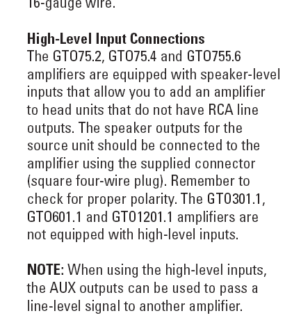

בקניית המגבר החדש (JBL GTO 75.4) נתקלתי בחוטים/חיבורים המודגמים בתמונות למטה
החיבור במגבר הוא של הפלסטיק הזה שמחולק ל 4
והיציאה היא ב 4 חוטים רגילים ...
מישהו בבקשה יכול להסביר למה זה משמש?

הם מיועדים לחיבור של המערכת למגבר במידה שאין לך יציאת RCA !

זה מה קוראים Hi Inputבמידה ואתה עם מערכת מקורית אם כל חרטה אחר שלא מאפשר לך התחברות עם RCA אתה מחבר ישירות את יציאות הרמקולים וזה כבר מנחית את הסינגל, חוסך לך את השימוש במנחת....

החוטים האלו הם קונקטור הכי פשוט בעולם למנחת שנמצא בילט אין במגבר הזה (ובעוד המון מגברים חדשים) רכישת מנחת נפרד זאת אומרת מעגל או "מכשיר" שתפקידו להנחית את הסיגנל לכזה שיתאים לכניסות הRCA הסטנדרטיות שלך זה כבר סיפור אחר, ולאחד כזה טוב ! 200 שקל זה מחיר סביר...
