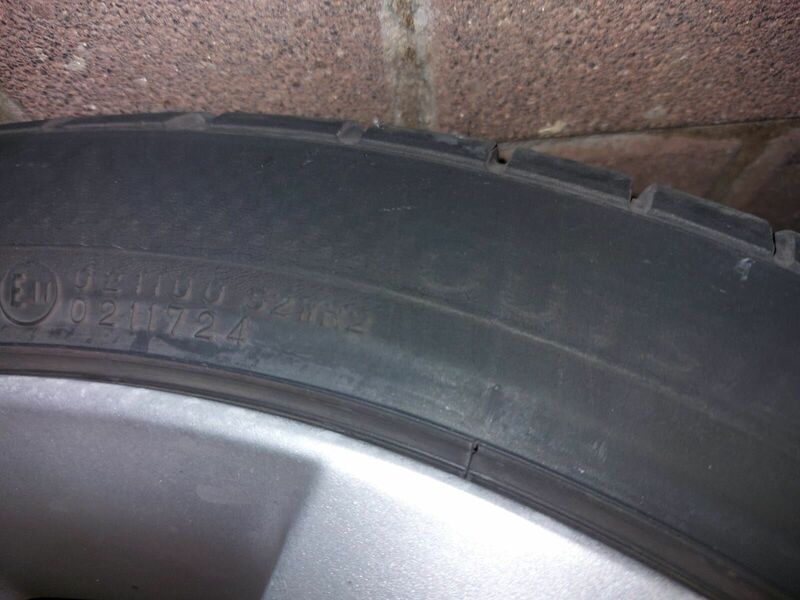

ישנו צמיג נוסף ללא מיתוג ככל הנראה סיני מצד ימין סרן אחורי.
לא מצאתי בבירור תאריך
האם זה זה?

באשר לתמונה של הסיני שהעלתי מה זה אומר לגבי תאריך אם בכלל?

לפני 15 דקות, שליקו99 כתב:
לא ברור. תנסה עוד תמונות אם יש משהו עם מספרים.

לגבי תאריך הייצור של הצמיג הרביעי שלך, לא ניתן לראות מהתמונה.
