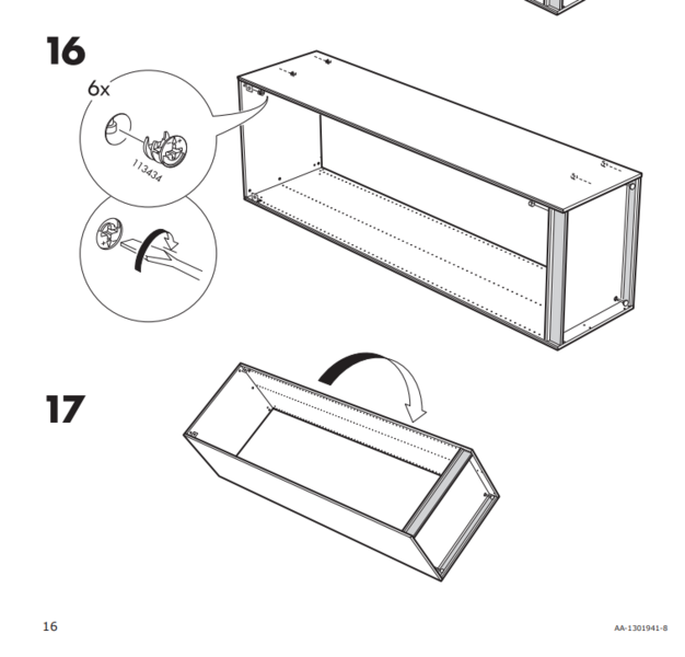

ביטים ישרים עדיין קיימים, במיוחד אצל איקאה
לדוגמה מהדף הראשון של ההוראות הרכבה:
וזה למשל השימוש בו:
שים לב שלמרות שהסוגר עצמו אמנם נראה פיליפס, אבל בפועל לא סתם הם מדריכים להשתמש במברג ישר, כי חריץ אחד מספיק רחב בשביל מברג ישר, והחריץ האנכי שלו לא, וכשאתה מנסה (מניסיון) להשתמש במברג פיליפס על סוגר כזה אתה חורש את הראש.
ואני מציין את זה כי הוא ספציפית דיבר על הרכבות של רהיטי איקאה.
אגב רהיטי איקאה - עדיף ביטים 25 מ"מ ולא 50, כי גם ככה המברגה בעצמה לא קטנה וקומפקטית, או לא להשתמש במוביל אלא לשים את הביט הארוך ישירות על הפוטר.
אבל אני אישית מעדיף (במיוחד ברהיטי איקאה שאתה מוצא את עצמך מחליף מפיליפס לפוזי ואז לאלן ואז חזרה לפיליפס ולשטוח וכו' וכו') לשים את המוביל בפוטר ואז קל בהרבה להחליף את הראשים.
ובמצב כזה המברגה + מוביל + ביט 50 מ"מ למשל לא שמיש בהרכבה למשל של Kallax כי זה יוצא ארוך מדי.

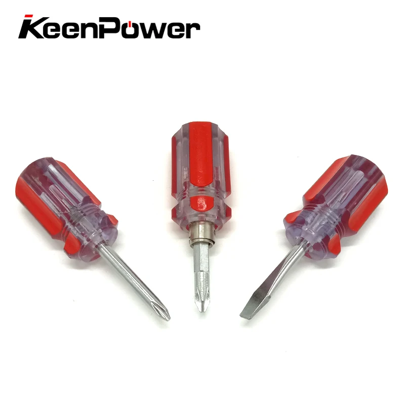

המוביל, לפחות עבורי, לא רלוונטי במיוחד. שונא להשתמש בהם. אצלי פתרתי את רוב הבעיות עם עוד מברגה (ואני רוצה עוד אחת, אבל זה יחכה :lol:).
עוד לא נתקלתי במוביל שעבד חלק ונחמד. כן קניתי מוביל עם שרוול בזמנו, להברגות של ברגים ארוכים ללא קידוח מקדים. אבל אני כבר לא עובד בלי קידוח מקדים :lol:. הוא אפילו מככב לרגע בסרטון ישן שעשיתי על ה"ערכת מברגה" שלי, שבסוף אני כמעט שלא משתמש בה משום מה (משתמש כ-ל הזמן ב-12V ונדיר שאני מוציא את השנייה, 14.4V אגב, לשימושים נוספים- דווקא בגלל כל הקיט שבמזוודה. עצלן).
שטוחים מגיעים בסט הסיני הזול, ולרוב לא צריך יותר מהם.
ההוראות שציינת, אני מאד לא ממליץ להשתמש עם מברגה על הברגי-נעילה האלו אלא עם מברג ידני בלבד. מברגה פשוט תברווז אותם, הם נחרשים במילישניות. מה גם שצריך להרגיש באיזה כח אתה סוגר, ובמיוחד בדברים הזולים של איקאה- קצת יותר מדיי כח, ואו שהולך המחבר או שהולך ה"עץ" (הם קוראים לזה עץ, אני לא יכול לעשות את זה בלי מרכאות). דווקא איפה שצריך ברגי אלן (מניסיוני לפחות), אין בעייה ויכול בשקט לעמוד בשימוש של מברגה.

אם התעצלתי להוציא אז אני שם את הראש השטוח, נועל את המברגה (מצב אמצע, לא הברגה ולא שיחרור) ואז מסובב איתה.
אם לא התעצלתי אז יש לי מברגון קטן עם ראש שטוח גדול כמו הימני כאן:
1 יחידות מיני שטוח מברג פיליפס מברג מיני קצר פיצול קטן ערכת כלים לתיקון מברג  קצר|short screwdriver|phillips screwdrivermini screw driver - AliExpress

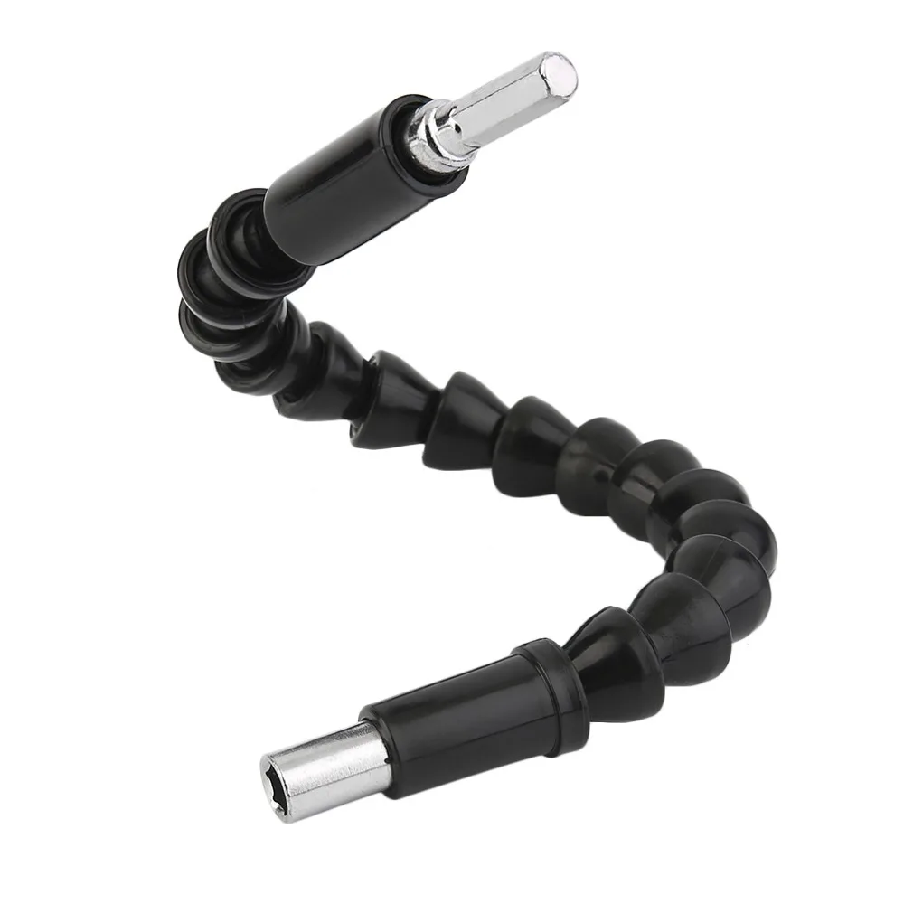

ברווז - האם צריך מעביר זויתי ממותג או שמשתמש ביתי יכול להסתפק בסיני מעלי הזריז?
לפני 5 שעות, David32 כתב:
נראה שלברווז יש מעביר זוויתי קשיח:
DEWALT MAXFIT Right Angle Magnetic Attachment-DWARA60 - The Home Depot
על הגמישים שמעתי רק דברים רעים:
Snake Flexible Shaft Link For Cordless Electric Drill Screwdriver Bit  Sleeve Shaft Screw Driver Connecting Cardan Shaft 2017 Hot - Buy cheap in  an online store with delivery: price comparison, specifications, photos
ליאור
מאזדה 3 2.0 "ספיריט" 2020
באמת. אני אוהב אותך כמו שאתה.
יבגני כבר לא אוהב אותי 😭
הגמיש ממש עדין ועם אימפקט הוא נשבר ממש מהר.
