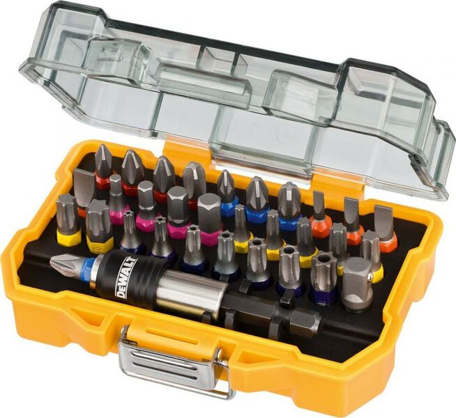

אקנה כנראה גם את הסט הזה:
הוא עולה 30 שקל ודי מומלץ ממה שאני מבין.

הסט הכלול באמת ממש בסיסי, בלי ביטים ישרים בכלל, בלי אלן בכלל, לרהיטים של איקאה אלה ראשים שיהיו חסרים לך.
הסט הנוסף נראה אחלה, גם פיליפס, גם פוזי, גם שטוח, גם אלן, גם טורקס וכוכב, גם המוביל נראה אחלה.
