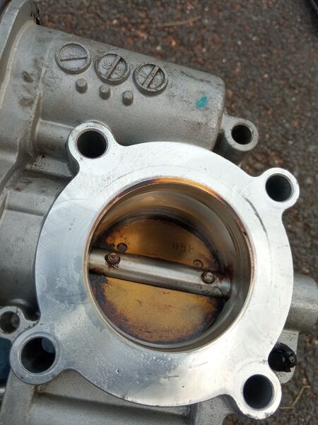

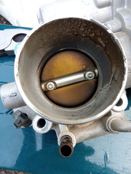

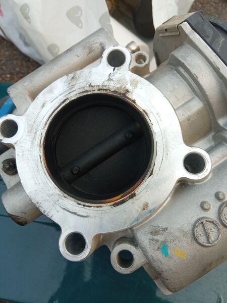

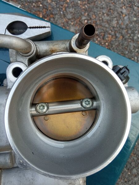

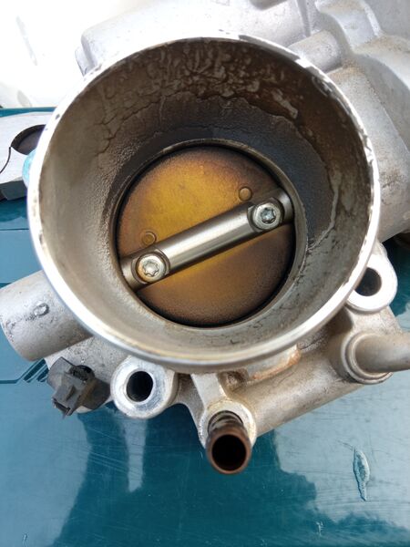

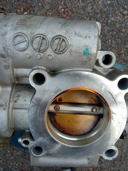

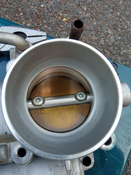

פתחתי, פירקתי, ניקיתי.
אני לא יודע כמה זה נחשב מלוכלך אבל ימים יגידו האם זה פתר את התקלה.
לפני ואחרי...

אז עבר שבוע מאז ניקוי המצערת.
היו בסופ"ש נסיעות ארוכות.
עושה רושם שהבעיה נפתרה.
תודה לעונים.
