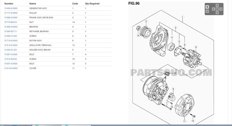

לפני שעתיים, Max_igo כתב:
דרך אגב, חשמלי רכב ותיק שתיקנתי אצלו רכבים קודמים שהיו לי אמר לי שהוא חושד בווסת מתח שיושב בתוך האלטרנטור, אבל הוא גם מצהיר שהוא לא יכול להיות בטוח ב-100% שזאת התקלה ושהוא מעדיף לא להתעסק בזה. הוא מוכן לנסות להזמין ווסת חדש ולהחליף, אבל לא מוכן להתחייב שזה אכן יפתור את הבעיה.
בדרך כלל הרכיב הראשון שמתקלקל באלטרנטור הינו ווסת המתח. כאשר ניתן להחליף רק את ווסת המתח החשמלאים בדרך כלל קוראים לזה שיפוץ אלטרנטור.
לדעתי ברכבך לא ניתן לרכוש ווסת מתח מקורי בלבד והלחליפו. מה שעושים בדרך כלל זה השתלה של ווסת מתח מאלטרנטור יישן שייתכן שהוא תקין באלטרנטור המשופץ במידה והדבר אפשרי.
ראה תמונה של החלקים הזמינים להחלפה לאלטרנטור ברכבך.

ייתכן, אבל לא מצאתי אפשרות לקנייה של חלק מקורי לדגם הזה.
בדקתי ברשימת חלקי חילוף באתר של סוזוקי ישראל. לא פשוט לחפש בקבצים שלהם אבל ניתן.
חלקי חילוף - מחירון חלקי חילוף מקוריים | Suzuki - סוזוקי
