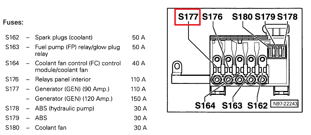

שלום לכולם יש לי גולף MK4 שנת 2003 מנוע V6.  לפניי חודשיים החלפתי מצבר כי היה עושה לי בעיות בהתנעה אתמול אני נוסע ברכב המנורת מצבר התחילה להבהב עצרתי בצד היא הפסיקה להבהב המשכתי בנסיעה והתחילו להדלק לי מלא מנורות בלוח שעונים נסעתי לכיון הבית והאוטו נכבה לי. עכשיו האוטו מניע רק עם כבלים בדקתי טעינה בין 10V-9V ושאני פותח סוויץ המנורת מצבר לא נידלקת בכלל, מה לדעתכם לא תקין הווסת הדיודות? איך אני בודק מה לא תקין?
תודה מראש
לפני הכול בדוק את הדברים הפשוטים הבאים:
1. בדוק שהחיבורים למצבר והאלטרנטור מהודקים היטב.
2. בדוק שהרצועה לא נקרעה.
3. בדוק את הפיוז של האלטרנטור הנמצא בקופסאת הפיוזים על-גבי המצבר. ערך הפיוז 110A או 150A תלוי בזרם שמסוגל האלטרנטור לספק.
מדובר על פיוז מתכתי כמו בתמונה המצורפת.
במידה והכול תקין יש צורך לפרק את האלטרנטור ולבדוק פחמים, דיודות יישור ואת ווסת המתח.
* מכיוון שציינת שהמנורה בלוח השעונים לא דולקת בזמן סיבוב הסוו'ץ למצב ON הדבר עשוי להצביע על ווסת מתח לא תקין.
