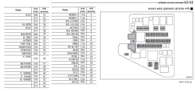

לפני 13 שעות, ב.מ.שרותי רכב כתב:
תבצע בדיקה על ידי נטרול הסרן האחורי, חיבור נתיך ל FWD .
אם האוטו עם גיר אוטומטי, יש בקופסת פיוזים מקום ריק לפיוז שמסומן FWD.
אם שמים שם פיוז, משאבה שמספקת לחץ שמן ליחידה שמעבירה את הכוח לסרן האחורי מפסיקה לעבוד והאוטו הופך להיות הנעה קידמית.
אם זה גיר ידני, אז כן, לא ניתנת לניתוק.

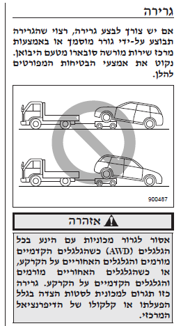

XV 2018 אוטומטי
ראה מתוך ספר הרכב
הוראות גרירה (אסור להזיז את אחד הצירים ללא הציר השני)
והנה קופסת הפיוזים שבתא המנוע:
