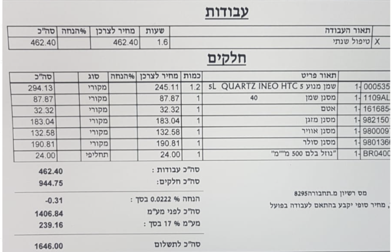

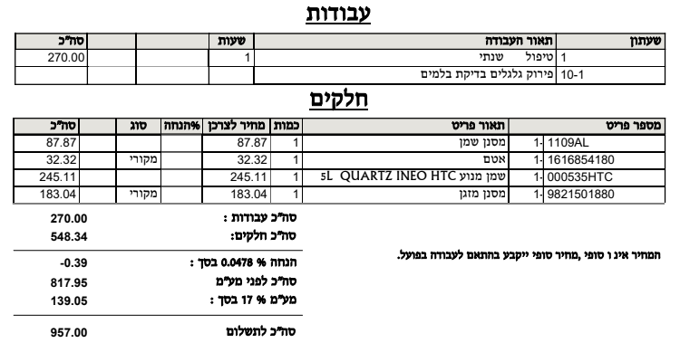

קיבלתי שני הצעות ממוסכים מורשים:
* אחד נתן הצעה של 960 ש"ח (בדומה למה שהצגתה)
* השני נתן הצעה של 1650 ש"ח כי הוא הוסיף החלפת מסנן סולר ומסנן אוויר.
האם אני צריך להחליף מסנן סולר ומסנן אוויר כשהרכב כרגע על 26K?
האם המחירים סבירים?

המוסך השני גובה 1.6 שעות עבודה כי אחרי שנתיים צריך לעשות גם החלפת נוזל בלמים וגם החלפת מסנן סולר.
בנוגע לתדירות החלפת סנן סולר - לפי ניסיוני עם ברלינגו עם מנוע זהה בהספק שונה, התדירות היא כל טיפול שני (כל 30K ק"מ).
וגם פילטר סולר ממש לא עולה כמה עשרות שקלים למקורי (בחברה).
המוסך השני שאתה קורא לו גנב, נתן את ההצעה הנכונה.
המוסך הראשון נתן הצעה זולה, והשמיט פריטים שצריכים החלפה.
אם אתה חושב שב 1000 שח הם יעשו לך החלפת שמן + 3 סננים ונוזל בלמים, אתה רחוק מהמציאות... רחוק מאוד.

מה שרשרום בהצעה של 1646 ש"ח זה מה שצריך לעשות וזה המחיר הרגיל והסטנדרטי לגמרי במוסך מורשה יובאן. תבקש וכנראה תקבל הנחה 5% או 10%.
ההצעה של המוסך הראשון לא נכונה, ההצעה שלו היא לטיפול של השנה הראשונה.
לפני כשעה, save כתב:
אני מחליף פילטר סולר כל טיפול שני. סתם פראנויה שלי.
זו במקרה גם הוראת יצרן לתנאי שימוש קשים שחלים על כל המכוניות של פיז'ו בארץ.
לפי הצעת המחיר אני מבין שזה מנוע 2000.
במנוע הזה טיפול נעשה כל 20 אלף או שנה, המוקדם מביניהם.
כל טיפול שני מחליפים מסנן סולר ומסנן אוויר בנוסף לשמן ומסנן ומסנן מזגן.
מחירים סטדנרטיים לגמרי, לא עקצו אותך בשום דבר.
