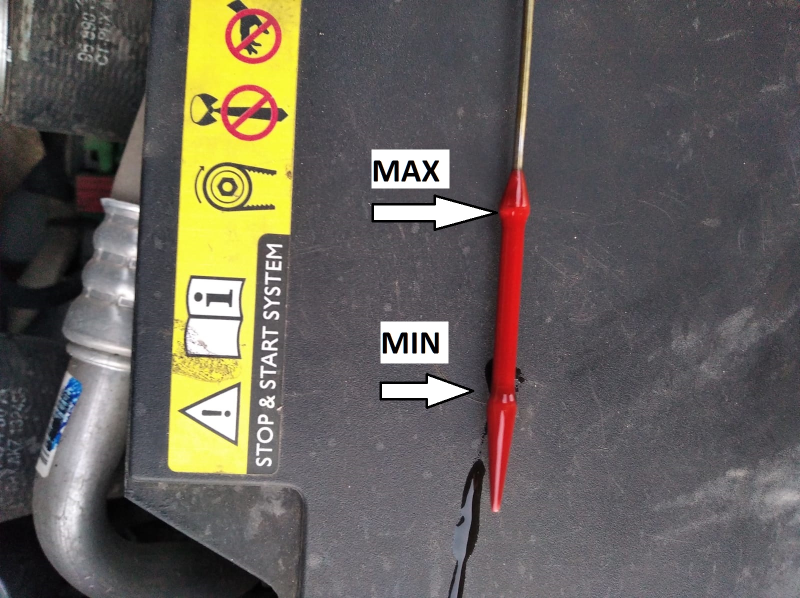

לדעתי אתה טועה. בדוק בספר הרכב.
ראה תמונות להמחשה.

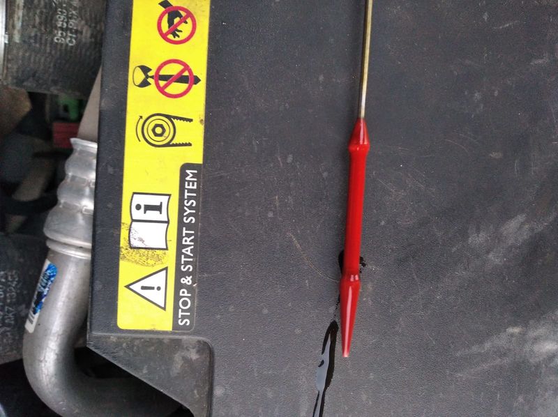

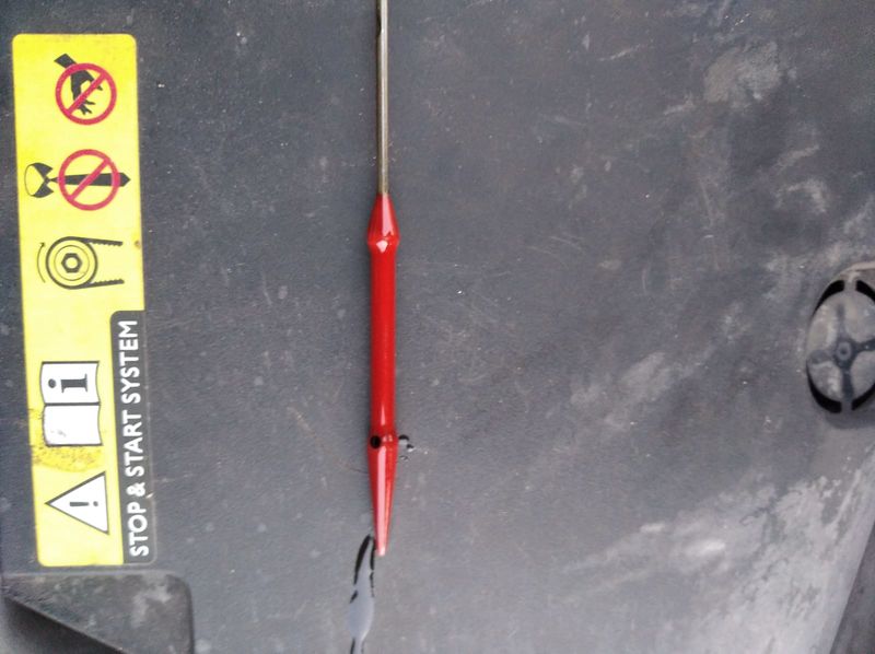

ראיתי בספר רכב אבל זה לא תואם למדיד. מצורפות תמונות

איך אני יודע מה ההנחיה? הספר היחיד שיש לי הוא ספר לנהג ובו לא מוזכר
@מרק10 אני מסכים איתך, המדיד הזה מאוד דומה למה שיש ב-C3 שהזכרתי, ושם כמו שכתבתי המדיד כמעט ולא קריא מכיוון שהצינור המוביל שלו מתוכנן בצורה כזאת שהמדיד ״נמרח״ כששולפים אותו לבדיקה וכולו יוצא מרוח בשמן... צרפתים.
@עדי-אל ב-C3 המדיד יודע לדווח רק על גובה שמן תקין וגובה לא תקין.
