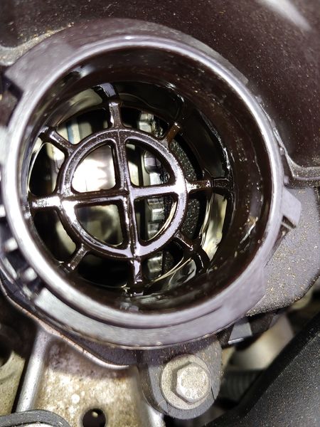

מעלה תמונת הרצועה, דיברתי עם יוסי ממוסך גבע וכנראה מדובר ברצועה הבעייתית (גם נראית ככה)
הבעיה שהם עמוסים וקבעתי איתו ביום שני הבא, מנגד במוסך שבו בוצעו כל הטיפולים אני יכול לבוא לבדיקה כבר מחר רק שמשיחה עימם הם לא כל כך מודעים לבעיה כביכול, אני בהתלבטות מה לעשות אם ללכת כבר לבדיקה מחר או לחכות עד לתורי במוסך גבע.
מוסך ב.ג 2000, כדי לבצע בו את הטיפול? או לחכות ולעשות אותו בגבע?
בצע את ההחלפה רק במוסך שמתמחה בפיג'ו, החלפת הרצועה היא קצת יותר מורכבת מהרגיל. במילים אחרות, תחליף במוסך גבע.

1.2 טורבו, צילמתי את הרצועה ולטעמי היא לא נראית במצב טוב, מוסך ב.ג 2000 הוא מוסך מורשה יבואן, העניין הוא שנראה לי שהם יקרנים, מעדיף ללכת לגבע אבל הם פנוים רק שבוע הבא.
לך לגבע (במיוחד שהמוסך מורשה יבואן טוען שהוא "לא מודע לבעיה", לא מודע אעלק)

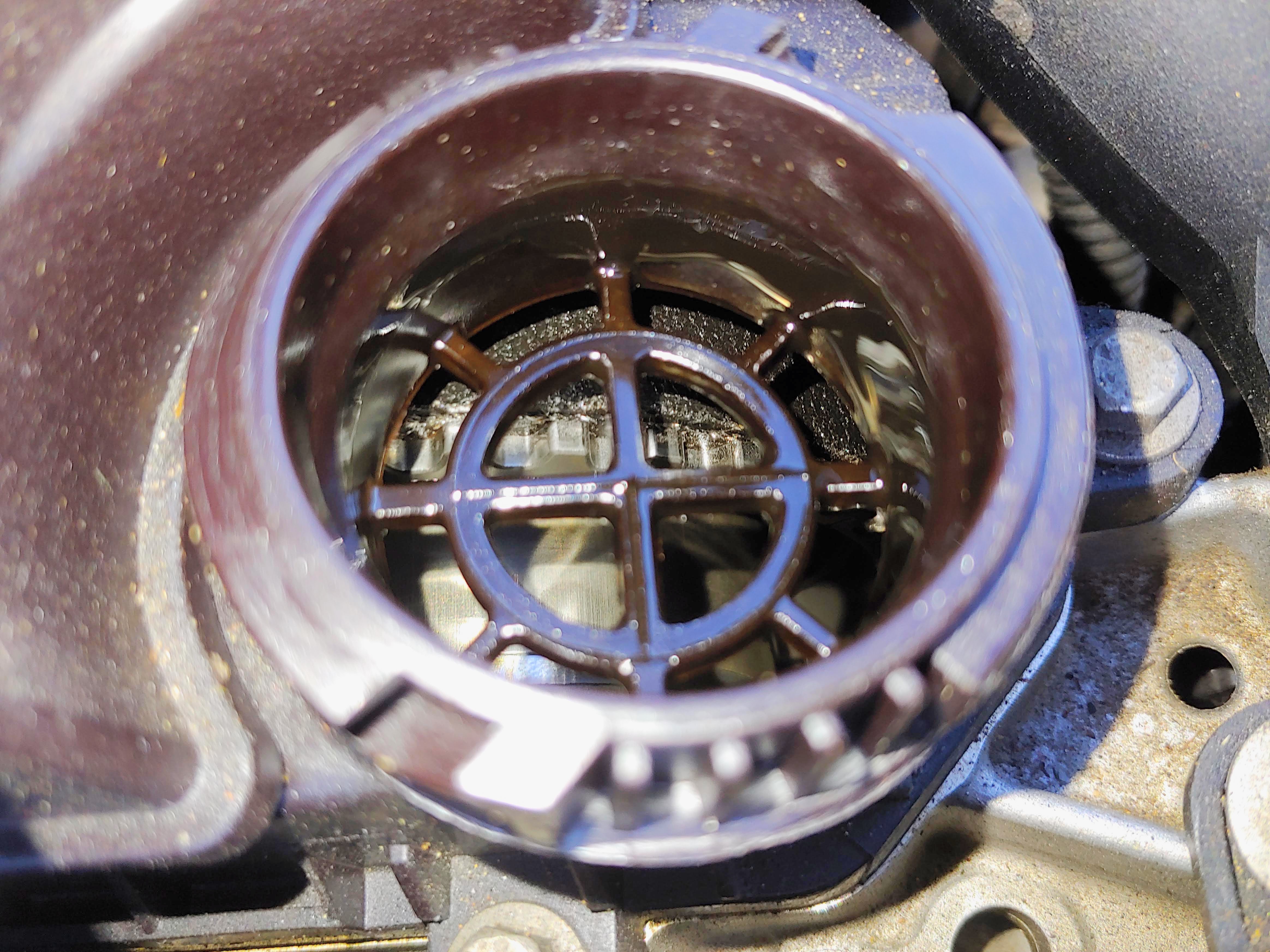

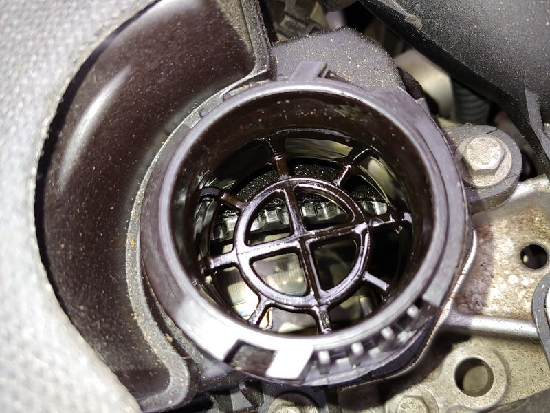

מצ"ב תמונה נוספת של הרצועה אצלי, נראים לי סיבים בדפני הרצועה שמדאיגים אותי.
כל הרצועות שהורכבו במנועים שיוצרו עד 5/3/2017 מועדים לפורענות. הנזק הפוטנציאלי הוא גדול מאד (הרעבת שמן, שיכולה לגרום גם להחלפת מנוע)
