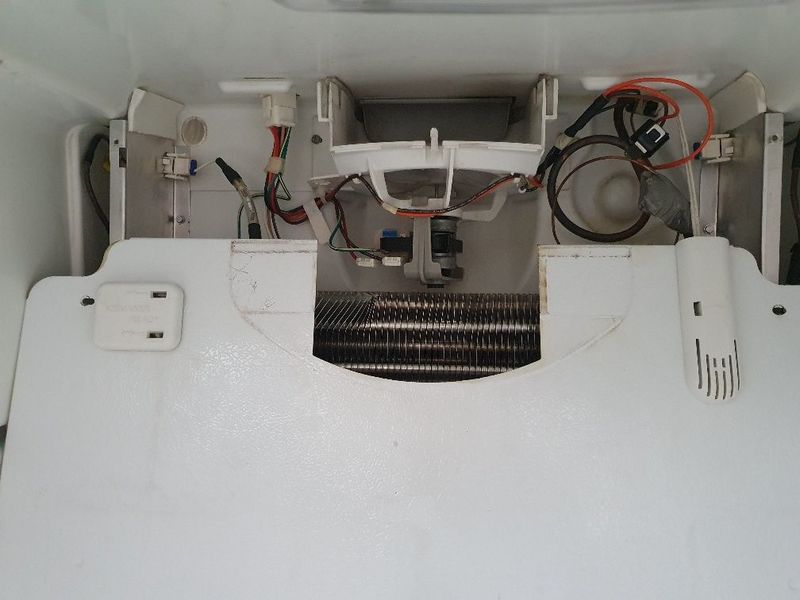

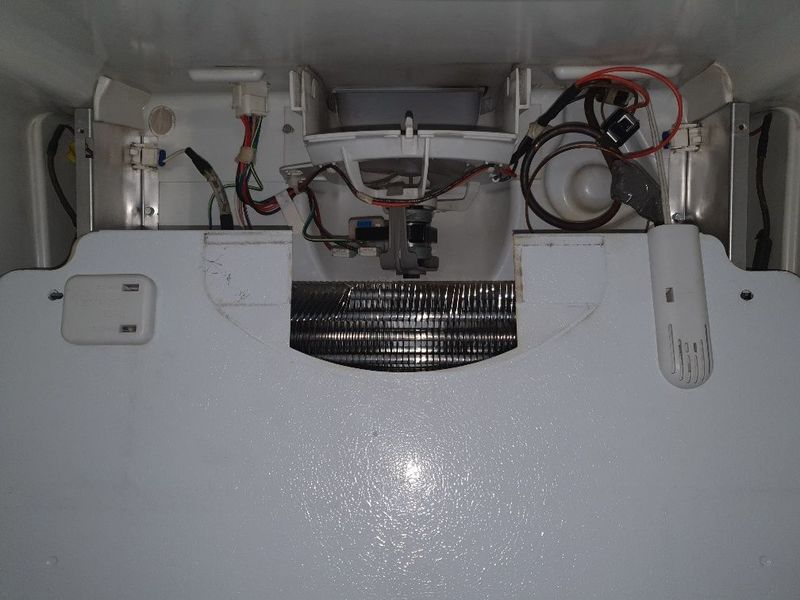

הרדיאטור לא היה קפוא. בכלל אני לא מוצא קיפאון עם קרח. יש לי הרגשה שלא מדובר בסתימה.
צירפתי תמונות לאחר פירוק המשטח (עם מבזק ובלי...) - מה עוד ניתן לבדוק עצמאית?

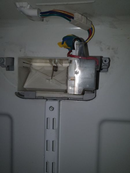

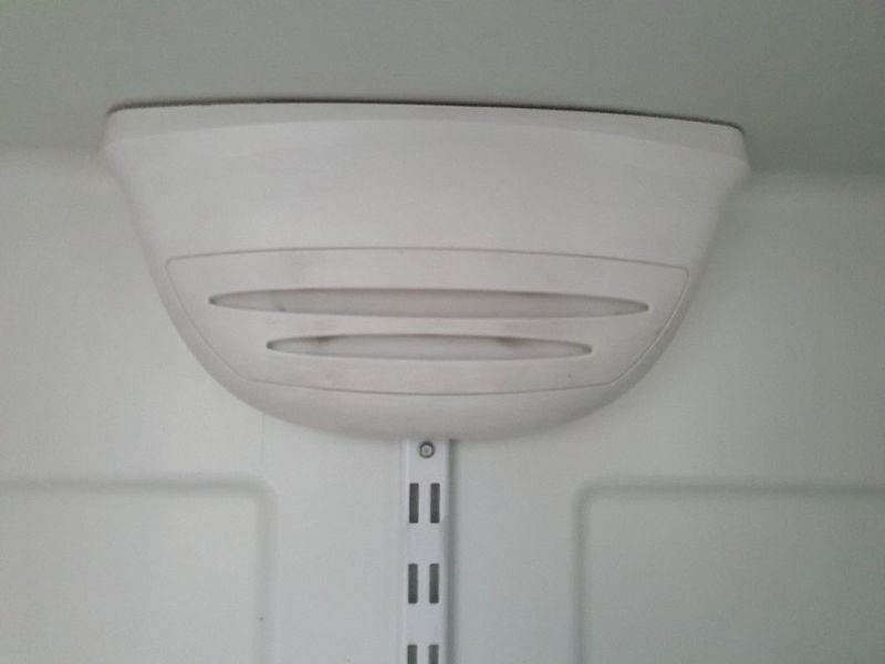

מישהו יודע אגב איך לפרק את יציאת האוויר העליונה?
אם לא אתקדם, אחבר לחשמל ואוודא שהמאורר בכלל מסתובב.

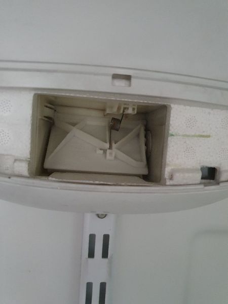

עידכון (כמעט בשידור חי):
התריס העליון לא נפתח, המאוורר למטה במקפיא כן מסתובב.
האם אני יכול להסיק בוודאות שהסולנואיד האמון על התריס הזה התפגר? נמצא מימין לתריס ומקבל את החוטים. או שהגיוני יותר שמה שמפקד עליו לא תקין?
